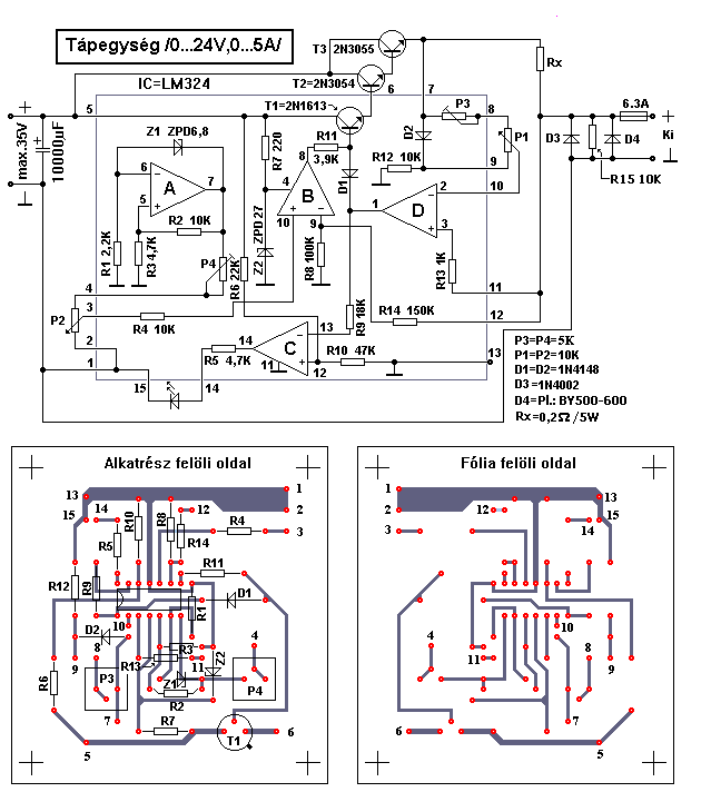

Én is megépítettem az LM324 tápot, de valamiért melegedik a Z2 dióda. Nincs ötletetek hogy miért?
Amúgy a kimeneti fesz is maximális de egyszer a diódával kéne kezdeni valamit.

(#) Pioneer válasza Darka hozzászólására (») Jún 20, 2009 /
Nagyon egyszerű a dolog, mert az R7-es ellenállást kicsit alul méretezte a szerző. Cseréd ki egy 820 ohm-os ellenállásra.
(#) Darka válasza Pioneer hozzászólására (») Jún 20, 2009 /
Kösz a javaslatot, kicseréltem az R7-est, annyi változott hogy most lassabban melegedik de a probléma továbbra is fent áll.
A tervezési hibákat és a hibás alkatrészeket keresem, de egyelőre semmi... (esetleg tervezzem újra?)
üdv!
Nem ment véletlen tönkre az a zener? Az IC 4-es lábán mekkora feszültséget mérsz?
Mekkora egyáltalán a bemenő feszültség?
Nincs tönkre menve, bár az igazság az hogy nem 27, hanem 22 voltos a dióda, de attól még nem kéne melegednie. A 4-es lábon 22 volt van, bemenő feszültség 30V.
Ezek a ZPD diódák nem nagyon viselnek el 5-10mA-nél nagyobb áramot, ha ennél nagyobb áram folyik át rajtuk, akkor melegednek.
Azt mondod a bemenő feszültséged 30V, a zener 22V-os, tehát az R7 ellenálláson 8V esik. R=U/I szerint, R7=8V/0,01A az annyi mint 800 ohm.
Nem kellene melegednie.

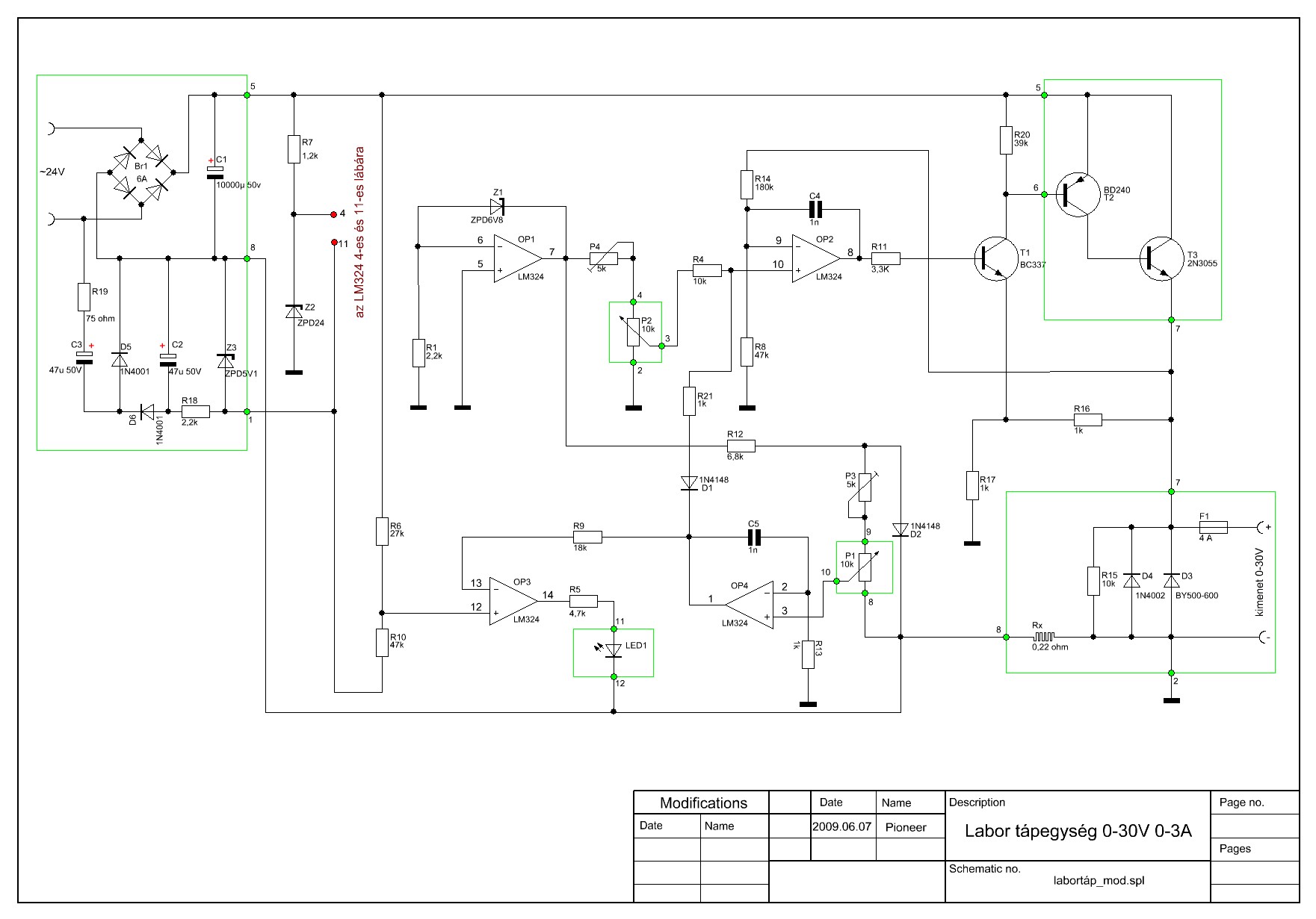

Ezt a régi, kicsit hibás kapcsolást alakítottam át, érdemesebb lenne inkább azt megépítened.

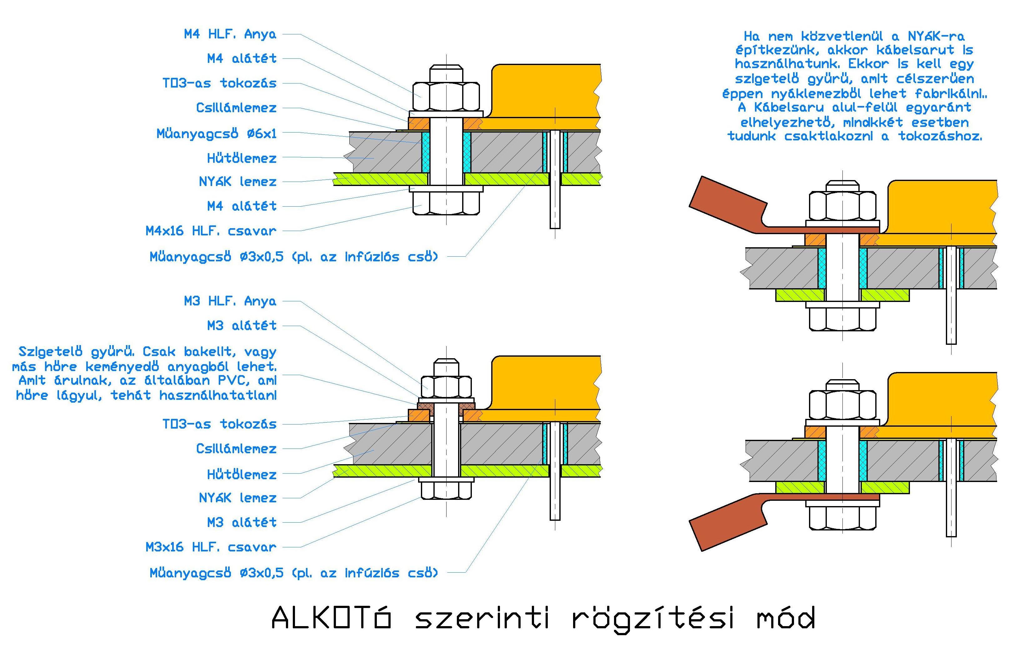

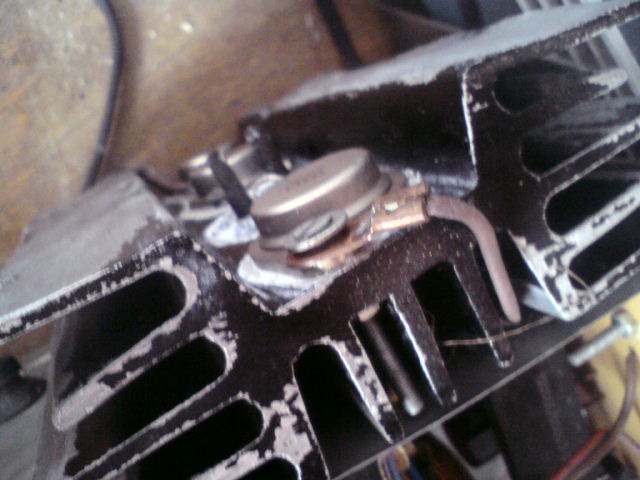

Hogy kell azt megoldani ,hogy csillámon vannak a tranzisztorok ,de a collektorukat össze kéne kötnöm ,úgy ,hogy nem ér a bordához ?
Tettem műanyag karikát a csavarhoz ,de akkor ugye a csavar sem ér a kollektorhoz ....
(#) Pioneer válasza slogan hozzászólására (») Jún 20, 2009 /
Úgy, hogy a műanyag távtartó alátétet nem a tranzisztor felől rakod, hanem a borda felől.
Gondolom TO-3-as tokozású tranyókról van szó.
(#) szabi83 válasza slogan hozzászólására (») Jún 20, 2009 /
Ezen én is elvoltam KB 1 órát, mire rájöttem.
Úgy készítettem, hogy a csavarok helyét 4mm-re fúrtam ki, a panelbe bedugtam az M3-as csavart, vágtam 4mmes zsugorcsőből, 5mm-t és rádugtam a csavarra rámelegítettem (nálam 4mmvastag az alu) . Majd ráraktam a bordát, rá a csillám és a tranyó majd egy alátét és az anya. Persze pasztát használtam.
Bázis és az emiterre meg húztam 0.5mmes vezetékszigetelést.
Szabi
BD240es tranyót megvárom, még megjön Külön köszönet Norbertonak érte

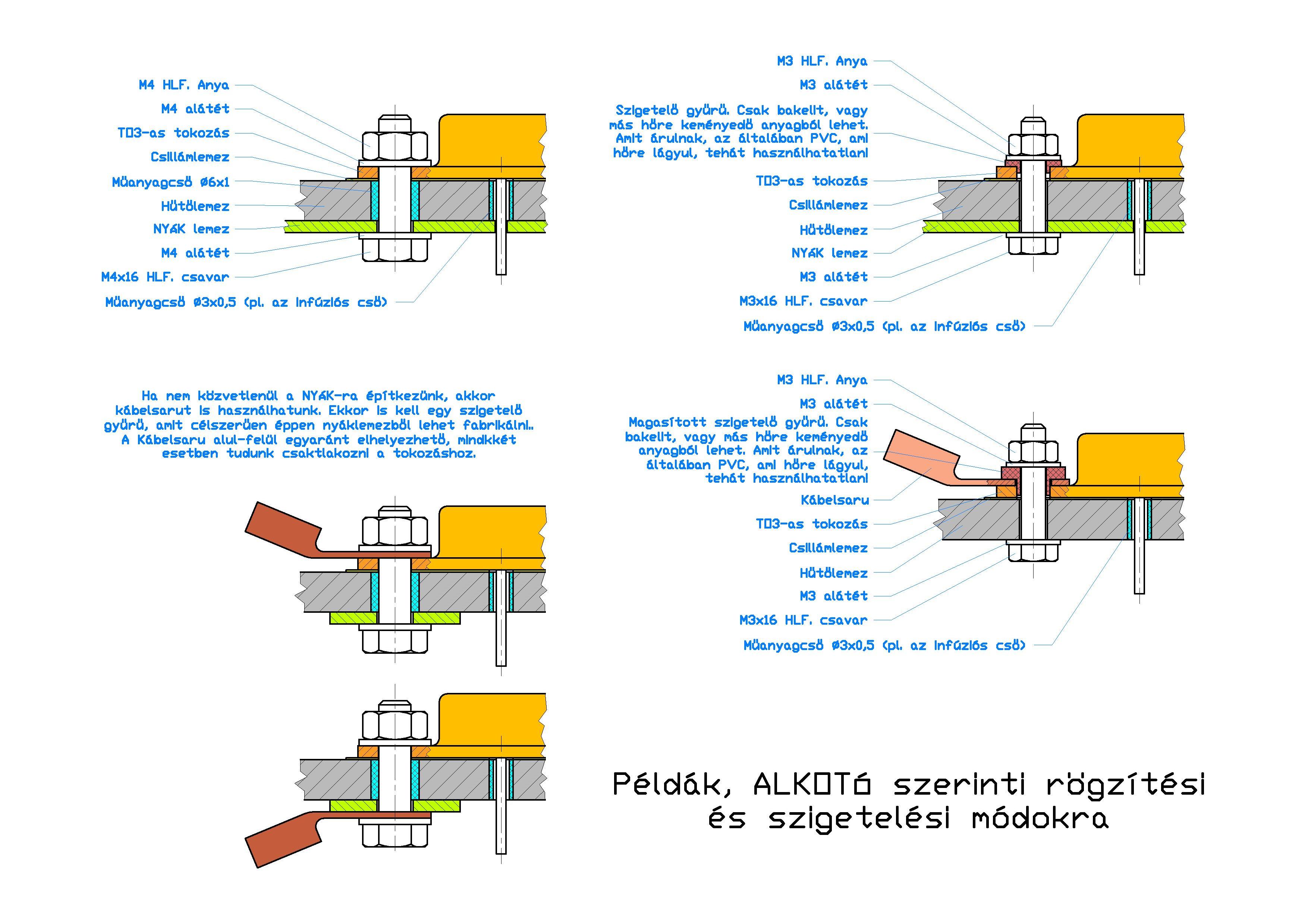

(#) Ricsi89 válasza slogan hozzászólására (») Jún 20, 2009 /
Én úgy szoktam csinálni, hogy a szigetelő alá, a tranzisztor házához ilyesmi forrszemet teszek. Így össze lehet kötni a tranzisztorokat.
(#) slogan válasza szabi83 hozzászólására (») Jún 20, 2009 /
Köszönöm ,ezt a megoldást választottam !
gr89 : azért nem jó alá ,mert "el emeli" a tranyót a hűtőfelülettől...
Nem a csillám és a tranyó közé, hanem a szigetelő gyűrű és a tranyó közé gondoltam. A gyári dolgokon is úgy van megcsinálva. :yes:
Szerk.: Valahogy így gondoltam. Nem lett túl jó kép, de remélem látszik a lényeg.
(#) Alkotó hozzászólása Jún 21, 2009 / 2
MINDENKINEK akit érint!
Nem gondoltam, hogy a tranzisztor hűtőfelületre rögzítése is okozhat problémát, de ez az én hibám, most pótolom a hiányt.
Mellékeltem egy rajzot, ami jól mutatja amit kell. Mielőtt a gépészek megkifogásolnák a pontos műszaki rajzot, itt a szemléletesség volt a lényeg, nem a rajzi szabványok szigorú betartása.
1. TO3-as tokozást rajzoltam, de értelemszerűen bármire adoptálható.
2. Elhangzott itt a csavarra melegített zsugorcső. Nos ez... elég egyedi megoldás (kerestem a szavakat), én nem javaslom. A 6x1-es cső nagyon jó, szépen megvezeti a csavart, és még ha esetleg nem sikerülne kellően pontosan kifúrni a csatlakozó furatokat, akkor még kb. 0,5mm-es hibát lehet vele korrigálni.
3. TO3-as tokhoz 4-es csavart használjatok. A 3-as is elmegy vészhelyzetben, de a 4-es a tuti.
4. A szigetelő gyűrűből nem lehet olyat kapni, ami alkalmas a rögzítésre (nekem legalábbis még nem sikerült). Ami van, az mindig valamilyen hőre lágyuló ocsmányság, ami az első "melegnél" meglágyul, és így máris "fellebeg" a tranzisztorunk. Én már szükségből esztergáltam ilyet bakelitből, az működött is rendesen (olyan tömb volt a borda, amit nem lehetett átfúrni, csak menettel lehetett belecsatlakozni, ezért nem volt más megoldás) DE HA CSAK LEHET, NEM JAVASLOM!
5. Végül a kábelsarus csatlakozás az simán megoldható, a rajzolt módok bármelyike hibátlan. Ekkor kell egy kis nyáklemezből készült szigetelő gyűrű alulra. Ha esetleg nincs mindenkinek kéznél egy esztergagépe, akkor egyáltalán nem kell feltétlenül körnek lennie, lehet négyzet, vagy "krumpli", vagy ahogy sikerül. Nálam erre a célra 15mm-es korongok vannak, 4-es lyukkal a közepükön.
A fenti gondolat csak érintőleg illik ebbe a témába, vagy jelen esetben találóbb ha azt mondom, sok-sok témába beillik, így ide is. Aki OFF-nak érzi, attól elnézést kérek.
Alkotó
(#) Alkotó válasza Alkotó hozzászólására (») Jún 21, 2009 / 2
Kiegészítettem még egy szigetelőgyűrűs+kábelsarus megoldással is. Az még néha kellhet.
