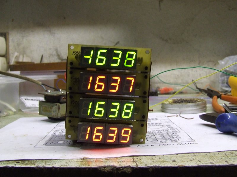

(#) Alkotó válasza Alkotó hozzászólására (») Júl 19, 2009 /
Kész a "teljes csapat".
Mivel már van több darab is belőle, ki fogom próbálni mennyire "egyformák". Majd elmondom mire jutottam.
Alkotó
Összekötöttem a kijelzőket. Pontosan ugyanaz a tápfesz, és ugyanaz a mérőjel jutott mindegyikre.
A kijelzési pontosság gyakorlatilag az utolsó szegmensben 1-2 számértéknyire pontos. Ez a milivoltnak 1-2 ezrede. Ez bőven-bőven jobb, mint amire egy labortápban szükségem lehet. Meg vagyok elégedve vele.
Van egy érdekesség, nem tudom az okát. A képeken a felső kijelzőn néha, teljesen találomra kigyullad a negatív előjel. Igyekeztem éppen ezt a pillanatot lefényképezni. Nem mindig, csak néha kigyullad, aztán meg elalszik. Valakinek van ötlete mi okozza ezt a hibát

(#) Alkotó válasza Sebi hozzászólására (») Júl 20, 2009 /
Nem a nulla kijelzésekor villog az előjel, hanem mérés közben, és csak az egyik műszernél. Ez a működés valamilyen hiba, és zavaró is egyben. Csak nem tutom mit tegyek vele.

(#) Alkotó válasza Alkotó hozzászólására (») Júl 20, 2009 /
Az előjel "ügy" abszolút biztonsággal megoldódott. Semmi köze nem volt valamiféle kapcsolásban rejtőző hibához. Mindösszesen az történt, hogy a 20-as lábat (előjel szegmens) hozzákötöttem a mellette lévő 25-ös lábhoz (2. számjegy G szegmense). Pontosabban nem szándékosan tettem mindezt, hanem ahol a panelok csatlakoznak, ott egy kis kóbor rézfelület maradt ott, és nagyon vékonyan, a tőben összeértek. Így mikor égett a 2G szegmens, akkor az kigyujtotta az előjelet is, csak ez a fajta összefüggés nem túl könnyen észrevehető.
Tanúlság! Ügyesen kell a panelok vezetősávjait összekötni. És utána nem árt le is ellenőrizni, mert szemre nálam se látszott semmi.
