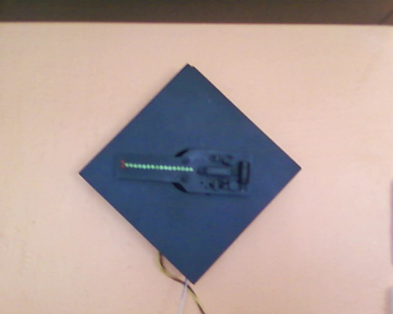

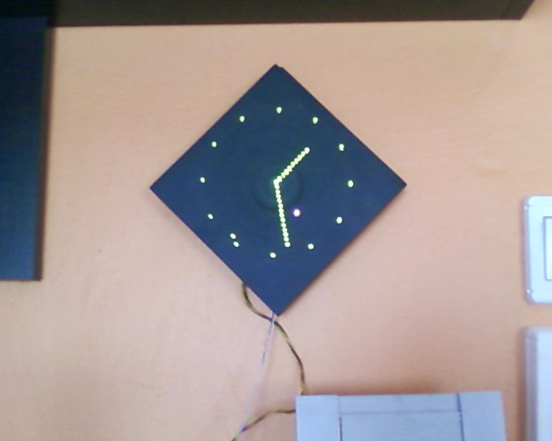

De rca de ez volt kéznél! Azt elfelejtettem írni,hogy kizárólag az építéshez szükséges dolgok voltak vásárolva az elektronikához ,a többi bontásból szárazik! Természetesen ha komolyan kell és tudom bővíteni a ferekitartományt akkor kerül bele egy megfelelő magasfrekis csati is! Ez miatt nem akartam már várni! Főleg az elkok kiszűrésére fogom használni az esr mérővel eggyütt de mostanában beindultam a digitális áramkörök irányában és jó lenne mérni legalább 40MHz-ig főleg a propeller óránál kéne belőnöm a frekit,hogy ne siessen naponta 2 másodpercet
(#) patexati hozzászólása Aug 14, 2009 /
Ha az órát említettem teszek fel róla képet a forgórészet mégegyszer megcsinálom más terv alapján és kék sima ledek lesznek a zöld helyett!

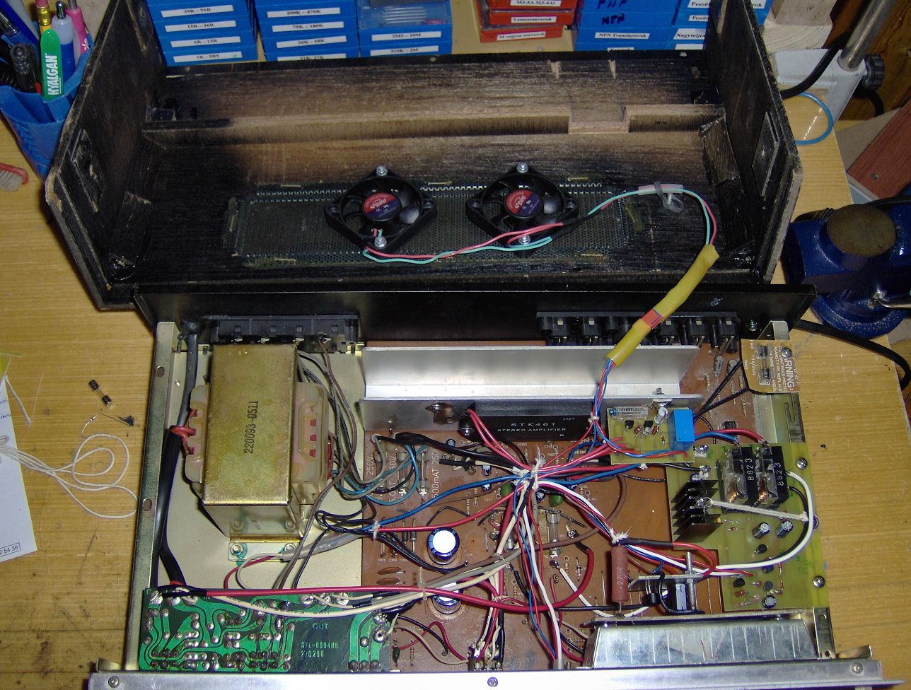

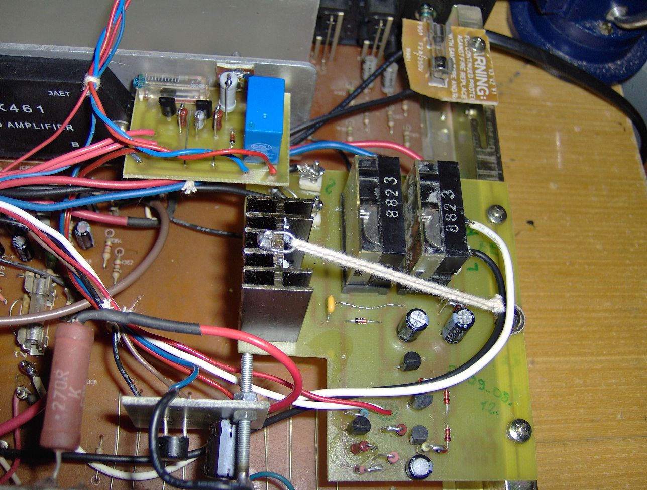

Én egy erősítőbe építettem védelmeket.
Igaz hogy STk461 a végfoka, de hihetetlenül jó a hangja!
Építettem bele egy hangszóró védelmet, és egy ventilátoros hővédelmet.
A zöld LED azt jelzi hogy ha a védelem "be van húzva".
A piros LED azt jelenti ha működik a hűtés.
Elég sok kábel lett benne. De össze lett kötözgetve, így nagyjából rendezett.
A kivezérlés jelző mögé 10mm-es fehér LED-eket tettem, 4 Db ot. Így nagyon szépen néz ki!

(#) zoly15 válasza klemo86 hozzászólására (») Aug 14, 2009 /
Ízlések és pofonok, nekem kifejezetten tetszik
(#) Ballage válasza zoly15 hozzászólására (») Aug 14, 2009 /
Nagyon tetszik ez a műszervilágítás. De hogyhogy kék a képen és nem fehér? Vagy a műszerlap kék?
(#) zoly15 válasza Ballage hozzászólására (») Aug 14, 2009 /
A műszer világos kék
Nagyon szép.
Ezelőtt zöld izzók voltak csak egy megadta magát így jöttek a LED-ek. :yes:
