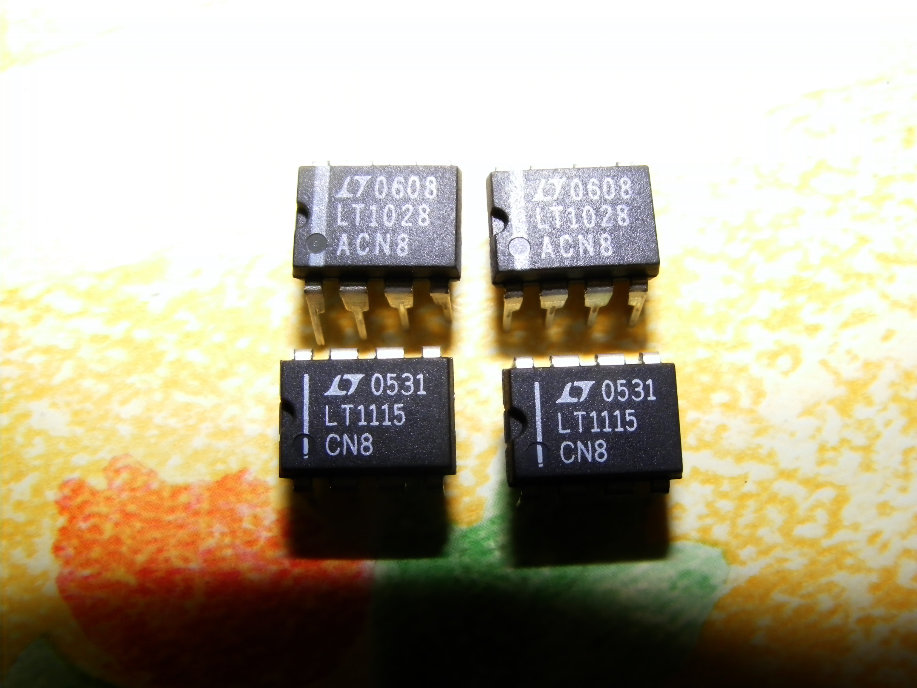

(#) CIROKL válasza Moszkvai hozzászólására (») Aug 31, 2009 /
Eredeti ÍC-ét használtál föl hozzá ? Mert az elég szép még ma is LT1028 Már mint a z ára !

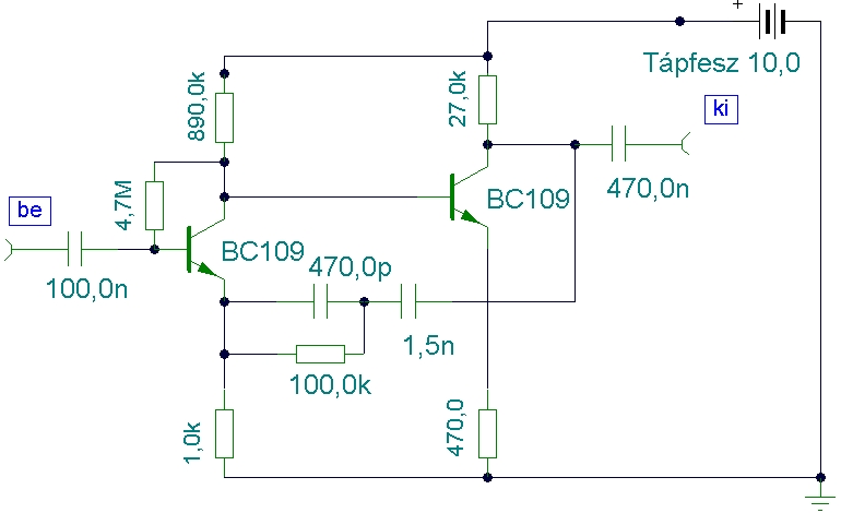

Azt a passzív RIAA-t építetted meg amit felraktál? Nem zajos? Kicsit félek az olyan kapcsolásoktól ahol előerősítek, aztán vágok és visszaerősítek!
Persze ettől lehet jó, és lehet csendes is. Még ilyen korrektort nem építettem. Eddig csak aktívakkal görcsöltem......
Amúgy a TL sorozat akármelyik tagja bejön nálam! FET bemenet, komplementer kimenet, minimális zaj.....
Kell ettől több?
Azt hiszem tettem fel olyan rajzot ide ami a TL IC zaját még tovább csökkenti!

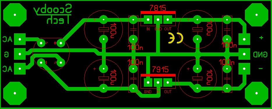

Én meg épp most végeztem a nyomtatandó nyákokkal!
Fel is teszemPDF és LAY fájlban!
BGSF! Ezeken nem csak a te korrektorod van!

(#) scooby_ válasza Moszkvai hozzászólására (») Szept 1, 2009 /
Ehhez volna!,de a tranyókat jobb helyettesíteni valamivel,így hirtelen nem tudom,Matthew mondta mivel lehetne.
Amúgy,valószínűleg ki fogom próbálni,mert nagyin szép igényes a nyákja,BGSF keze munkája
+- 15V-os stabilizált táp is megjelenik a korrektor mellet,Simpi adta,én meg megterveztem.
Ez megy majd az IC-s korrektornak!
2x12V-os trafó elég is neki...
Viszont,az amit feltettem,van benne egy nem túl érdekes,de még is megtévesztő hiba.
A kimeneteken a + és - jelet felcseréltem.
Csatoltam a javítottat.
RIAA táp.LAY

(#) CHZ válasza scooby_ hozzászólására (») Szept 1, 2009 /
A csatolt biztos , hogy rossz .
(#) scooby_ válasza CHZ hozzászólására (») Szept 1, 2009 /
igen!
Ugyan is a gréc fordítva van még mindíg.
Meg a többi !
