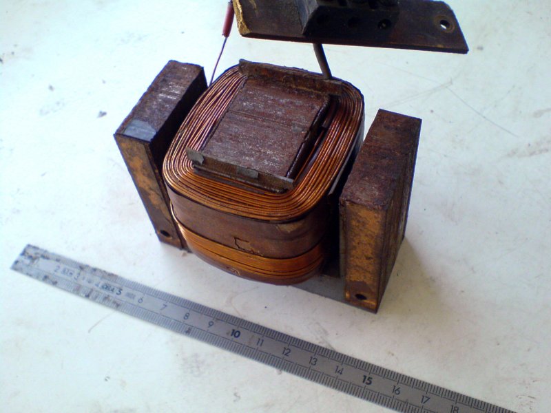

(#) banyaiakos hozzászólása Szept 3, 2009 /
Nekem is van egy trafóm. Méhtelepen feküdt a porban. Gondoltam itthon jó lesz valamire. Aztán itthon látom, hogy csak 2 kivezetése van. Nem szakadt, 4 ohm az ellenállása a tekercsnek. Csináltam képet hogy ne keljen távolbalátni. Mihez tudnám használni és mekkora teljesítményű lehet? A huzal 1mm vastag.
Köszi.
(#) banyaiakos válasza (Felhasználó 13571) hozzászólására (») Szept 3, 2009 /
Ekkora döggel mit fojthattak? Megvan ennek minden oldala csak leszedtem megnézni milyen állapotban van. Ha a rezet letudom menteni anélkül, hogy lepattogna a szigetelés, akkor jó lesz tekerni...
