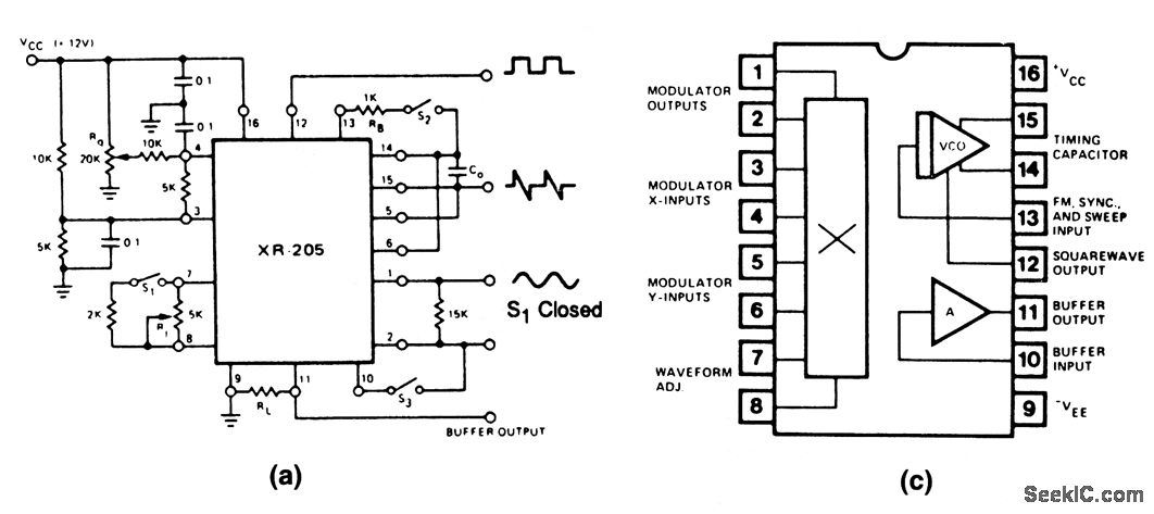

Sziasztok! Szeretnék építeni egy jelgenerátort a most beszerzett szkópomhoz,hogy tudjak méricskélni mindenféle dolgokat ami jön Szóval melyiket érdemes megépíteni mi tud is elég sokat? Nem gond ha mikrokontrolleres az sem! Hitelesíteni meg lehet a szkópon. Köszönöm!
Bar konkretat nem tudok irni, de ha keves alkatreszbol es jot akarsz epiteni, akkor DDS-ben gondolkodj.
Ha egyszerűen szeretnél egy többféle jelalakot előállító áramkört készíteni, viszonylag széles frekvencia-átfogással, akkor használj hullámforma-generátor IC-t. Egy példa: ICL8038 Egy másik verzió:ICL8038-2 Vagy egy elég jó minőségű: MAX038 XR205:Bővebben: Link |
