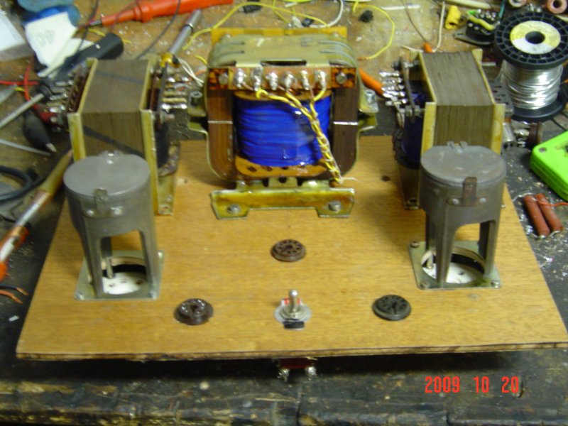

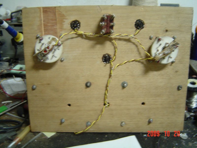

Kezd lassan alakot ölteni a GU50-es erősítőm. Holnap jön a többi hozzávaló, úgyhogy akkor folytatom. Két kép ízelítőnek és egy videó a szuperfényes EM80-ról. Bővebben: Link

Márk: Ha jól emlékszem kb 11cm2-esek a kimenők. Ahogy rajta van most a három trafó jó kis súlya lett. Remélem holnap, legkésőbb holnapután indíthatom is. De szerintem ebből holnap nem lesz indítás, mert délután valamikor megjön a csomag a cuccokkal, kipakolom, elkezdem a munkát és már este is lesz. Még a dobozzal is lesz munka. Hangerőszabályzó, bemeneti csatik, kimeneti csatik helye, stb... És megvan mit felejtettem el rendelni. Hálózati aljzatot nem rendeltem. Na akkor majd nézhetek azt is, hátha akad egy. Ezen már nem fog múlni. Még trafótakarónak kellene valamit kitalálni, mert így nem maradhat. :yes:

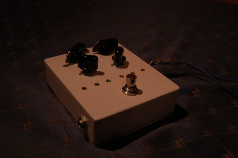

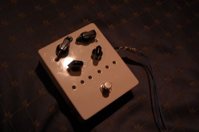

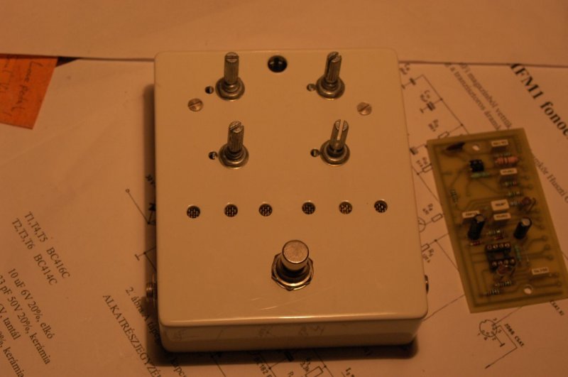

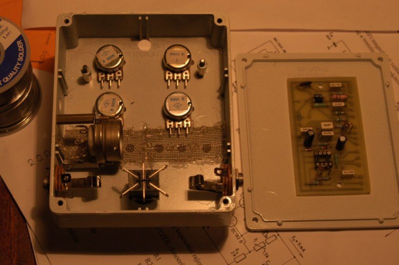

Bár itt ez a téma, meg a zenészek, hangszererősítők - eddig úgy vettem észre - "tabu", azért mégis próbálkozom, kifejezetten Barna kérésére (ugye megvédesz ). Egy Chandler Tube Driver Clone épült, ami félig csöves, szóval azért nem off, de egy kettős OPA hajtja a 30 V anódfeszültséggel működő ECC83-mat. Overdrive/torzító, és nagyon jól szól! (a rézhálót Barnától kaptam ). Még hiányzik a tápcsati, és a bekapcsolást jelző kék LED (ma vettem meg "őket") Na kövezzetek meg :

Hát ez is félig meddig csöves ! Szép lessz , de ha jól látom akkor olyan lábtaposós megoldás ? Gondolom a hangzása illeteve a torzitásában a csövecske a főszereplő . Apropó azokat a szép csirkefejes gombokat honnan lehet beszerezni ?

Igen a cső az alacsony anódfesz miatt elég jelentősen torzít, de már a műveleti erősítő is "belever" a jelbe, mert +9 / -15 Voltról megy. Igen lábkapcsoló, ez egy effektpedál. A kapcsoló egy DPDT arretáló nyomógomb. egyik állásban átereszti a gitár tiszta jelét, ha rálépsz akkor beköti a jelútba a torzítót ( és bekapcsolja a szép kék LED-et, hoyg lássa a zenész, hogy most torzít - ha esetleg nem hallaná ).
A nyagy csirkefejeket még Vácról rendeltem anno 135 HUF-ért, most itt kapható, a kis csirkefej az börzéről van

Az ECC - nek mennyi az anód fesze ?
