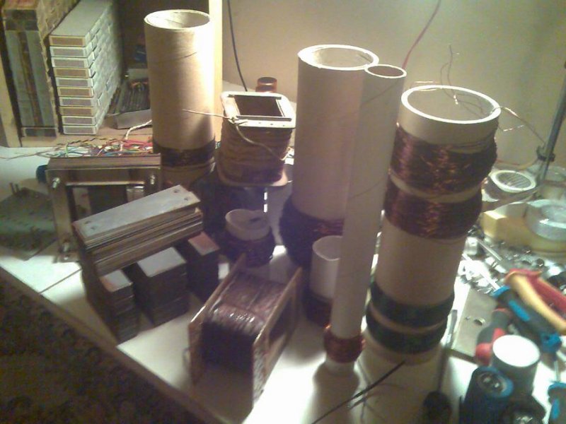

(#) sturbi válasza lpcollector hozzászólására (») Okt 19, 2009
Szétszedtem a kiszemelt hálózati trafónak valót, a primer 265 menetje már meg van tekerve netto 1mm-es huzalból, leszigetelve és leárnyékolva a leendő szekundertől (azt nem szedtem le). Holnap már tekerek is rá valamit, ma még az a terv, hogy kétutas egyenirányítással csinálom a tápokat, úgyhogy 0,4-es (netto) huzallal tervezem az anódtekercset, 2*214 V-ra, azért ennyi, mert van egy 800 µF 300 V-os orosz vakuból származó kondim (nagyon jó darab), és ezzel akarom kezdeni a szűrést. A második lépcsőben 1-1 db angol 470 µF 400 V-os lesz. Két 6,5 V-os fűtőtekercset tekerek 1,8 mm-es (netto) huzalbó a 33-asoknak. Ezen a trafón ezenkívűl csak 2*120 V lesz 0,25-ős drótból, előfesz céljából, bár ezt valószínűleg nem használom majd, hanem a másik hálótrafóról oldom meg (de biztos ami biztos, legyen rajt).
Mint a képen látható, az újrahasznosítás elkötelezettje vagyok.
(#) rockersrac válasza sturbi hozzászólására (») Okt 19, 2009
Ez mekkora vas? EI 120 körülinek saccolom így képről(nekem EI116-os lesz a subládámba a kimenő trafó )

(#) sturbi válasza rockersrac hozzászólására (») Okt 19, 2009
Ez a vas éppen 30 cm2 (Afe=30 cm2), most hirtelen nem tudom milyen EI lehet, alighanem nem is szabványos, régen valami fél szobányi számítógép egyik táptrafója volt talán, kb. 400 VA-es lehet (400-500 között). A 6C33C-ek imádni fogják.
Az EI130-hoz hasonlít, de 3 mm-el keskenyebb, az ablaka is kisebb (keskenyebb), ugyancsak 3 mm-el viszont a magja 1 mm-el szélesebb, de 2-3mm-el rövidebb, a csévébe berakható az EI 130-as vas (kicsit lötyögősen. )

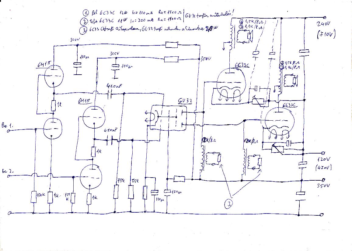

(#) sturbi válasza 6C4C hozzászólására (») Okt 20, 2009
6C4C, te mit gondolsz a 6C33C meghajtásomról, jó lehet úgy ahogyan meg akarom csinálni, jófajta kimenőtrafó primerje lenne a fojtótekercs a 6C33C rácskörében ugyanúgy, mint egy rendes fojtó, csak a szekunderére kötött ellenállással hangolva (esetlegesen innen hurok nvcs.), a meghajtó fokozat anódfesze rácselőfesznyivel eltolva indulna, mint a rajzon, de a balanszírozást lehet, hogy násképpen csinálom (nem vegyes rácselőfesszel).

(#) lpcollector válasza sturbi hozzászólására (») Okt 20, 2009
Most hogy tekertem még a toroidra a primerem terhelve nekem is 215V AC körül van. Az előfok 310V/100mA az előfesz pedig 80V AC-ből (terhelve) gazdálkodik. Ezt utóbbit kell megnövelnem a magasabb anódfeszhez. Gondoltam a feszültségkétszerezőre, vagy tekerek még ehhez is. (Megtetszett ez a toroidtekerés Fleta és CHZ módszerével. ) Nem tudom azonban, mennyire korrekt megoldás ez a plusz sorbakötött tekercs?
A fűtések nálam külön toroidon vannak, 10V/1A-ból egyen 6,3V az előfoknak és 12, 6V/4A AC a végcsönek (ide is tekertem egy kicsit, hogy terhelve is meglegyen.)
Nézegettem a meghajtásodat, hát én ennél sokkal egyszerübben szeretném elérni azt a 12-15W-ot, lehetőleg két csővel (6E5P és 6C33C).
Számomra elég érdekes megoldásnak tűnik ez a kettős funkciójú 12Kohmos kimenő, de lehet, hogy csak én nem találkoztam még ilyennel ...

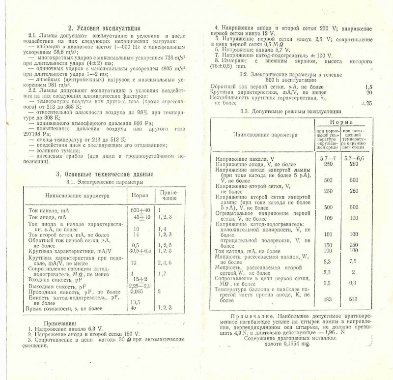

(#) mark.budai hozzászólása Okt 20, 2009
Lpcollector, és akik a 6C33C-edet segítik életre kelni. Találtam valamit a 6E5P-ről, remélem hasznát veszitek, ha nem, akkor is elfér egy link ide.
6E5P valami dokumentum...
Van itt még 6P45C, GU-50, GM-70, 6N30P (?), 6E5PSE, 6E5PPP, meg talán 6E5P füleserősítő...
(#) Imi65 válasza mark.budai hozzászólására (») Okt 20, 2009
Gyári adatlap:
