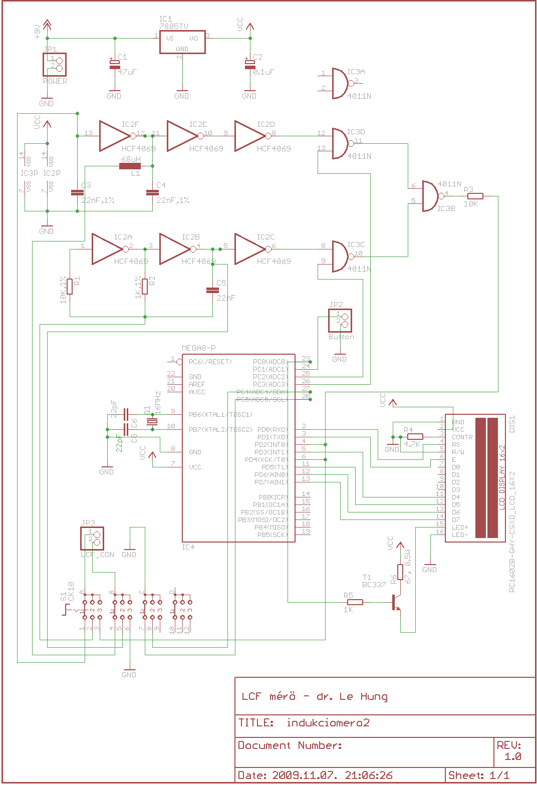

(#) hutale hozzászólása Nov 8, 2009 /
Elkészítettem egy saját (saját áramköri terv, saját processzor-program) LCF mérő műszert, melynek alapja egy AVR ATMEGA-8 (300-400 Ft) mikroprocesszor. Az LCF mérő műszerem egy precíz, széles tartományú műszer, mely könnyen beszerezhető alkatrészekkel (HESTORE WEB áruház), házilag is könnyen elkészíthető egyoldalas nyákkal megépíthető (lehetőség van 2 oldalas nyák elkészítésére is). A műszeremről írtam egy cikket is, amely moderátor olvasására várakozik. Addig is a cikk pdf verziója itt olvasható (sajnos, ez gyengébb minőségű képeket ad, mint a html verzió). A műszer méréseiről képek láthatók. Minden információ (áramköri séma, nyákterv, program HEX file, felhasználási útmutatás) áll a rendelkezésre egy olcsó, de precíz (ld. mérési képeket) saját műszer elkészítésére.
(#) hutale válasza hutale hozzászólására (») Nov 8, 2009 /
Ezeket lehagytam.
(#) Ideiglenes válasza hutale hozzászólására (») Nov 8, 2009 /
A kapcsolási rajzon szerepel 3db 22nF-os kondi, amiből kettőnél 1% pontosságú van feltüntetve. A harmadik-nál nem szükséges az 1% pontosság?
(#) hutale válasza (») Nov 8, 2009 /
A DM7490A nem elég jó neked?
(#) hutale válasza Ideiglenes hozzászólására (») Nov 8, 2009 /
A 3. nem lényeges. Ha a másik kettő értéke nem pont 22 nF (pl. 21-23 nF), az sem baj, ugyanis a program engedi a pontos értéket bevinni utólag.

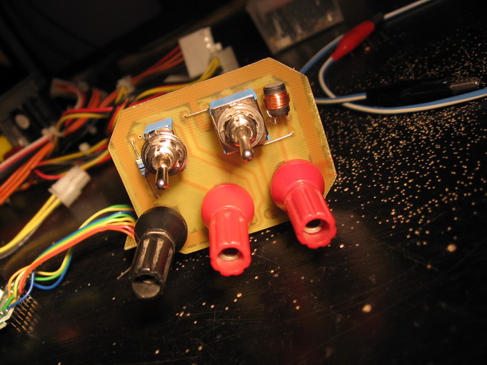

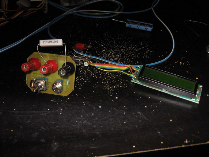

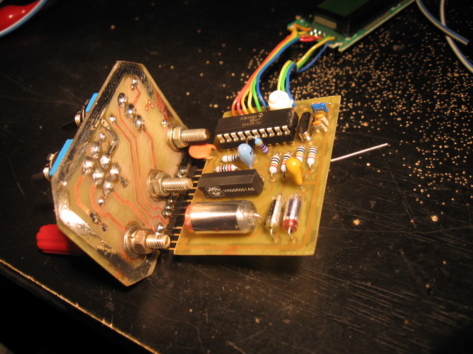

(#) leglacika hozzászólása Nov 8, 2009 /
Megépítettem az LCM3-at, a cikk és a kapcsolási rajz alapján. Teljesen jól működik, elsőre. Gratulálok a tervezőknek, akik sok munkával egy kiváló műszert hoztak létre. Külön köszönet azért, hogy ezt önzetlenül megosztották. Nagyon vártam már egy használható ESR-mérőre (is), aminek nem 1 Ohm a felbontása... Már csak egy kérdésem volna: az újabb szoftver verziók elérhetők lesznek "nem fizető" utánépítőknek is ?
Laci
(#) deguss válasza leglacika hozzászólására (») Nov 9, 2009 /
Szia Lacika!
Köszönjük a visszajelzést, és a dícsérő fényképeket.
Mindenkinek INGYENESEN elérhető lesz a legújabb szoftver is, aki a - hamarosan újra publikussá váló cikkben - kitölt egy rövid nyilatkozatot, hogy csak és kizárólag saját felhasználásra, pénzkereseti szándék nélkül használja azt fel. Az egységcsomag e hét szerdától elérhető a HESTORE-ban, a cikket is addira hozzá igazítjuk, aktualizálva a linkeket, és az újításokat.
Még egyszer köszönjük a sokat mondó fényképeket és a visszajelzést!

(#) hutale válasza p_istvan hozzászólására (») Nov 10, 2009 /
A 10027841 rendelés szám alatt vettem. Nem írták, hogy 1%-s. Ezt megmértem és annak találtam. Vettem máshol is hasonlót. Azokat is 1%-osnak találtam. Vásárlás után, ha mérésnél kiderül, hogy nem 22 nF, hanem csak 21 nF (vagy 23 nF), a programomban lehetőséget adok, hogy ezt, mint referencia értéket vigye be a felhasználó (mindezt egyetlen egy gombbal - kicsit takarékos vagyok ). Olvasgattam mostanában a fórumot, látom, hogy te is programozó vagy. Ezen lehetőség nem jutott eszedbe?
