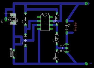

(#) elektroszabo hozzászólása Nov 18, 2009 /
Szeretném ha le ellenőrizznétek a csatolt nyákrajzot nyák rajzot felcsatoltam a brd fle-t is hogy ha nem jó bele lehessen javítani.
elektroszabo
(#) kadarist válasza elektroszabo hozzászólására (») Nov 18, 2009 /

(#) elektroszabo válasza kadarist hozzászólására (») Nov 18, 2009 /
Itt van a jpg kiterjesztésű kép.
(#) El_Pinyo válasza elektroszabo hozzászólására (») Nov 18, 2009 /
Ha elfogadsz egy gyakorlati tanácsot, akkor tegyél viakat a kétpólusú alkatrészek kivezetésére (ellenállás, kondenzátor, stb.), mert az eagle elég kicsi forrszemeket tesz, és így könnyebb lesz kifúrni. Akkora szerintem megfelelő, amiket a tápcsatlakozásokhoz tettél!

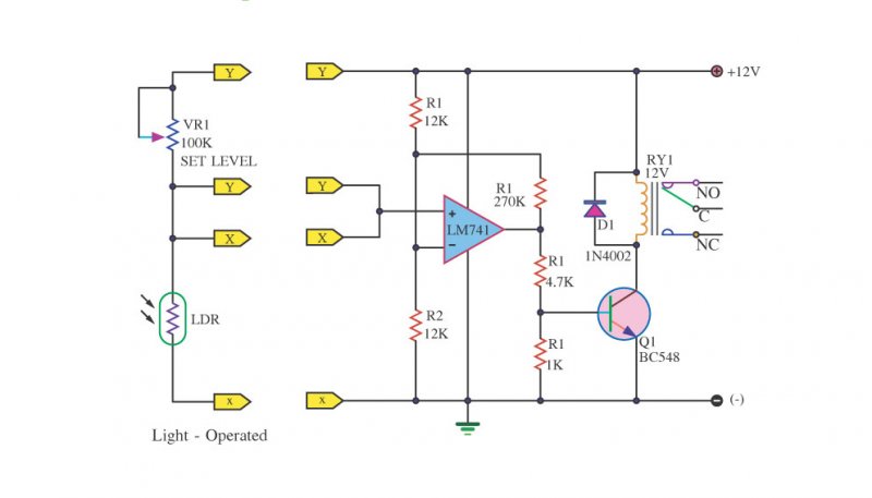

Megnéznétek a
  1. (#559142)
és a
  1. (#559247)
hozzászólás légyszi.
Szabó
(#) elektroszabo válasza elektroszabo hozzászólására (») Nov 18, 2009 /
Bocsi az előzőt elrontottam ezer bocs!
Megnéznétek ezt a két hozzászólást 559142
és ezt 559247
légyszi fontos lenne. És mégegyszer ezer bocs az előző hozzászólás miatt.

Szaisztok!
Lenne még egy kérdésem tudnátok mutatni a HE-store-ban olyan relét amit a 559142 hozzászólásban csatolt kapcsrajzhoz kell.
Szabó
(#) Action2K válasza elektroszabo hozzászólására (») Nov 19, 2009 /
Nem tudom linkelni. Az a lényeg, hogy 12V-os legyen. Az 1A-essel már 200W-os izzót is vezérelhetsz.
