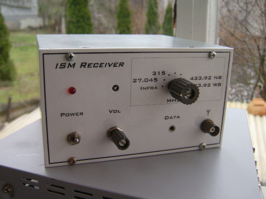

Hello, veszélyes egy szerkezet! MIlyen hangja van?
(részemről egy ISM vevő dobozolása készült el, van benne egy infra vevő, egy vezetéknélküli egér 27MHz-es vevője, 2 szupervevő az amerikai és az EU sávra, és ha széles sávban kívánok hallgatózni arra ott egy tecsós csengő vevője is.)

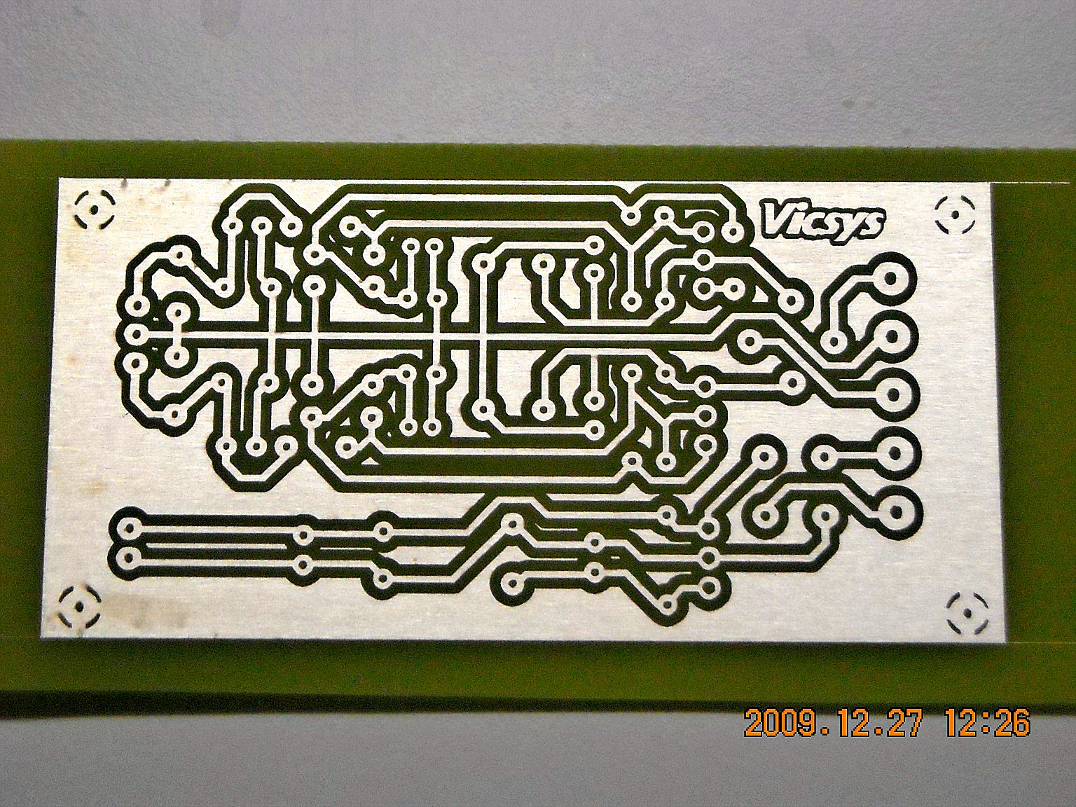

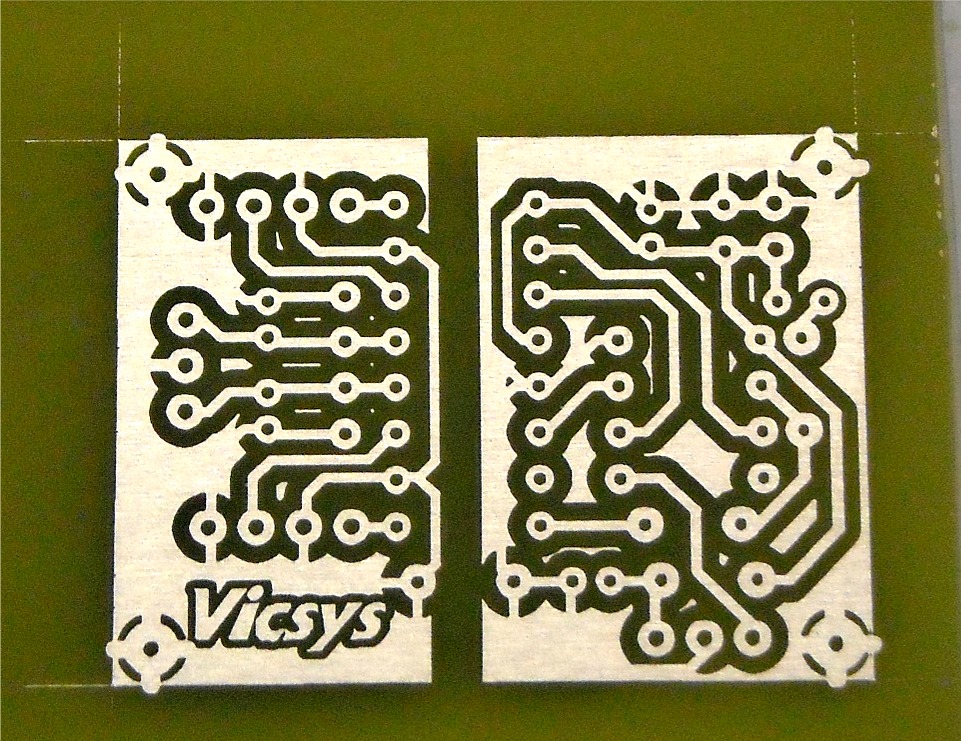

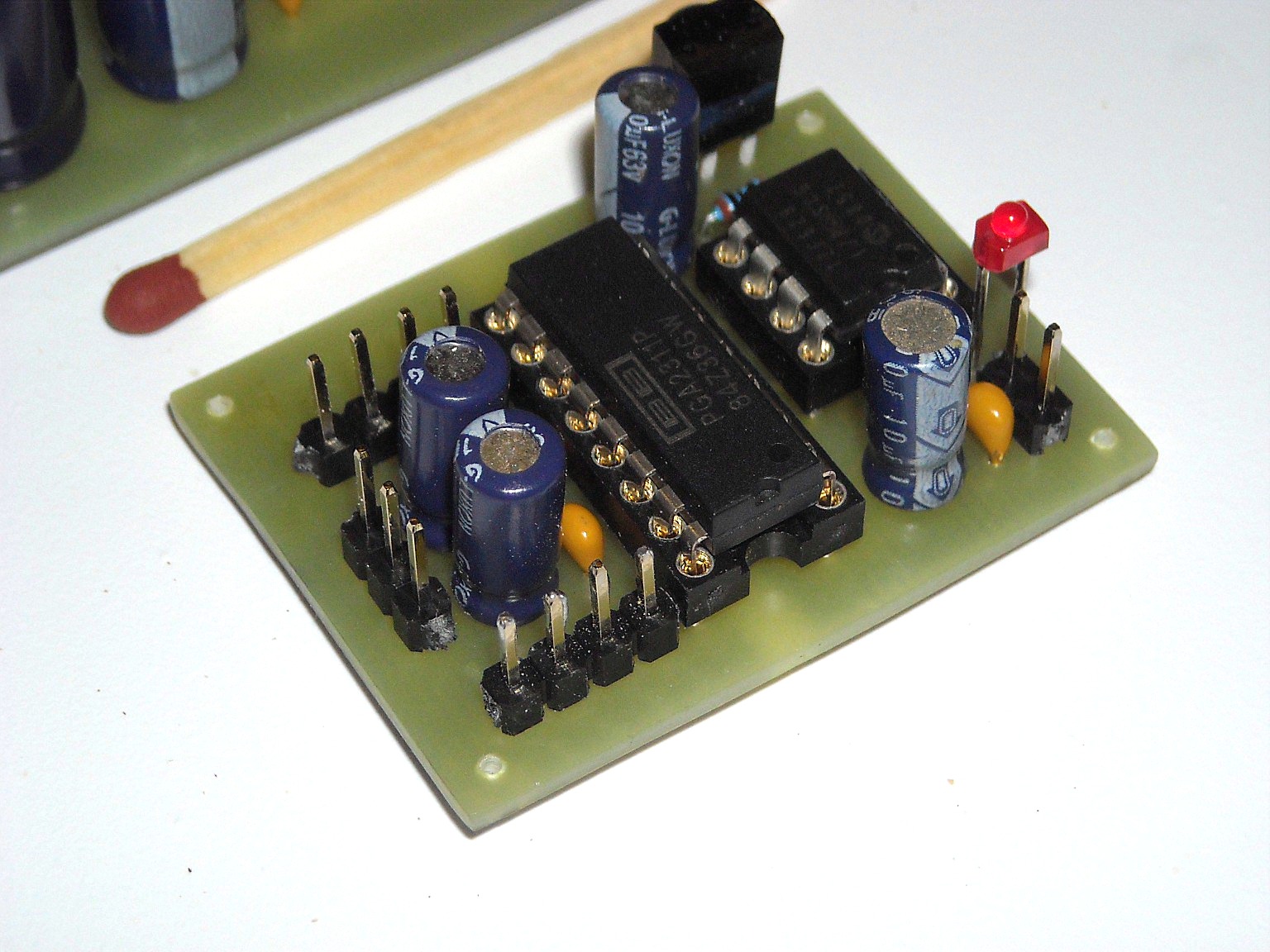

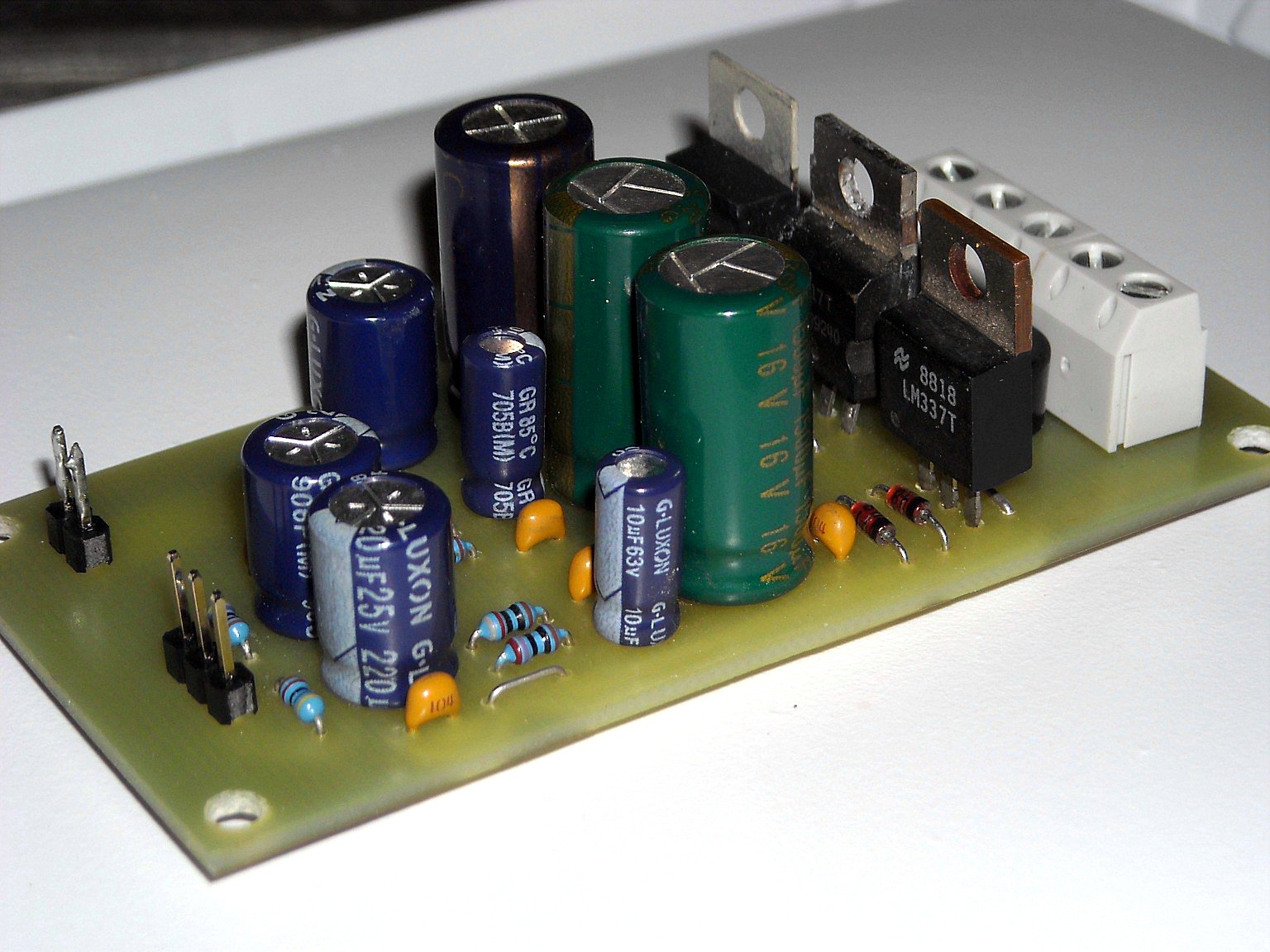

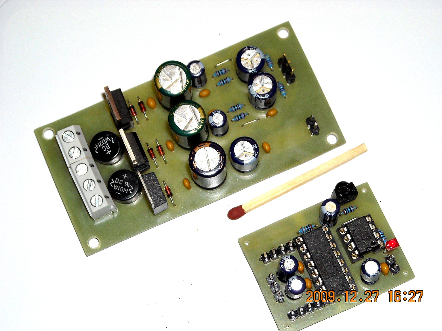

Készülget a miniamp-om. Most elkészültek a nyákok. Szerintem elég pici lett.
Előzmény:

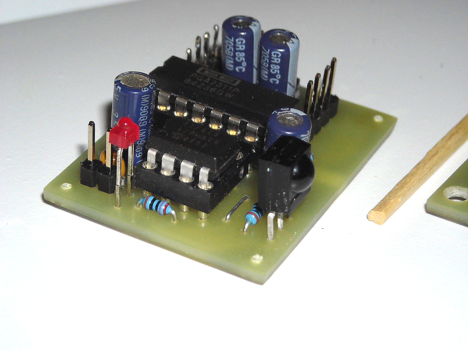

(#) vicsys válasza vicsys hozzászólására (») Dec 27, 2009 /
... és még néhány...
(#) klemo86 válasza ZLED hozzászólására (») Dec 27, 2009 /
Az IN9-nek 513Ft darabja, így karácsonykor sincs rá keret? Az IN13 meg 687…
(#) hapro válasza vicsys hozzászólására (») Dec 27, 2009 /
Ez fantasztikus minőség!
Uram! Nem tudta, hogy ez a hobbielektronika?
Ez nem valami ipari profizmus megvalósító helye.
Még keresve sem találok rajta hibát.
Gratulálok. :kalap:
(#) vicsys válasza hapro hozzászólására (») Dec 27, 2009 /
Köszi. Igyekszem...

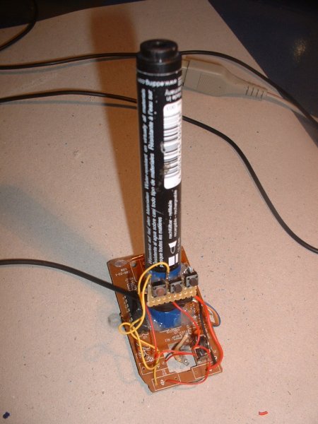

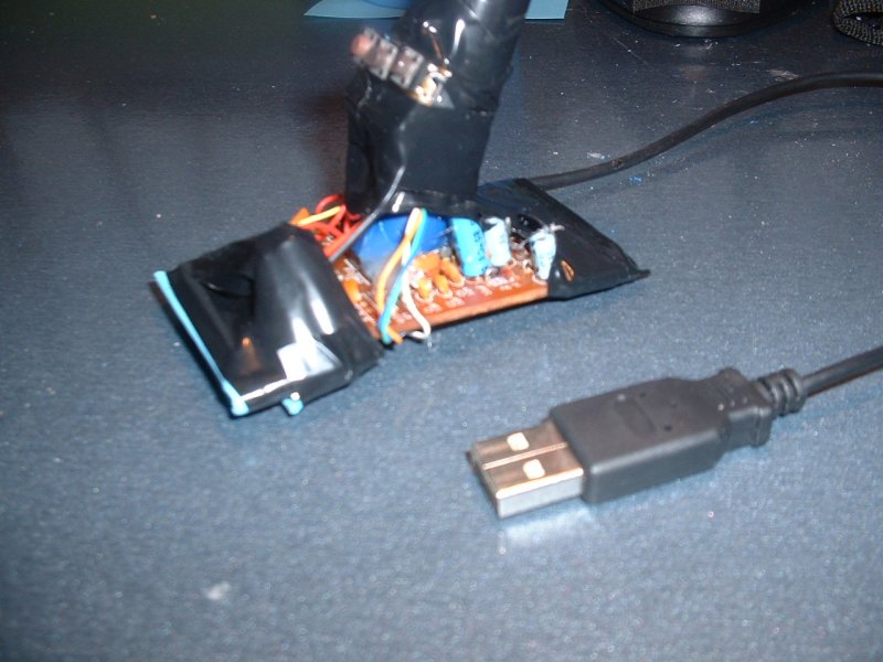

Ez egy USB-s e-toll akarna lenni. Egy régi egérből és egy kifogyott alkoholos filcből készült kb 1 óra alatt. Egy fokkal kényelmesebb mint az egér.
Ez adta az ötletet.

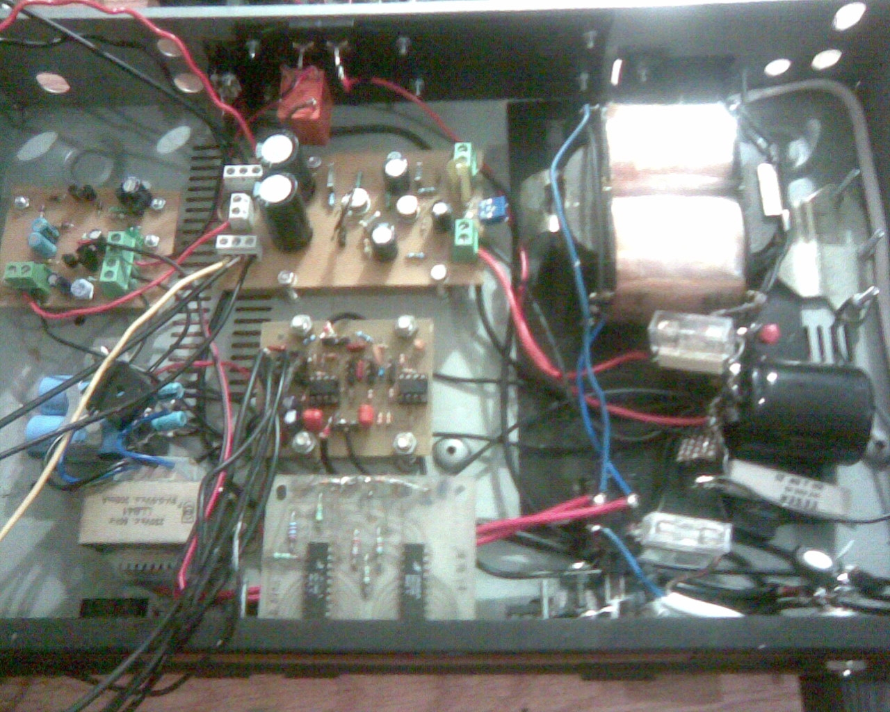

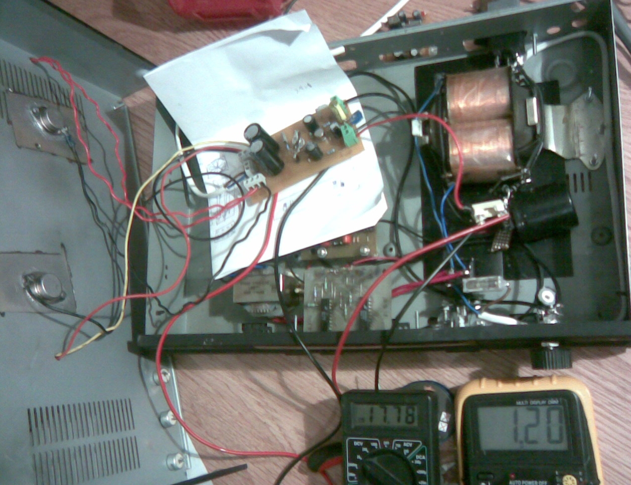

Szeretném bemutatni a már régóta épülő JLH erősítőmet!
Speciális tulajdonsága, hogy minden kötés oldható
Tápfeszültség: 40V, nyug. áram: 1.2A, 8ohmra van méretezve. Kapott egy hangszínszabályzót, de csak azért, mert nincs olyan házi erősítőm, amiben lenne hangszín, és volt egy kész panelom, plusz hozzá minden ami kell, így beépítettem. Kapott egy kapcsolót, amivel át lehet hidalni. A potik középállásánál észre sem lehet venni, hogy most a normál zene szól, vagy a "hangszínszabályzott", annyira nincs köztük különbség!
Van benne koppanásgátló, DC feszültség figyelő, és torzításjelző is. Egy kék LED figyel az előlapon, és csak akkor látszik, ha torz a zene. A kivezérlésjelző Kaqkk-tól kapott kaszkádolt UAA180-ra épül, a doboz pedig egy satelit doboza volt, amit egy kedves ismerősömnek köszönhetek. Földhurok nem található a cuccban, csak ha a hangszín közbe van iktatva, akkor búg egy picit. Tehát tudom, hogy hol kell javítani a földelésen, ha lesz időm, megcsinálom, de alig hallható, nem zavaró! Főleg, hogy holnap kap még egy 10.000µF szűrést az eddigi mellé... Nagyon meg vagyok elégedve a JLH hangjával. Tényleg úgy tapasztaltam, hogy van benne egy kis loudness alapból. Néha már sok is a mély, de az inkább a hangszóróim párosításának tudható be. A lényeg, hogy nagyon örülök neki, hogy készen lett
A kábelezés kicsit kesze-kusza, de szerintem maradni fog, most nekem ennyi munka után már megfelel bőven!
(#) patexati válasza vicsys hozzászólására (») Dec 28, 2009 /
Szia! Nagyon jók a nyákok gratula Fotózod vagy vasalod őket?
(#) vicsys válasza patexati hozzászólására (») Dec 28, 2009 /
Köszönöm! Természetesen fotózom.

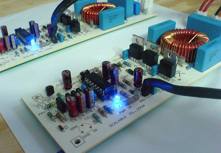

Mi lenne más, hát mégegy erősítő !
(#) borvendeg válasza sny hozzászólására (») Dec 28, 2009 /
Engem is érdekelnek a PWM-es erősítők. Mesélj róla mit tud? Hány watt? Hatásfoka? Hangja?
(#) Action2K válasza sny hozzászólására (») Dec 28, 2009 /
Hinnye de gyári lett! :kalap:
(#) sny válasza borvendeg hozzászólására (») Dec 28, 2009 /
Hangja? Kiváló.
Hatásfok 92 % (93)
25-250Watt szinusz 8 ohmra
illetve FET cserével kb 500W szinusz / 4 ohm.
Hűtőborda nélkül 100 W / 8ohm
Tápfeszigény +/-30 ...+/-90V
THD 0.001 @ 50W (Ut 75V)
(#) uli válasza sny hozzászólására (») Dec 28, 2009 /
Nagyon jó néz ki, gratulálok, szinte gyári
Te tervezted őket? Vagy volt rajz, ami alapján elkészítetted? Esetleg publikus? Kössz:
uli
(#) sny hozzászólása Dec 28, 2009 /
Igen, én terveztem, meglévő rajz módosításával, nem publikus.
(#) lidi válasza sny hozzászólására (») Dec 28, 2009 /
És melyik az a meglévő rajz ?
