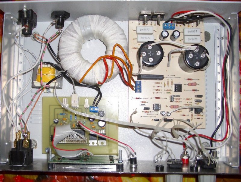

(#) herzsolt hozzászólása Jan 23, 2010 /
Régebben készítettem ezt a tápot, paramétere:2x28V 2A a kijelzést alakítottam át, LCD-sre. Maga a táp Kb 10-éve tökéletesen megy.
