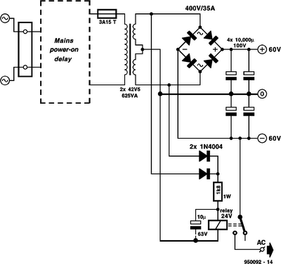

Egy ilyen kéne?

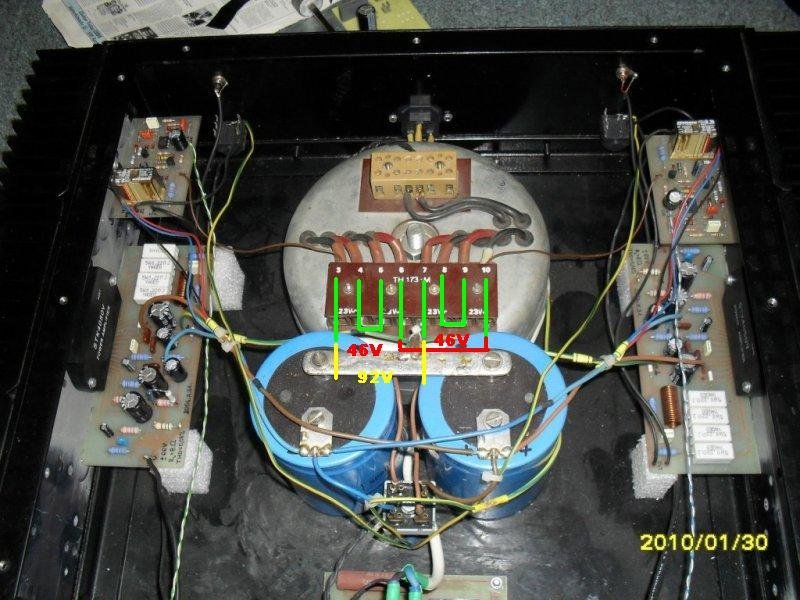

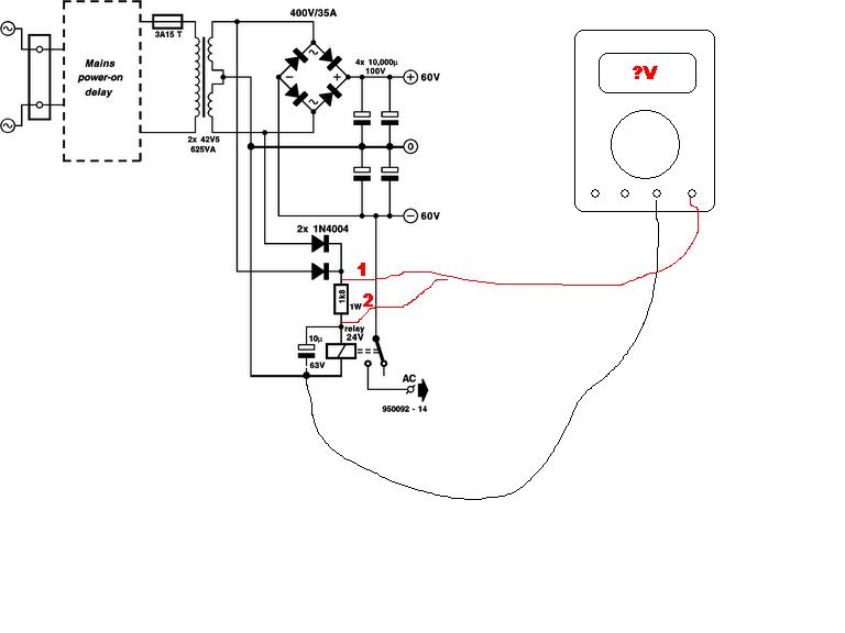

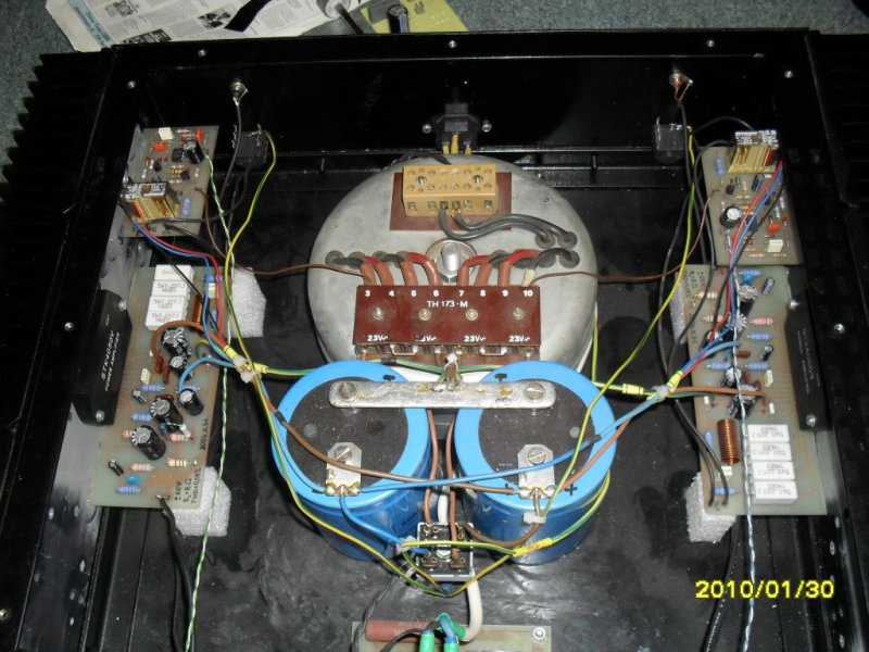

(#) lajos1969 válasza szamóca hozzászólására (») Jan 30, 2010 /
A trafó így van bekötve akkor
1-2=46VAC
2-3=46VAC
akkor 1-3=92VAC nem?
Mert én 0 voltot AC-t mérek
(#) szabi83 válasza lajos1969 hozzászólására (») Jan 30, 2010 /
Kioltja egymást.. az 1 -2 kivezetést cseréld fel
(#) lajos1969 válasza szabi83 hozzászólására (») Jan 30, 2010 /
Hogy gondoltad ? lerajzolnád?
(#) szamóca válasza lajos1969 hozzászólására (») Jan 30, 2010 /
Imígyen prószáld.
(#) lajos1969 válasza lajos1969 hozzászólására (») Jan 30, 2010 /
Ugyanis a pa300w erősítő AC figyelője ezért nem működik.
Köszi majd megpróbálom.
Mi evvel a gond?
Mármint mivel mi a gond?
Csak annyi. hogy az Ac figyelő nem működik.
Az egyen +-60 volt megvan s az erősítő is működik rendesen, csak ha "én vagyok az Ac figyelő reléje"

(#) lajos1969 válasza szamóca hozzászólására (») Jan 31, 2010 /
Megoldódott a probléma!
Ez a bekötés a jó.

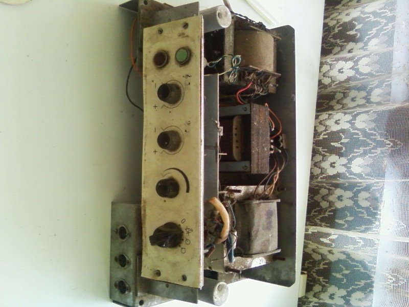

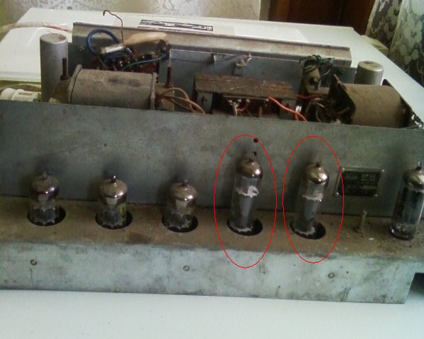

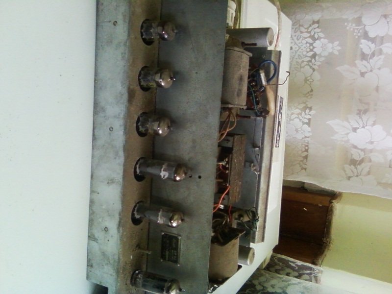

(#) kave hozzászólása Jan 31, 2010 /
helló ismeri e valaki ezt a fajta csöves erősítőt hány watt lehet? nem nagy csövek vannak benne takarítás alatt áll egy csővőn elszíneződés látszik de megy .
T.A.

(#) varttina válasza kave hozzászólására (») Jan 31, 2010 /
Szia! Úgy látom ECL-xx csövekről van szó, amelyek kb. 4-5W kimenő teljesítményt tudnak.
