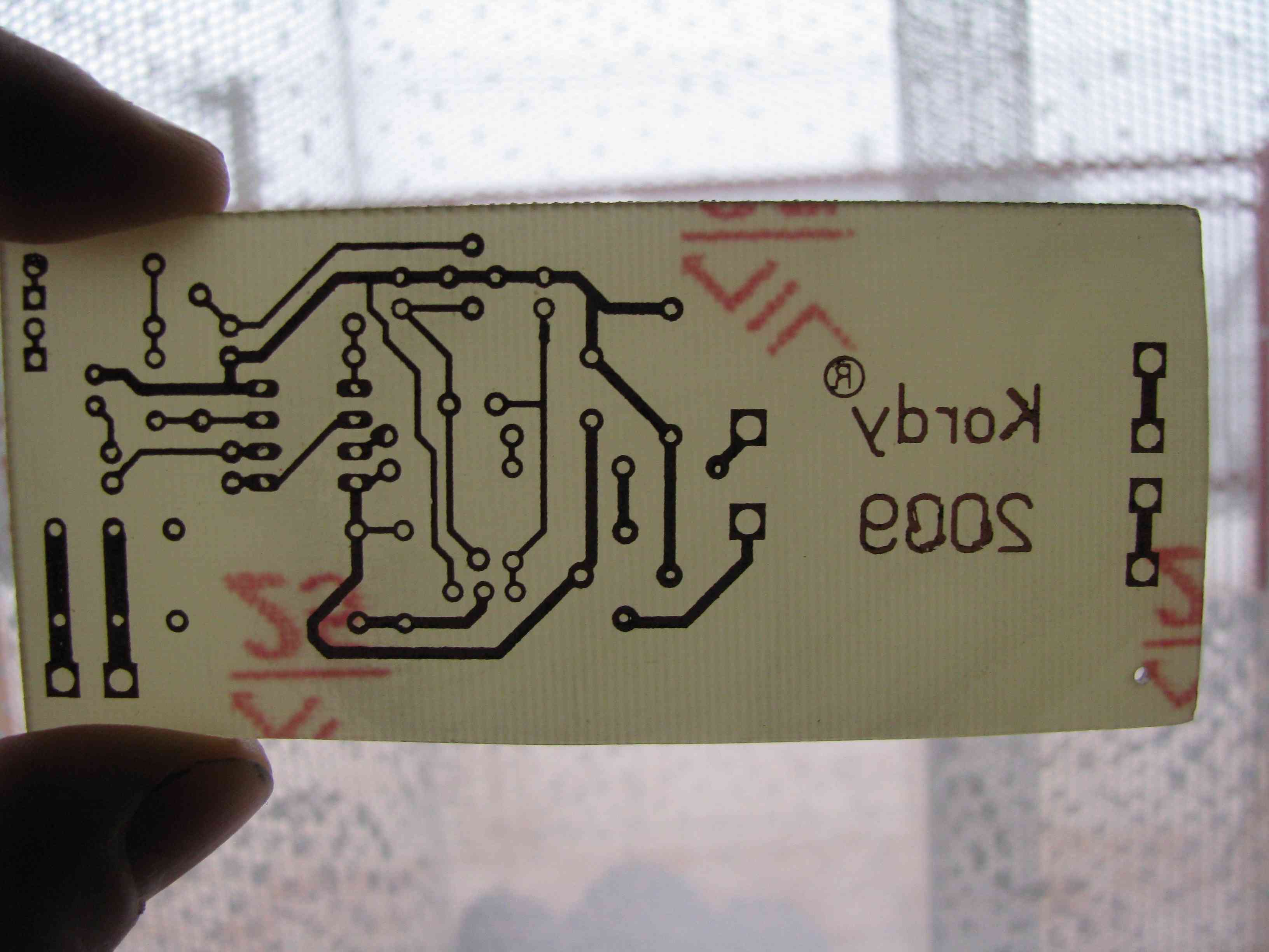

(#) Ideiglenes válasza Lozsa hozzászólására (») Feb 17, 2010 /

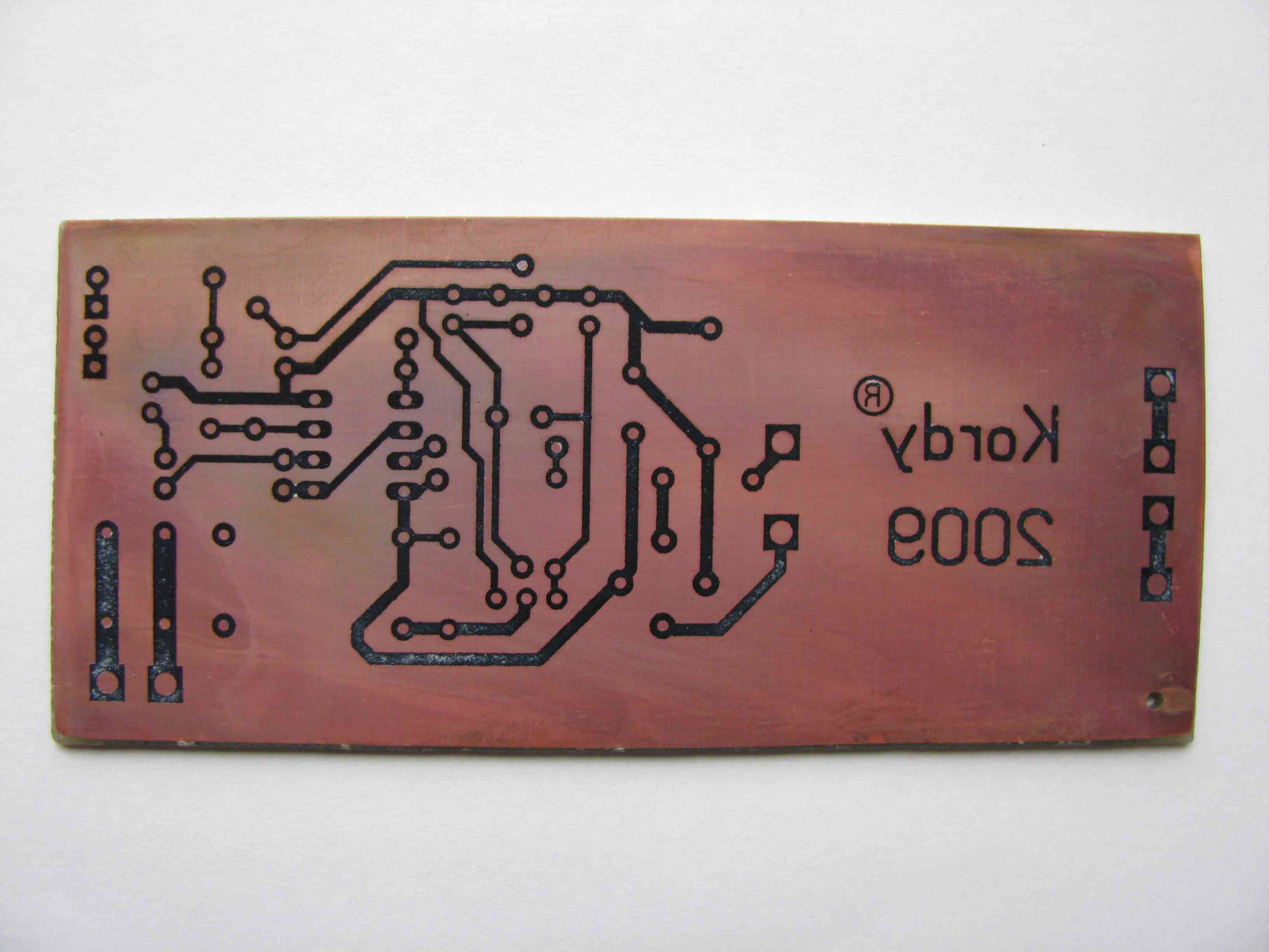

Lozsa!
Én is az előhívásra gyanakszom, de az jöhet a hoszzú levilágítási időből is. A nyákrajz amúgy nagyon szép, tehát ebből nem nehéz jó nyákot készíteni.
A tapasztalatom szerint a túl vastag fotolakk nem lehet akadály, de azért felesleges pocsékolni. A fontosabb ebben az esetben az egyenletesség.
A levilágító, amit használtam, kettő darab HGL lámpát tartalmazott és mindkettőn rajta volt a búra, plusz volt egy üveglap felettük ( normál nátriumos típusú ). Általában így is 2-3 perc levilágítás elég volt.
Ahhoz, hogy minél élesebb vonalakat kapjál, a rajzot úgy kell kinyomtatni, hogy levilágításnál a nyomat és a lakkréteg egymáshoz simuljon. A kinyomtatott festékréteg ilyenkor fed a legjobban. A papír vagy a fólia vastagsága is számít. Ez annyit jelent, hogy tükörnyomtatást kell csinálni.
Előhívásnál lehetőleg ne menjen fénycsöves világítás. Hagyományos izzószálas villanykörte világítson a helységben.
Az előhívással is lehet kísérletezni, bár elég csúnya dolog. Én minenesetre ha bizonytalan voltam, jó-e már az előhívás ( és persze nem akartam túl sokáig húzni az előhívást ) a lemezt kivettem az előhívóból és belemártottam a vaskloridba, majd kivettem, vízzel leöblítettem és megnéztem, hogy megmarta-e mindenhol a felületet, ahol marnia kell. Ha nem, akkor még pár másodperce vissza lehet tenni az előhívóba és újból ismételni a műveletet. Igazság szerint, ha ezzel kell játszadozni, akkor már sejthető, hogy a megelőző lépéseknél valamit elrontottál.
További lehetőség: kis paneldarabkákat ugyanúgy előkészítesz, mint a nagyokat ( valamennyit egy füst alatt ) és különböző levilágítási időket kipróbálsz rajtuk. Az előhívásnál nagyon jól fog látszódni, hogy melyik levilágítási idő a megfelelő, mert az fog a legjobban kirajzolódni. Érdemes 2,3,5 perceket kipróbálni. Aztán ha már megvan a megfelelő időtartam, lehet kezdeni a fő darabokkkal.
Ja! A helység és minden anyag legyen nagyjából egyforma hőmérsékletű és ez a munka közben se változzon sokat! Kivéve a vaskloridot. Az melegen nagyon tud dolgozni.
Sok sikert hozzá!

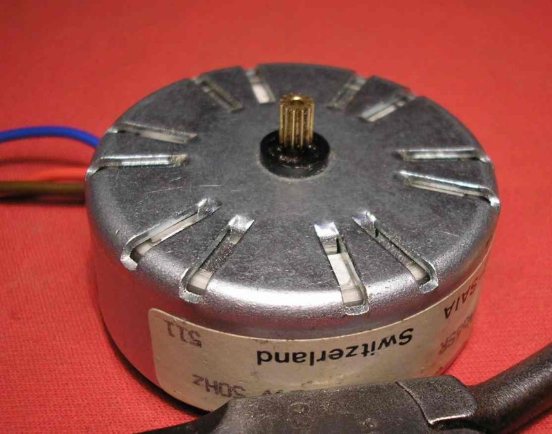

(#) Attila86 hozzászólása Feb 17, 2010 /
Az én 230V-os, két irányba forgó motoromnak lesz valami baja, ha a hibás program miatt a PIC minkét tekercsére ráadja egyszerre a 230V-ot? Illetve, lekapcsolhatom az egyik tekercset és bekapcsolhatom a másikat 1-2us múlva? Vagy muszáj lenne várni egy kicsit? (Remélem nem... )
(#) janocsi válasza Attila86 hozzászólására (») Feb 17, 2010 /
Szerintem, ilyen rövid időre rákapcsolhatod, ill. le is kapcsolhatod a 230V AC-t. Semmi baja nem fog történni, annyira azért nem "preciziós". (Ilyenkor legfeljebb csak "morog" érte).
(#) Attila86 válasza janocsi hozzászólására (») Feb 17, 2010 /
Akkor jó. És ha a még bugos program miatt a PIC folyamatosan 230V-ot kapcsol mindkét tekercsre?
(#) watt válasza Attila86 hozzászólására (») Feb 17, 2010 /
Ne legyen ilyen(zárd ki a lehetőséget, pl. a motort két izzóval helyettesíted addig!)!
Van itt egy ilyen segédfázisos hasonló motorom, (semmire sem jó, mert nincs meg az áttétele), amelyre rá lett kapcsolva a 230V AC mindkét tekercsére. Morog is erősen, de kb 3 perc múlva sem forrt fel, ill. nem égett le. Ennyit kibírna a Tied is, de nem célszerű erőltetni tovább.
(#) watt válasza janocsi hozzászólására (») Feb 17, 2010 /
Sejtettem, hogy a tekercsek úgy vannak méretezve, hogy nem égnek le. Azért ez nem egy egészséges üzemmód, de tönkre nem megy talán.
Ennek ellenére én úgy gondolom, hogy a program fejlesztése közben több megoldás van, hogy ne tegyünk tönkre semmit. A legjobb, ha a program egy rutinja kizárja mindkét kimenet egyszerre való bekapcsolását, (ezt már nem neked írom... )
Ezt jó hallani! Mindent elkövetek hogy ez az eshetőség ne történhessen meg, de ha netán mégis, akkor azért szerettem volna tudni hogy mit fog hozzá szólni a motor.
Nagyon jó lesz egyébként a program... hat üzemmódja és üzemmódonként változó, de maximum öt üzemállapota van (lesz).
Szakmailag a programod fejesztése a lényeg, ne történhessen egyszerre ilyen kapcsolás lehetősége. Watt erre utalt az előbb is.

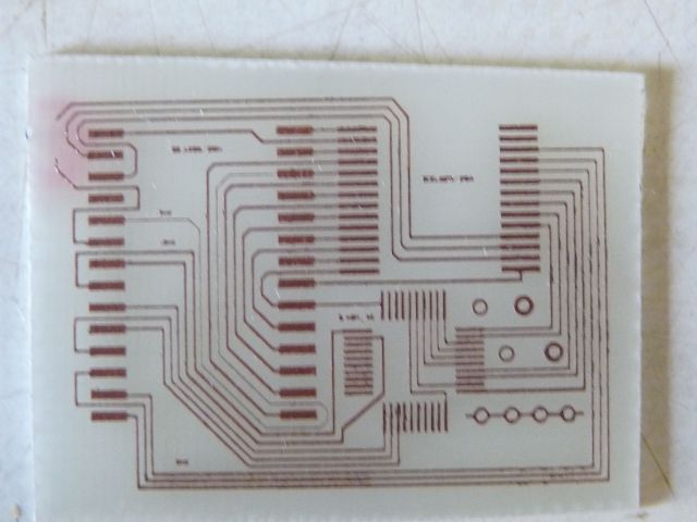

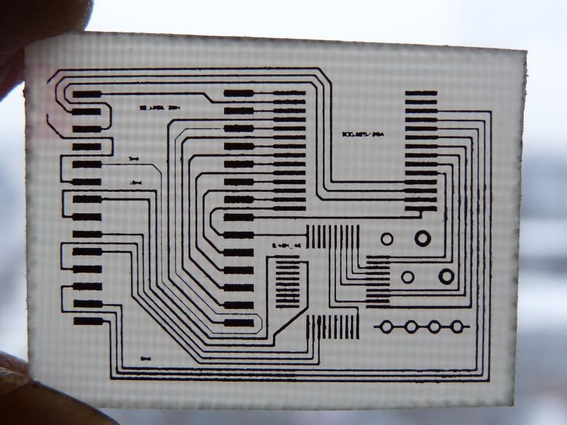

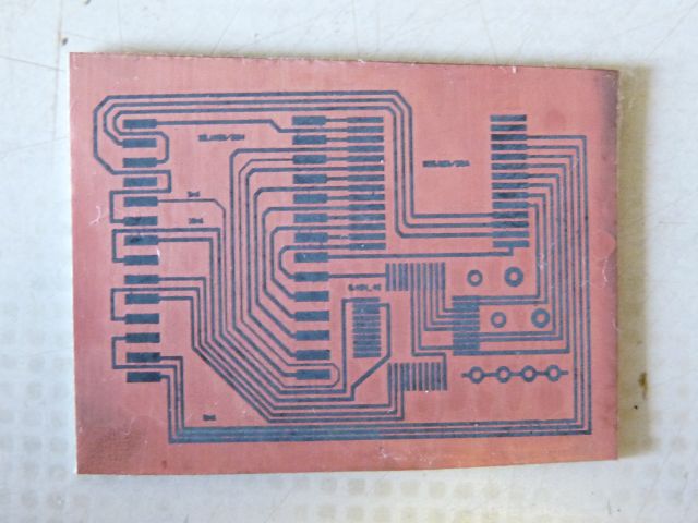

(#) dinokal hozzászólása Feb 17, 2010 /

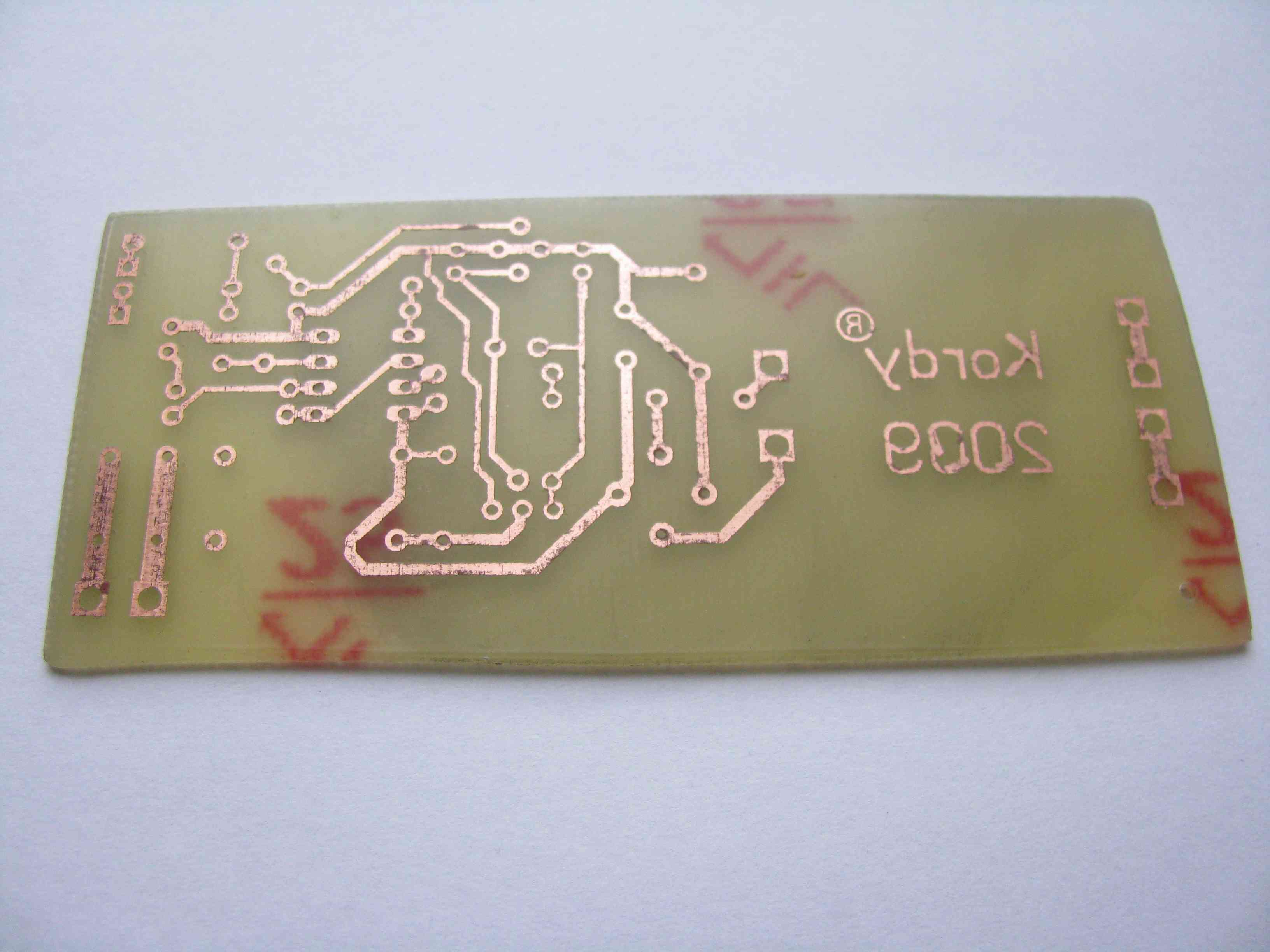

Kész az első próba. A vonalakat szétnyomta egy kicsit a lamináló, lehet hogy nagyobb a hőfok mint kellene, vagy nem kéne annyiszor átküldenem rajta. Ráadásul marha gyorsan marattam. Viszont egy hibától eltekintve akár használható is ! Elszáll az agyam a laminálástól !

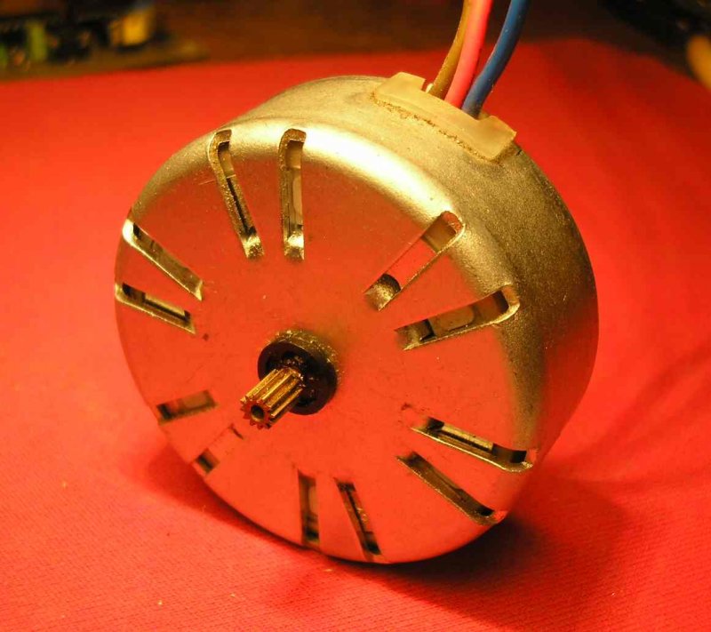

Két irányba forgó motor előnyei: Bővebben: Youtube
Számolja, hogy hányszor ment át a hengerek közt és eszerint halad tovább a PIC a programjában. Amint átér, rögtön vissza is húzza. A videón épp hatszor kell átmennie (csak ötször megy valójában, ennek okát már keresem...), de ez az érték a beállítás-menüben természetesen átállítható, tizenöt másik paraméterhez hasonlóan. :yes:
Ennél persze sokkal többet fog tudni...

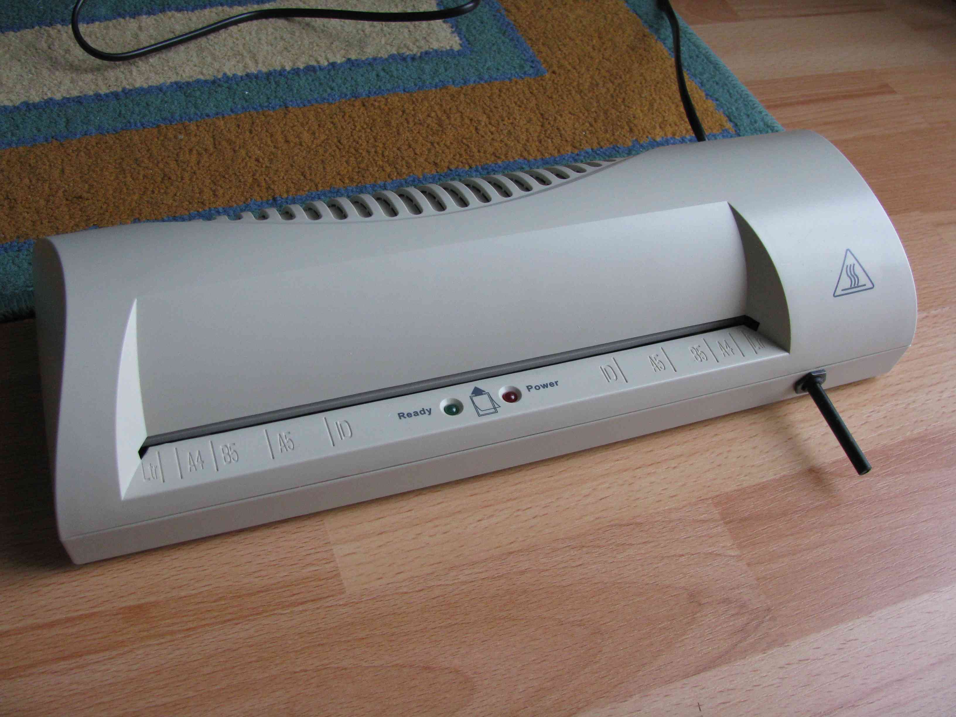

Elkészült a laminálóm. Egy tecskós 3000Ft-os lamináló került átalakításra. A tervem az volt hogy nyákot, és amire eredetileg lett tervezve papírlapot is tudjon laminálni. A felső görgőfészket kireszeltem, így már tudja fogadni a 2mm-es nyákot (sajnos én csak ilyet tudok szerezni, vékonyabbat nem). A rugót annyira hajlítottam meg hogy alaphelyzetbe a 2 görgő épphogycsak érinti egymást. A következő átalakítás a motor szabályzása volt. A motort hagytam érintetlenül, és építettem hozzá egy szakaszos vezérlést. 555-ös astabil vezérli a szilárdtest relét (moc3062+bt137), Potival tudom vezérelni az időtartalmat. A poti legalsó állásába folyamatosan megy, legfelső állásába pedig 18 másodperc a várakozó idő, és 2 másodpercet megy a motor. A 2 másodperc állandó, a várakozási időt lelehet vinni kb. 1-2 másodpercig. A tápellátás megoldása jelentette a legnagyobb gondot. Trafót akartam betenni, de az seholsem fért el úgy hogy valamit is ne vágjak ki a burkolatból. Aztán megtaláltam a régi mp3-as lejátszómnak a töltőjét. Szétkaptam, és nagyon kisméretű kapcsolóüzemű táp volt benne. A kivezetéseken stabil 5 volt jött ki. Méretileg ez pont jó volt. A fűtésbe nem nyúltam bele az maradt a gyári. Majd jöhetett a próba. Az eredeti funkcióját probáltam ki előszőr, sima A4-es lapot lamináltam a hozzá adott fóliába. Tökéletesen megcsinálta, ez a része jó. Aztán nyáklapot próbáltam, az általam tervezett mintával. Valami nemvolt frankó mert kb. a közepénél járhatott, amikor furcsa kattogó hangok jöttek a gépből, és nem is nyomott rá a henger rendesen a nyáklapot kitudtam húzni belőle . Ajjaj itt valami gubanc van. Azt történt ugyanis hogy annyira eltávolodik a 2 henger egymástól hogy a fogaskerék kapcsolat megszakad, de úgy hogy a 2 fogaskerék egymás fogain kapcsolódtak, és feltartottak. Kivettem a felső fogaskereket, így csak alul van. Kitűnően működik, csak az elején kell egy picit erőltetni a nyáklapot hogy bekapja. Az 1. nyáklapomat (panel 1), megcsiszoltam 800-as papírral, csapvíz alatt, majd hígítóval lemostam, megtöröltem. A laminálón a potit a legfelső állásba tekertem. Mikor végigért a nyáklap, a papírral együtt, akkor újra betettem, de folyamatos sebességgel. Majd be a vízbe leáztattam a papírt róla. Egy-két helyen lejött a nyomat, alkoholos filcel pótoltam a hiányosságot, a minta szélei csipkések voltak. Lemarattam vaskloriddal, a fényképen látni hogy milyen lett. Használható, de nem szép. A következő nyáklapot (panel 2), szintén lecsiszoltam víz alatt, majd betettem a vaskloridba hogy egy kicsit bemattuljon. Ugyan úgy nyomtam végig a laminálón, mint az 1-es panelt. Aztán vízbe leáztattam, az eredmény tökéletes, 100%-os! A "K" beű száránál van egy kis hiba, de az azért van mert a paíron is így volt! Papírnak fotópapírt használtam, félfényeset, 170g-osat. Ja és a nyomat nem lézernyomtatóval készült hanem FÉNYMÁSOLÓVAL.

(#) janocsi válasza PiperR hozzászólására (») Feb 18, 2010 /
Ezzel a problémával már jóval korábban találkoztam én is. Lemérve a hengermeghajtó fogaskerekek lehetséges eltávolodását, nem is reszeltem ki a mü.a. csapágyak fészkeit. Azonban, egy kis "csalást" elkövettem, mert azon az oldalon, ahol nincsennek fogaskerekek, egy ici-picit mégis könnyítettem. Itt engedem át a kisebb, de 2mm vastag nyákokat minden gond nélkül. Eddig emiatt nem tapasztaltam semilyen káros elváltozást a hengerekeben, sem a mechanikában. Itt:
