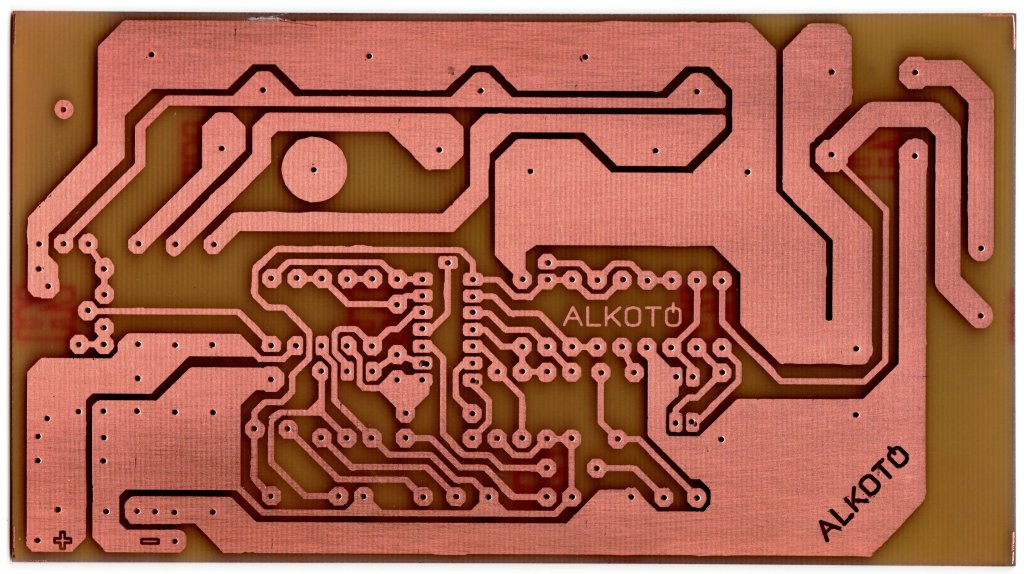

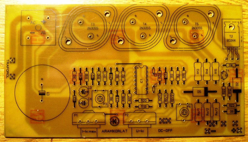

(#) Alkotó válasza Alkotó hozzászólására (») Márc 3, 2010 /
Van nálam egy kis talajvíz helyzet, de a panelt "kifaragtam" tegnap.
Az alkatrészoldali feliratot laminálóval csináltam. Elég szép, kontúros minden felirat, csak egy kicsit elcsúszott a furatokhoz képest. Pedig igyekeztem jól illeszteni, meg is ragasztottam, de mikor a lamináló hengerek közé került, az kicsit eltolta a képet. Ha ez lesz vele a legnagyobb gondom, akkor elégedett leszek a kapcsolással is és a paneltervvel is.

Most már kezdem megérteni ennek a működését, köszi a sok segítséget! Látom nem bírtad megvárni hogy lemenjen a talajvíz én sem bírtam volna! A paneled jó lett nagyon. Tetszik az elrendezés is, bár a tranzisztorokat én nem szívesen tenném a dobozba, ne fűtse a belső teret. Olyan "L" alakú alumíniumot lehet kapni boltokban, úgy értem ennyire szabványos dolog? Sokat használod a kapcsolásaidban. És van az a kis forrasztó szem vagy tüske amit használsz, eddig sehol nem tudtak nekem olyat adni a boltokban, még nem is hallottak ilyenről. Mi a neve, hol veszed?
(#) Alkotó válasza Mucu hozzászólására (») Márc 3, 2010 /
Az én segítségem csak felületes, Pioneert várd meg, övé a végső szó.
A tranzisztoroknak kimondottan a panelon van a helye. Ez a megoldás sokkal kézenfekvőbb mint behuzalozni őket. A hűtőbordát kell úgy elhelyezni, hogy képes legyen a hőt elvezetni. Az "L" idom egy sima alumínium profil, teljesen szabványos. Nekem van egy kevés 40x40x4-es, és van 30x30x4-es is, amiből több méterből gazdálkodok. A 40-es kell a TO3-hoz, a 30-as meg elég minden egyéb tokozáshoz. Ha ilyened nincs, egy darab 4-es lemezből is lehet ilyesmit hajlítani, vagy inkább hajlíttatni, de nem árt odafigyelni a hajlítási rádiuszra, mert az alumíniumot úgy ötvözik általában (Mg-vel meg Si-vel), hogy az elég törékeny lesz.

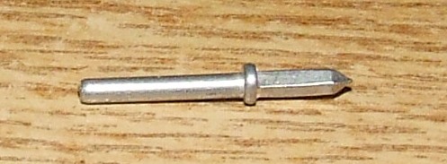

A csatlakozó egy alapelem. Nekem még régről van pár darab (mellékelt fotó), ami azért jó, mert az alsó szögletes rész miatt, szorul egy 1,5-es lyukban. Be kell ütni a panelba, ami azért remek, mert nem csak a beforrasztás tartja, hanem eleve mechanikusan is rögzítve van. Szerintem minden amatőr boltban lehet kapni ehhez hasonló "nyákcsatlakozót".

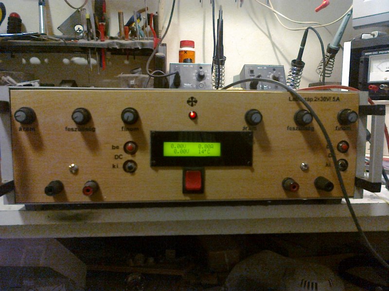

(#) minmax válasza pumoka hozzászólására (») Márc 4, 2010 /
A műszert bele készen vetted vagy csináltad?
