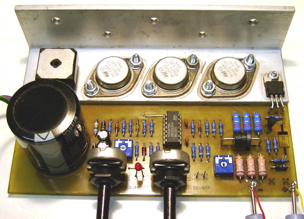

(#) Alkotó hozzászólása Márc 6, 2010 / 1
Összeraktam a saját példányomat a Pioneer féle V2.7.1-es vezriójú tápból.
Minden funkció hibátlanul működik, rezzenéstelenül stabil a feszültség, jól szabályozható az áram, és a DC-OFF is éppen olyan, mint amilyennek lennie kell, azonnal tilt.
1. A panelon van egy hiba (már a második, de hát ez a prototípusok velejárója), mégpedig az áramhatár beállító poti fordítva szabályoz. Letekert állapotában adja a legnagyobb értéket. Holnap ki fogom javítani a panelt, és közzéteszem. Ez igazából nem is tervezési hiba volt, mert a kapcsoláshoz jó, csak rosszul elemeztem a kapcsolást, mert már oda is fordítva írtam fel a min/max irányokat.
2. Nálam az "50V-os" ellenállásértékek kerültek beültetésre, de az 5A-t nem javaslom a melegedés miatt. Septében végeztem egy rövid hőterhelést, és bizony ekkora feszültséghez már komoly hőre kell számítani még 4A-nél is. Tehát én 4A-re állítottam be, amihez R10=100kohm.
3. Lusta voltam most alkatrészekért koslatni, és mivel R3 430kohm-ja nekem nem volt, így 470k-t raktam helyette. Semmilyen érzékelhető gondot nem okozott.
A fotók nem túl fényesek, de most csak egy "zseb" gép volt kéznél, amit lehetett azért megpróbáltam kihozni belőle.
Paneltervek itt
(#) SALáta válasza Alkotó hozzászólására (») Márc 6, 2010 /
Szép, nekem nagyon tetszik. Azt hiszem másod tápnak megépítem. Mivel nem kell nagy így elég a 30V és a 2 A is. Esetleg a csatornaszám lesz több kettőnél.
(#) Alkotó válasza SALáta hozzászólására (») Márc 6, 2010 /
Szerintem is jó táp. Szerintem a legnagyobb előnye, hgoy csak egyetlen bemenő fesz kell neki. Ráadásul az 24-42V között bármi lehet (azért néhány ellenállást igazítani kell ilyenkor).
További érdekesség, hogy szinte a semmiből építkezik.
Ha nincs külön nyomós okod rá, akkor azt javaslom, hogy engedd fel a feszültséget 50V-ra, az áram meg maradhat 2A. Mégha most nem is látszik ez szükségesnek, szinte biztosan eljön majd az idő, mikor örülni fogsz a nagyobb feszültség lehetőségének.
