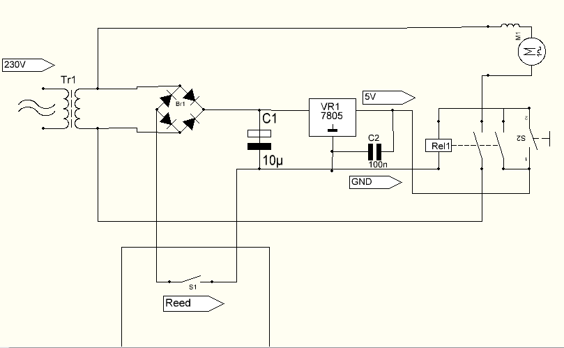

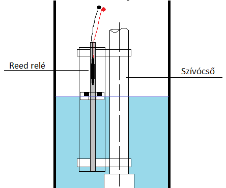

(#) Sword hozzászólása Márc 26, 2010 /
Heló!
Csináltam egy egyszerű kapcsolást szivattyúhoz.
Az lenne a cél, hogy a szivattyú magától leálljon mielőtt a vízszint a kútban elérné a szívócső végén lévő lábszelepet. Sajna nyáron locsolásnál gyakran megfeledkezem róla, és ha levegőt kap lehet feltölteni újra, ami elég kellemetlen. Úgy oldanám meg, hogy lenne a szívócsőre erősítve egy 30-40cm hosszú PVC cső, közepén egy véknyabb csőben egy reed relé műgyantával kiöntve, a véknyabb csövön meg egy úszó karika, rajta 1-2 mágnessel. Ha a vízszint csökken, a mágnesek lentebb lesznek, mint a reed cső, így az kinyit és a rákötött relé elenged (ez kapcsolná a hálózati feszt a szivattyúra.). Remélem a kapcsi rajz működik, javasolhattok változtatásokat, sőt egyet én magam kérnék: Meg kéne oldani, hogy a szivattyú magától ne kapcsoljon vissza, tehát reteszeljen, /vagy 30-40 perc múlva magától elinduljon, esetleg csak egy led felvillanásával jelezze ezt az eltelt időtartamot., hogy kézzel lehessen indítani (ennyi idő alatt töltődik fel a kút átlagosan).
(#) Sword válasza Sword hozzászólására (») Márc 26, 2010 /
A másik kép lemaradt.
(#) kadarist válasza Sword hozzászólására (») Márc 26, 2010 /
A Te esetedben egy úszókapcsoló üdvözítő lehet.
(#) Sword válasza kadarist hozzászólására (») Márc 26, 2010 /
Köszi, de szeretek barkácsolni
Másrészt egy 10 méteres vezetékkel,
már majdnem 6000pénz.
Akkor hajrá! Az a stabkocka szerintem fölösleges. Egy 12V-os dugasztáp, meg egy 12V-os relé elég lenne. A többi stimmel.
(#) Sword válasza kadarist hozzászólására (») Márc 27, 2010 /
Ezen még gondolkozok, de így ezek az alkatrészek megvannak itthon. (9V-os trafó, stabok, graetz, elkók)
De mivel kéne egy 10 méteres vezeték, aminek ugye a végén lógna a reed, mint kapcsoló... lehet érdemes lenne nem elé, hanem utána berakni a stabot a relé meghajtásához a feszültségesés miatt
(ami fogalmam nincs mennyi). Ezen kéne még agyalni, meg a reteszelésre kéne valami megoldás, hogy vízszint emelkedésnél ne kapcsoljon vissza, csak kézi indítás után.

(#) proli007 válasza Sword hozzászólására (») Márc 27, 2010 /
"Hány éves a kapitány?"
De remélem az utolsó kérdés csak költői volt, amióta feltalálta OHM bácsi törvényét..
De hogy a kérdésedre is válaszoljak, ha nincs áram,semmi!..

(#) Sword válasza proli007 hozzászólására (») Márc 27, 2010 /
Ja igaz. Ennyit még nekem is illik tudni kiszámolni.
Meg is tettem. 17m 0,15mm2-es rézvezetékkel számolva a vezeték meddő ellenállása 1,98Ohm (ró*l/A)
Ha 0,6A akarok rajta keresztül hajtani, az 1,18V feszültségeséssel fog járni. Vagyis illene legalább 7V-al indítani. De gondolom célszerű lenne úgy kialakítani, hogy a "nyers" feszültséget kapcsolni a reed relével, (11V körül van egyenirányítva a 9V, ami a trafóról jön)
Majd csak közvetlenül a relé előtt stabilizálni 5V-ra annak megtáplálásához. Hisz a stabnak jóformán mind1, hogy 5,5V vagy 10V-ból kell 5V-ot előállítani.
(#) kadarist válasza Sword hozzászólására (») Márc 27, 2010 /
Minek stabilizálás? Ha nincs a trafóhoz való reléd, akkor használj soros ellenállást az 5V-os reléhez való illesztéshez.
Igazad van, lehet túlbonyolítom a dolgokat.
Viszont van itthon, szóval pénzbe nem kerül.
Megcsináltam a rajzot öntartó relével.
Igaz legalább 3 érintkezős kéne, ha a 0-t is meg akarom szakítani. Védőföld meg nincs a szivattyún, hiába fémházas és hiába olyan alakú a hálózati dugó, egyszerűen nincs kialakítva védőérintkező a dugón.
Még a kapcsolón agyalok... lehet egy sima világítós billenőkapcsolóba rakok egy rugót, a glim lámpát meg a relétől teszem függővé. Persze a legtutibb ez a
"ikarus leszállásjelző kapcsoló" lenne

(#) proli007 válasza Sword hozzászólására (») Márc 29, 2010 /
Te tényleg hajlamos vagy eltúlozni a dolgokat. De ha már itt tartunk, akkor a Nem hogy stabi nem kell ide, de még a pufferkondi is luxus. A kontaktus is jobban jár, ha a váltófeszültség oldalára teszed be és csak a relé előtt egyenirányítasz. A feszültség változás sem lesz akkora a terhelt és a terheletlen állapot között. A relé elé, pedig egy soros ellenállás bőven elegendő. Így még a vezeték ellenállása is simán "kiesik".
Ja és tényleg 12V-os soros főáramkörű motorod van mint a rajzon?
üdv! proli007
(#) Sword válasza proli007 hozzászólására (») Márc 29, 2010 /
Köszönöm, akkor így oldom meg. Relén még picit agyalok, mex kolléga említette, hogy illene fázist és nullát is megszakítani, ha üzemen kívül nincs kihúzva nehogy valami gond legyen, de valószínű inkább bekötöm a védőföldet és sima 2 érintkezős relét veszek.
Ettől függetlenül üzemen kívül mindig ki van húzva, mert így a biztos (kutya miatt is).
Nem, normál váltóáramról megy, csak siettem, trafó előtt akartam a lekötést. Most nézem énis...
Egyébként ez egy 350W-os ruszki kama 5y2 centrifugálszivattyú.
(#) proli007 válasza Sword hozzászólására (») Márc 29, 2010 / 1
Azoknál a készülékeknél, amik nem csatlakoznak fixen a hálózathoz, nem ajánlott, hanem kötelező mind két vezeték szál bontása. Ha bárkit, bármi baj érne (akár nem ebből az okból kifolyólag) felelősségre vonnának.. De mindenképpen ÉV relét célszerű alkalmazni.
Szóval víz-villany nem barátok, óvatoskodni kell.
üdv! proli007

(#) Sword válasza proli007 hozzászólására (») Ápr 9, 2010 /
Épp mielőtt befejeztem volna sikeresen összetörtem a reed csövet...Nem az én idegeimnek való ez a hobbi.
Nem lehetne valahogy egyszerűen két elektródával kiváltani? Ha vízben van összezár, ha szárazon, nyitva.
(#) proli007 válasza Sword hozzászólására (») Ápr 9, 2010 /
Erre gondolsz?
üdv! proli007
(#) Sword válasza proli007 hozzászólására (») Ápr 10, 2010 /
Tulajdonképpen igen. Viszont megoldódott a dolog
Ismerőstöl kaptam nagyon jó kis ipari reed reléket, szépen műgyantával kiöntve, a mágnestől 5 centire nagyon szépen kattog, du. be is üzemelem, az úszó is kész (kindertojásba beraktam a mágnest, körberagasztóztam, összezártam) és benne lesz egy 40-es PVC csőben, aminek az oldalán lesz a reed relé.
