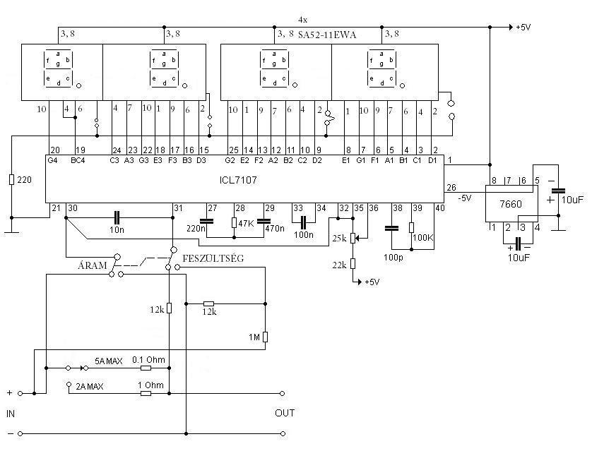

Megépítettem egy feszültség mérő ICL7107-tel. A nyákot Alkotó rajza alapján készítettem. Bekapcsolás után csak két pont és egy egyes látható a kijelzőkön akár van rajta mérendő feszültség, akár nincs.
Csatoltam képeket a problémáról! Mi lehet a gond?

Bocs, lehet tévedek... de nem pont fejen állva vannak a kijelzők?
Legelőször fordítsd meg a kijelzőket, és reménykedj, hogy jók maradtak azok is, meg az IC -is.
Éppen fordítva kell állniuk. A mérőpanel forrasztási oldala van felül, mikor helyesen olvashatóak a számjegyek. (remélem figyeltél rá, hogy a kijelzőpanel számozott csatlakozói, a nekik megfelelő számhoz kerüljenek a mérőpanelon, és úgy forrasztottad össze őket. Aztán zárd rövidre Rx2-t, vedd ki Rx1-et, és a bemenetet is zárd rövidre. Így állítsd be a 100mV-os referenciát. Elvileg 3 nullát kell mutatnia.
Szóval meg lettek fordítva a kijelzők. Így a kijelzőn egy mínusz jel és egy K betű szerű valami jelent meg: ":-"
(a pontok helyére a szegmenseket kell képzelni. Kipróbáltam egy másik IC-vel is, azzal is ezt csinálja. Az lehetséges, hogy a kijelző fordítva való behelyezése tönkreteszi az IC-t, mivel ez az IC is élt már meg ilyet?
A legtöbb kijelzőnél a két lábsor közepe a közös anód, tehát az IC-re nem jelent veszélyt, csak a kijelzés nehezen értelmezhető lesz. Az IC fordítva behelyezése már nagyobb gáz, bár nálam is előfordult ilyen, és túlélte.

Ezt a beállítást próbáltad?:
Megpróbáltam. Itt azt tapasztaltam, hogy a referenciafeszültséget maximum 85mV-ig tudom felvinni, tovább nem. Akárhova állítom a feszültség körülbelül 10mV-ot ugrál és a kijelzőn továbbra is az az ábra látható.
Csatoltam egy képet a jelenségről.
Javaslataim:
Ellenőrizd a plusz és mínusz 5V meglétét! Ugye nem egyen feszt kapcsoltál a táp csatlakozóra? Oda csak váltó jó, mert abból állítja elő a -5V-ot.
Megadott értékekkel, a trimmer "tetején" kb. 217mV-nak kell lennie. Nulla és e közt lehet a referenciát állítani. Ha nálad ez max 85mV, akkor ott valami nincs rendben. Vagy az R1 nem 22k, vagy az R4 trimmer nem 1k, vagy az 5V nem annyi, illetve talán az IC 36-os lába terhel nagyon (én még ilyennel egyszer sem találkoztam).
A 100mV fontos! Azt be kell tudni állítani!
Na, én ....
Véletlenül sikerült egyenáramról hajtanom. Még jó, hogy nem működött... Igazából után sem néztem, hogy miért kell neki a váltóáram. Köszi a segítséget!
... és most jó? (Így legyen lottó ötösöm!)
...most jó!
Máskor azért megnézem a kapcsolást! Érdemes lesz előtte mindig átgondolni, mit csinál az ember. ![]() Azért a lottó ötöst én is elviselném...
Pedig én próbáltam egyértelmű rajzot csinálni, lásd a mellékletet.
A lényeg, hogy működik.
Nincs semmi gond a rajzzal, inkább az én fejemmel...
