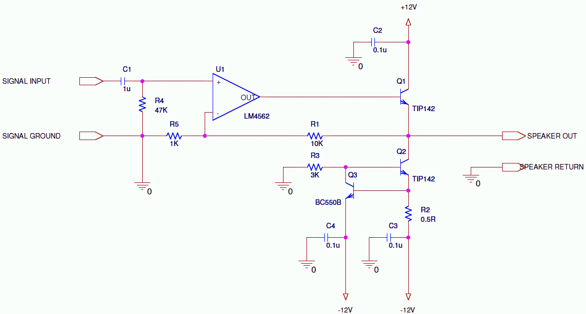

Egyébként rájöttem valamire. A feszültségerősítő nem kritikus a hangminőség szempontjából. Pl. egy filléres tl074 is kiváló hangot ad. Ami fontos az a hangsugárzót közvetlenül meghajtó fokozat. Jelen esetben egy egyszerű együtemű emitterkövető (a-osztályban természetesen), ami sokkal jobb hangot ad tapasztalataim szerint mint a szokásos ab-osztályú ellenüteműek. Ez átengedi a legfinomabb felhangokat is, ami pl. egy női énekhangot személyessé, élővé tesznek, míg a legutóbbi ellenütemű fokozatom nem. Ez valahogy egészen másképp szól.
Ez a legújabb ellenüteműm, szépen szól, de nem "élő" a hang.

Idézet: „aki olcsón akar kitűnő audiofil erősítőt az mindenképp próbálja ki! :” Engem érdekelne, hogy utána számoltál-e az erősítőd kimeneti teljesítményének? Ha építesz belőle egy sztereó változatot, amiben az összes alkatrész egyforma, csak annyi a különbség a két oldal közt, hogy az áramgenerátor tranzisztornak a bétája az egyik oldal esetében legyen 20, a másik oldalon legyen 100. Mennyi lesz szerinted oldalanként a kivehető torzítatlan teljesítmény? Csak azért írom, mert 2, azaz kettő darab plusz alkatrész beépítésével korrekt áramgenerátort lehet készíteni, és akkor a két oldal nem véletlenszerűen lesz egyforma, illetve nem egyforma.. Ötletadónak: Bővebben: Link
Ez azért szól jól, mert a hurok 200dB-es...azaz a második IC követőre van kötve, tehát 30-40 dB-vel jobban csökkenti a hibákat. A meghajtó IC, meg azért lesz jó helyzetben, mert nem kell kisimpedanciára dolgoznia, tehát megint 30dB javulás a torzításokban.
Az A osztály pedig nem termel keresztezésti hibát, ami tényleg ez zajszerűen telített spektrumot ad, tehát ha nincs ilyen, tényleg a női énekhangon tudtam én is meghallani. Tehát lehetett jósolni, melyik lesz a jó. Ami figyelemre méltó, hogy végig is hallgatod az egyes permutációkat.

ez nem egy hurok 200dB erősítéssel. Ez két hurok, de az eredő torzítás megbecslése szempontjából ez mindegy. Adva van minimum 200dB erősítés, amiból a feszültségerősítés levonása után ami marad, az mind a torzítást csökkenti.

Miért lenne 5x-ös különbség a bétákban ? Nem a 70-es évek szoci tranyóit használom ám....

És az áram nem fog függni a tápfeszültségtől, hőmérsékletváltozástól sem. ( épeszű körülmények között )
Meg lehetne ezt csinálni +-30V-tal úgy hogy az ic-nek külön tápot csinálok, vagy muszály azonos tápfeszfől menniük ? Mert van egy nagy, kb. 1kW-os trafóm. Letekerni nem tudok belőle mert belül van a szekunder...
Ezzel a kapcsolással már eleve az a baj, hogy nem lehet táptól-tápig kivezérelni. Ahhoz, hogy a tranzisztorokon mondjuk csak 1 v maradjon ( teljes kivezérélés ) a bázisán kell vagy 15 V-nak lennie. Ez, eleve nem jön ki egy opampból. Ha te megnöveled a tranyóknak a tápját, bázisuk ugyanúgy nem kap nagyobb feszültséget, tehát nem lesz nagyobb a kimeneti teljesítményed, viszont a tranyókon rajta lesz a többlet feszültség, tehát sokkal több veszteség keletkezik. Érdemes szimulátorban megnézni az ilyesmit, a torzításukkal együtt.
Meg lehet egyébként csinálni, csak nagyobb feszültségű opampokat használj, mondjuk LM144-et. Persze, itt már az is kérdés, hogy az LM144-nek mennyire kicsi a torzítása? Vagy ne emmitterkövetős legyen a kimenet, hanem a tranzisztorok is vegyenek részt a feszültségerősítésben. Csak akkor már nagyobb lesz valószínű a torzítás, meg nem ilyen egyszerű, szóval, az más. Azért én kérdezném azt, hogy egy ilyen erősen visszacsatolt erősítő az intermodulációs torzítás szempontjából mennyire lehet jó? Amikor mindenhonnan azt lehet hallani, hogy ne legyen az egész erősítőt átfogó visszacsatolás, hanem csak fokozatonkénti?
A Mayan által közölt kapcsolás pontosan olyan mint Quad-csak sokkal egyszerűbb.
A Quad-ban is egy IC végzi a feszültség erősítést, és szintén az utána kapcsolt erősítő visszacsatolása nagyon szoros, de azért nem ugyanannyiara, mivel a Quad második fokozata kicsit ugyan, de mégis végez feszültség erősítést. Mayan kapcsolása 3 szempontból is jobb: 1. a végtranzisztorok A osztályban vannak, de igaziban, nem úgy mint a Quad-é, ami csak 100mA-ig A osztályú. 2. a végtranzisztorok eleve kisebb torzítása miatt, és mert a második fokozat követőre van csatolva, kisebb az intermoduláció biztosan. 3. az első IC sokkal kisebb kimenőárammal dolgozik, mint a Quad-ban. Szóval várhatóan a gyári Quad-nál is jobb....

Egy BD244-es +-9V-ról 4,7 Kohm-os ellenállással mekkora áramot tud szolgáltatni esetleges áramerősítési tényezővel? A többivel nagyjából egyetértek.
A Sokol rádiót azért legyalázza... egyébként, a vicc kategóriába tartozik. Persze, lehet, hogy a mostanság gyártott tranyók nagyjelű áramerösítési tényezője 500 körül van...
