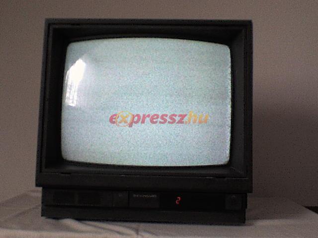

(#) dejoe válasza sumi1 hozzászólására (») Ápr 5, 2010 /
Valószinü, hogy orosz az egész, viszont a tuner bemenet videoton, képcső toshiba, és vannak tesla alkatrészek is benne. Ismerősöm mondta, hogy valamikor a waltham tv-ket rakták igy össze. Pár rajzot leszedtem, még legjobban a waltham 51 ctv 510 hasonlit. Orosz oldalról is szedtem le de nem találtam hasonlót.
Lényegében az a hibája, hogy készenlétben megy minden rajta , képcső füt , nagyfesz megy, csak a kép nem. A kép csak akkor megy amikor bekapcsolom a szokásos módon.

(#) sumi1 válasza dejoe hozzászólására (») Ápr 5, 2010 /
Ezeket láttad már?

(#) sumi1 válasza sumi1 hozzászólására (») Ápr 6, 2010 /
Jó lenne ha lefotóznád a tv hátulját,ott van egy cetli,hogy oda mivan irva,latin vagy cirill betükkel van-e irva.Ha orosz akkor igy kezdödik 4 vagy 5 УСЦТ vagy УПЦТ és az utána következő háromjegyü szám,de ha a panelt is lefotózod az még többet segit.Igy néz ki a tv?

(#) dejoe válasza sumi1 hozzászólására (») Ápr 7, 2010 /
A tv pontosan ugy néz ki ahogyan a fotón. A hátulján csak magyarul van irva tipus fesz. telj. stb. A panelon már keresgéltem valami sasszi számot eredmény nélkül. Leszedtem a két rajzot is de nem hasonlóak. A fotón lévő tv milyen tipus? Fotózni sajnos nem tudok nincs mivel.
(#) sumi1 válasza dejoe hozzászólására (») Ápr 7, 2010 /
A tv a foton egy Горизонт márkáju Belorusz gyártrmányu.Ezekkel a tv-kel az a helyzet,hogy tök ugyanolyan elektronikával raktak össze tv-t csak mas néven.Utana érdeklödök holnap egy ismerösöm már találkozott ilyen problémával mint a tiéd.Találtam még ezt lehet, hogy segit. Azért amit találsz a hatulján azt rakd ki.
