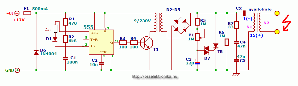

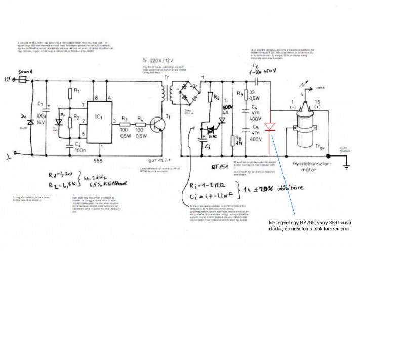

(#) mex válasza palya00001 hozzászólására (») Máj 5, 2010 /
Csináld igy:
(#) mex válasza (Felhasználó 13571) hozzászólására (») Máj 5, 2010 /
Jaja....
Ha a diódával sorbaköt egy ellenállást, akkor hosszabb ideig van nyitva a tranyó-ergo nagyobb szikra.

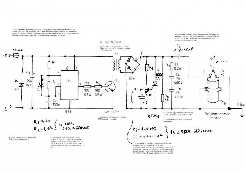

Szeretnék tanácsot kérni tőletek.Szerintetek a mellékleten szereplő rajzon lévő pásztor elbírna e
Kb.:6000m hosszú kerítést?
Abszolút semmi elktronikai tudással sem rendelkezem
ezért kérném a segítségeteket.

(#) poros válasza grumimaci hozzászólására (») Máj 6, 2010 /
Az először belinkelt kapcsolás szerintem nem jó 6000 méterre ez egy olyan kapcsolás amilyet itt is találnál csak a kitöltési tényezőit állítod az 555 nek a kapcsolókkal. A második kapcsolás tekercs adatai lennének talán érdekesek ahhoz,hogy az erőségére lehessen következtetni. Csak kíváncsiságból építettem több kapcsolást próba nyákon , Nem vagyok túlzottan otthon villany pásztorban ,de az itt elhangzottakból kihámozva a teljesítményt csak megfelelő trafóval lehet fokozni.
(#) levaitamas válasza Wegg hozzászólására (») Máj 6, 2010 /
Az 555 után 9/230V-os 3VA-es paneltrafó van téve. Egyenirányítás után max 250V-ot tudok kicsikarni, ha állítgatom a kitöltést. Az áramkör működik mert egy párszor rányúltam már a karámra csak kíváncsiságból, csak az nem stimmel hogy miért csökken drasztikusan a szikra nagysága mikor rajta van a karám.
http://www.hobbielektronika.hu/forum/files/f6/f6161ca65bee1ea77d51d...24.jpg

(#) grumimaci hozzászólása Máj 6, 2010 /
Tehát akkor ez jó villanypásztor,csak a végső trafó a gyenge pontja,ide kell minimum Opel-trafó,vagy esetleg egyedileg tekercselt?
