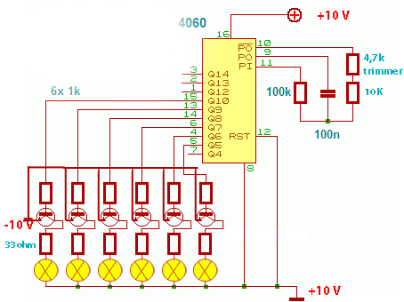

A frekvencia/periódus idő kiszámolását jól érted, de.. - Az IC oszcillátorának van némi tápfeszültség függése, de ez gyakorlatilag itt elhanyagolható. - Ennek a 250ns-nak nincs értelme az égvilágon semmi. Amit kiszámolunk, azt vagy sec-ban, vagy msec-ban, vagy nsec-ban adjuk meg. Amit kiszámoltál, az 7,26msec. (De ez mellett, egy sima RC oszcillátornál, a 250ns eltérésnek még értelme sincs, hiszen ez a 7,26ms-ot, csak 3,4%-al módosítaná meg. De mivel van tápfeszültség függés, és az alkatrészeknek is van tűrése, még így sem lenne jelentősége. De ha 7,26ms-hoz hozzá adjuk a 250ns-t, akkor semmi esetre nem 7260250ns jön ki.) - Az IC-ben az oszcillátort, bináris számláló követi. Tehát minden számláló fokozat kettővel oszt. (Ha az időt nézzük, akkor kettővel szorozza.) Minden Q kimenetet kettő hatványaként kell értelmezni. Tehát a Q4 kimenet 2^4=16-al oszt, az oszcillátor frekvenciához képest. Q5, 2^5-ennel, és így tovább.. Tehát ezt a 250ns-t felejtsd el. Ha az oszcillátor periódus ideje 7,26msec akkor a Q4 kimenet periódus ideje 7,26*16=116msec lesz. üdv! proli007

Megcsináltam!!! Egy dolog viszont nem világos. Lehet hogy nevetséges de az "Emittert leviszed testre" mondatot nem tudom. Én arra gondolok hogy azt a 10 volt minuszára kell kötni de kérlek javíts ki ha mégse. Ha valamit rosszul csináltam kérlek szólj! (Ez az első rajzolt kapcsolásom. Ha valami ronda vagy összefolyik akkor elnézést.)

Minden jó, csak a lámpákat nem a -10V-ra, hanem a +10V-ra kell kötni. De ha az izzók, csak 3,5V-osak, akkor nem lenne célszerű kisebb tápfeszültséget használni ellenállások helyett? üdv! proli007
Akkor már készen is vagyunk, ott az áramköröd.. ![]() üdv! proli007
Szia! Köszönöm válaszod, ismét tanultam belőle. Így már világos, tudtam hogy valami nem jó, ezért is kérdeztem meg! Még egyszer kösz! Üdv!

De így az IC és az izzok is +10 V kapnak. Ha esetleg félreértettem szólj!!! De valóban egyszerűbb lenne ha kevesebb tápfeszültség lenne. Akkor nem kellenének a 33 Ohmos ellenállások??? Üdv.
A 10V-ot én mondtam neki, mert az IC-hez annyit gondoltam... Ehhez az IC-hez segítettél nekem.
![]() danci1995: proli0007 leírta, hogy mi a probléma a kapcsolással. (Az izzókat a tápfeszre azaz, a +10V-ra kösd!) És még annyit, hogy 47k-s trimerre gondoltam, nem pedig 4,7k-sra, de most már tudom, hogy hogy kell kiszámolni a villogás frekvenciáját, és neki is látok, úgy okosabbak leszünk, ha tudjuk, hogy mit miért... ![]() ![]()
Azt gondoljátok át, miért kell 3,5V-os izzó, hány db. lesz belőle használva és miként lesznek kötve. Mert a tranzisztornak meg is kellene hajtani azt az áramot, amivel terhelitek. Egyébként ez nem "össze-vissza" villogó,hanem egy "bináris" számláló lesz. Az "össze-vissza" véletlenséget takarna, de ez messze nem az. Még csak nem is álvéletlen. Persze ha lassan fog menni, és össze-vissza lesznek elhelyezve, akkor elég nehéz lesz felfedezni az összefüggést a villogásnál. üdv! proli007
Ez sem lesz jó. CSAK az izzókat kösd a tápfeszre, de ReSeT (12-es láb) és a Vss (8-as láb) marad a testen! Mindjárt lerajzolom 5db izzóval. Ja és ezt feltétlen olvasd el. A lényeg, hogy ha kiszámolod/beállítod az oszcillátor frekvenciáját, akkor azt a frekvenciát amit kapsz, osztod a kettő azon kitevőjével, ami a Q mellé van írva, akkor kapod meg a villogás frekijét.... De ezt proli007 írta le... Most lesz egy kis dolgom, de mindjárt lerajzolom. Milyen tápfeszültséget tudsz kreálni? Üdv
