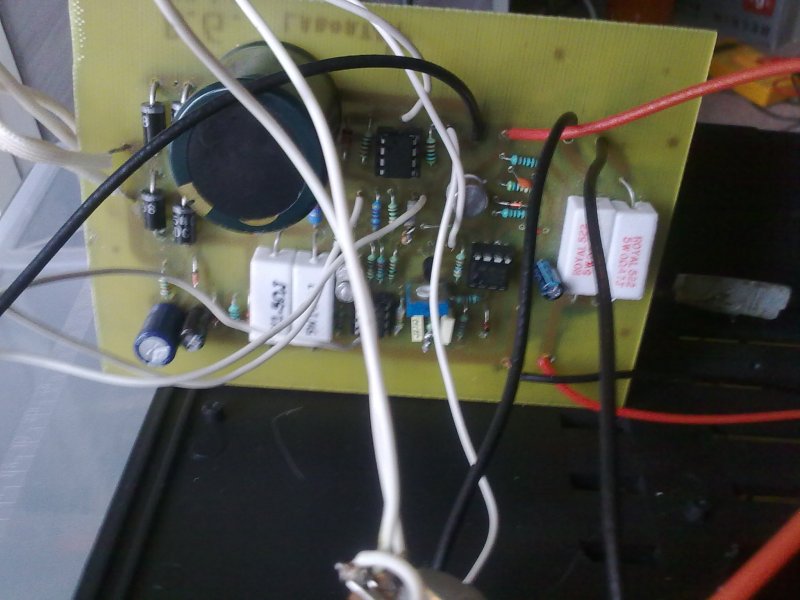

Meg a tápot is már teljesen elkészítettem , csak egy gondom lenne vele , hogy feszültséget mérek rajta rendesen 0-30 ig , de áramot nem , lehetseges hogy az egyik ic rossz vagy valami tranzisztor, mert a led sem vilagit csak mikor bekapcsolom felvillan . ?
(#) gabrinator válasza gabrinator hozzászólására (») Máj 29, 2010 /
Na bocs hogy ilyen figyelmetlen voltam , csak már az izgalom ... Szal mukodik rendesen , csak nem terheltem a kimenetet . megyegyszer bocs . Már csak a dobozolás van hátra

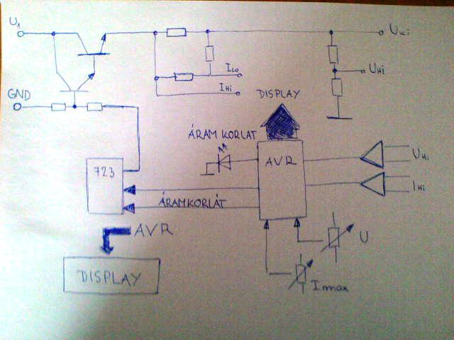

(#) elektromania92 válasza Attila86 hozzászólására (») Máj 30, 2010 /
Világos.Készítettem egy elvi rajzot.Ezt csak kézzel skicceltem és csak mobillal fényképeztem le.
(#) Attila86 válasza elektromania92 hozzászólására (») Máj 30, 2010 /
A 723 nevezetű négyszög nem tudom hogy mi. A potikat én elhagynám, ha már AVR van benne és nyomógombokat vagy rotációs enkódert tennék a helyükre.
Értem.A 723 az az LM723 tipusu stab. ic.Van benne műv.erősítő, stb. Az előző tápomból merítettem az ötletet.

Ja hogy az a 723! Azt szerintem felejtsd el mert egy rég elavult őskövület. Kell két műveleti erősítő, egy a feszültség-szabályozásra és egy az áram-szabályozásra. A kimenetüket VAGY kapcsolatba kell hozni és az OPA-k 1-1 bemenetére kell az AVR PWM kimeneteit kötni 1-1 integráló tag után. Az OPA-k másik 1-1 bemenetére pedig a kimenő fesszel és árammal arányos jelet kell kötni.

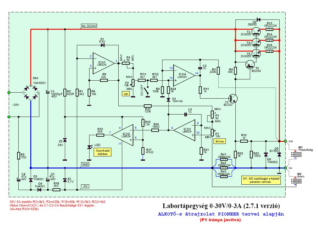

Én az Alkotóféle labortápot építettem meg.. Dobok egy képet a kapcsirajzról.
Abba hogy lehetne be építeni úgy, hogy a beállított, és a mért áram is látszódjon? Tudsz ebben segíteni?

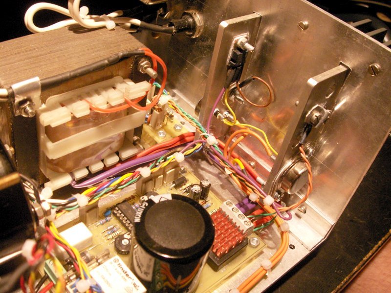

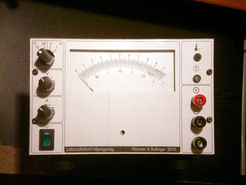

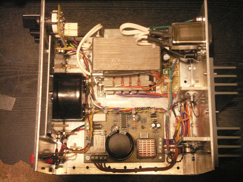

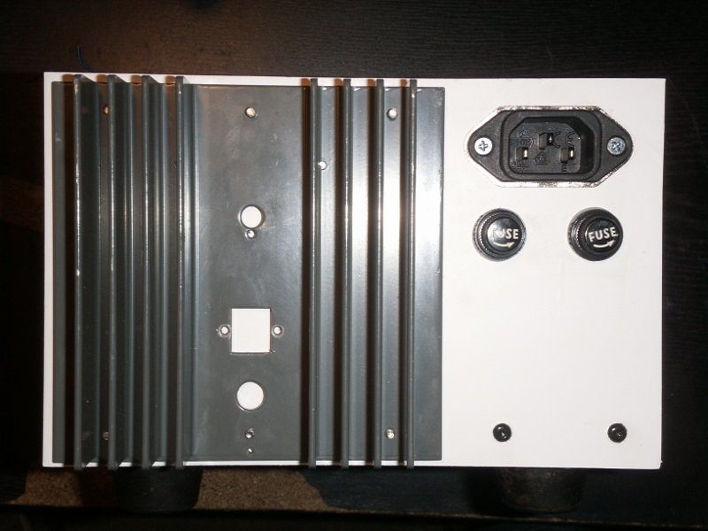

Most, hogy letudtam minden vizsgát, haladtam egy kicsit a nagyon régóta készülő, Pioneer-féle labortápommal. Most lett neki kész az előlapja, és rögzítve lett a kábelezés is. A doboz teljesen házi készítésű, de az az igazság, hogy szerintem ez volt az utolsó alkalom, hogy teljesen a nulláról csinálok valaminek dobozt. Sokkal több meló, mint maga az áramkör elkészítése. És a fedele még kész sincs...
Az előlapi rajzolat nem végleges, mert a printerben döglődik a toner és csíkosan nyomtat. Majd a műszerskála is le lesz cserélve egy egyedire. Egyébként már jól működik, bár nem tudom az áramkorlát maximumát 3,5A-nél kisebbre állítani a trimmerrel valamiért. Van benne saját tervezésű hővédelem is, hogy a füst benne maradjon...
Tettem fel képeket a mostani állapotáról, minden építő kritikát szívesen veszek.

(#) Norberto válasza Ballage hozzászólására (») Máj 31, 2010 /
Szerintem nagyon frankó lesz, tetszetős.
Viszont, ha megengedsz egy tanácsot, azt ajánlanám (így hirtelen ránézve a képre, nekem is csak most ugrott be az érzés), szóval hogy jobb oldalt a tápegység kimeneteinél a feliratokat, vagy kis ábrákat, plusz, mínusz, földelés, ilyesmik, azokat a banándugó-hüvelyek mellé rakd / rajzold, ne pedig alá / fölé.
Így nem érhet sosem az a probléma, hogy helyzetfüggő lesz a "leolvasásának" sikeressége. Tudom, ez mégiscsak tápegység kimenet, az ember fokozottan figyel általában a rákapcsolódáskor, de azért mégis kényelmesebb talán, ha nem kell nyújtózkodni vagy épp legörnyedni a leolvasásához - attól függően, hogy épp milyen szituációban kapcsolódik rá az ember.
No, persze látom, itt színnel is meg vannak jelölve a kimenetek, de néha az embernek ilyen alapvető dolgok meglátása sem egyértelmű, pláne, ha a kelleténél fáradtabb.
Persze, ez az egész nem csak neked szól, azért írtam le, hátha a jövőben valaki meglátja benne a hasznosságot.

(#) Ballage válasza Norberto hozzászólására (») Máj 31, 2010 /
Köszönöm a dicséretet, igyekeztem normálisan megcsinálni.
Egyébként a tervezés közben én is gondolkoztam azon, amit javasolsz, pontosan amiatt, amit írtál, de végül több dolog miatt is elvetettem azt az elrendezést.
Az egyik, hogy ha mellé teszem, akkor mindkét oldalra kellene tenni, mert akkor az egyik irányból nézve megint csak nem látszik a jelölés, tehát a helyzetfüggőségen nem javítana, egész egyszerűen azért, mert túl közel vannak a hüvelyek egymáshoz, ráadásul egymás felett. A másik, hogy az előlapon mindenhol azonos módon helyezkednek el a feliratok a gombokhoz képest, ez az elhelyezés viszont megtörné ezt a mintát, ami nekem nem annyira tetszett. A harmadik az emlegetett szín és az elrendezés (felülről lefelé plusz, mínusz és végül a föld), ami szintén elég jól eligazít szerintem (sőt, a negatív pólus eredetileg kék lett volna - vagy a föld zöld -, de ilyen típusú banánhüvelyt más színben, mint piros és fekete, nem kaptam). Remélhetőleg lesz hozzáférésem színes nyomtatóhoz, akkor meg még jobban ki fogom tudni színes háttérrel emelni színekkel a kimeneteket. A negyedik indok pedig a szokásos, miszerint ezt igazából csak én fogom használni, és ha már annyira fáradt vagyok, hogy arra sem emlékszem, hogy a háromból melyik melyik, hát akkor szerintem inkább lefekszem aludni. Akkor már több kárt csinál az ember, mint hasznot...
De egyébként igazad van az elvet illetően. Sőt, így írás közben eszembe jutott egy megoldás, amit majd ki is próbálok.
