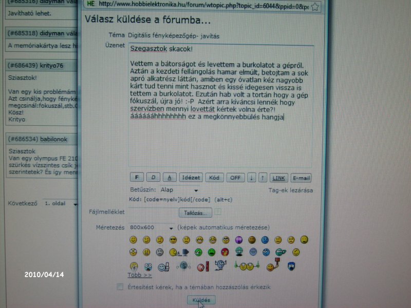

(#) maxlanders hozzászólása Ápr 14, 2010 /
Szegasztok skacok!
Vettem a bátorságot és levettem a burkolatot a gépről. Aztán a kezdeti fellángolás hamar elmúlt, betojtam a sok apró alkatrész láttán, amiben egy óvatlan kéz nagyobb kárt tud tenni mint hasznot és kissé idegesen vissza is tettem a burkolatot. Ezután hab volt a tortán hogy a gép fókuszál, újra jó! Azért arra kíváncsi lennék hogy szervízben mennyi lovettát kértek volna érte?!
ááááááhhhhhhhh ez a megkönnyebbülés hangja
Ha már lúd, legyen kövér, kaptok egy képet amit utána csináltam vele.
(#) attila1 válasza maxlanders hozzászólására (») Ápr 14, 2010 /
Gratula!! Az biztos,hogy bármennyit is kértek volna,azt most megspóroltad.Szerintem jó néhány üveg sört vehetsz most abból a pénzből

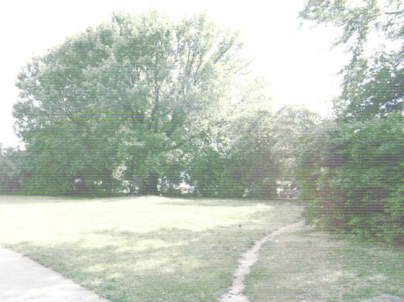

(#) hifiklub válasza emerix hozzászólására (») Máj 22, 2010 /
Hello
Az én Olympus C-770 UltraZoom-os gépem is ugyanezt a jelenséget csinálja...
Az elektronikus átnézőjén és az LCD-n is ilyen sűrű vizszintes csikos a felvett kép mint amit te beillesztettél.
viszont amikor fotózok, mindenhol teljesen tiszta és éles a kép, amig nem exponálok.
Ami a döbbenet, hogy a VIDEO-ja meg tökéletes!
Valaki van még itt aki tudná a választ erre az anomáliára?
Üdv, Pista

(#) hifiklub válasza Babita hozzászólására (») Jún 11, 2010 /
Sajnos úgy látom, hasonló hiba mindenkinél van.
sajnos választ senkitől sem kapunk.
tegnap fogtam és elajándékoztam a gépemet hibásan. Legfeljebb videóznak csak vele.
Szomorú, hogy olyan senki itt a fórumban aki segíteni tudna.
További sok sikert a hibakereséshez!
Üdv, Pista ha2nc
(#) Babita válasza hifiklub hozzászólására (») Jún 13, 2010 /
Azt hiszem én is lemondok a javításáról,inkább nézek másikat.
(#) didyman válasza Babita hozzászólására (») Jún 13, 2010 /
Szériahibás CCD. Típus alapján ingyen cserélik szervizben.
(#) hifiklub válasza didyman hozzászólására (») Jún 13, 2010 /
Didyman!
6 éves a gépem, abban ugyan nem cserélnék ingyen a CCD-t sem... Utánakérdeztem, minimum 20 ezer - akkor meg inkább veszek egy másikat.
Ha CCD hiba lenne, akkor azt mivel magyarázod, hogy a videofelvétele tökéletes?
Amikor belenézek az elektronikus keresőjébe illetve az LCD-re TÖKÉLETES a kép, ha szabadtéren fotózom akkor fullra beég minden és tele van csikokkal, ha beltéren akkor jól látszanak a csikok, és használhatatlan a kép.
Kint vagy bent ha videót csináltam vele, akkor meg tökéletes volt minden.
Egy dolog lehet, hogy van egy kapcsoló ami váltja a videót és a képet, lehet valahol ott a hiba.
Ha CCD lenne a baja, akkor az átnézőben se lenne jó - logijkusan - hanem azonnal csikosodna - no és akkor a videó sem lenne jó, ott is lennének csikok, nemde?

(#) didyman válasza hifiklub hozzászólására (») Jún 15, 2010 /
Megpróbálom érthetőbben leírni.
Tehát, a Sony által gyártott CCD-k egy sorozata érintett a tokozás mechanikai kiviteléből fakadóan egy szériahibával. A hibát a Sony elismerte és az adott CCD-vel szerelt gépeket (sok márka sok modelljének sok sorozatát) az adott márka szervize rendszerint ingyen és bérmentve javítja. Garanciaidőt sehol sem említettünk, ugyanis ez azon felül álló, rendkívüli javítás.
A hiba tünete többek között az általad is leírt jelenség és az előfordulása eléggé sokrétű, nem köthető stabilan egyes funkciókhoz, és megjelenési formához. Így elképzelhető, hogy a kis felbontású, gyors ismétlődésű kiolvasással létrehozott videófelvételt és az "élőképes", hasonló elvű keresőképet (mely annyiban hasonlít a fotókészítéshez, hogy ugyanaz a CCD végzi a felvétel készítését és ugyanaz a CPU a feldolgozását), nem érinti a hiba, míg a nagy felbontású, időben ritka kiolvasással készülő állóképet igen.
Az üzemmódkapcsoló bármilyen kontakthibája rendszerint a CPU üzemmód alapállapotba kerülését képes kiváltani, a CCD képalkotását ilyen módon szinte kizárt, hogy befolyásolni képes.
Annyi a teendőd, hogy márkaszervízbe elmégy a géppel, ahol erről a hibáról és a készüléked érintettségéről tudnak tájékoztatni, valamint előzetes felmérést készítenek, ha mégsem ez a hiba forog fenn, akkor kb. 3-5.000Ft-ért.
