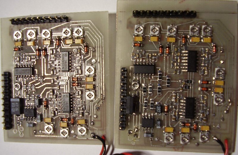

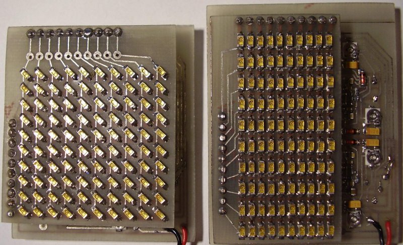

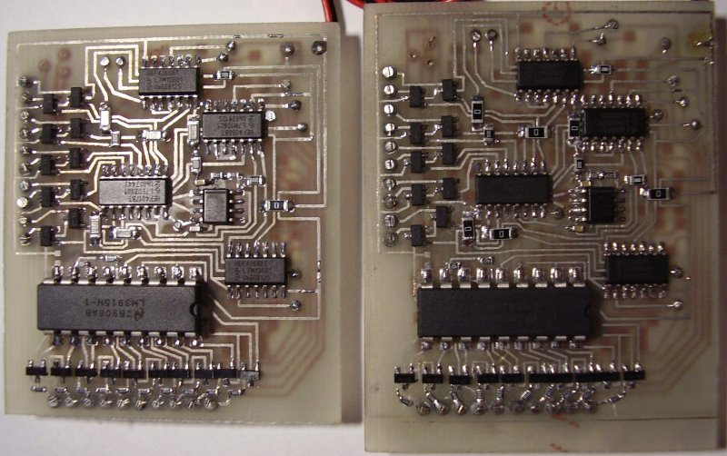

Végre mind a kettö elkészült, de beszéljenek a képek.
(#) bankimajki válasza interferi hozzászólására (») Jún 8, 2010 /
Ezeket amúgy bontott, vagy új cuccokból készítetted? Pofás lett amúgy. Gratulálok.
(#) interferi válasza bankimajki hozzászólására (») Jún 8, 2010 /
Új alkatrészekböl épültek.
(#) interferi válasza (Felhasználó 13571) hozzászólására (») Jún 8, 2010 /
Van hoszabb is csak mérete miatt nem akartam felrakni és nem tudom mivel lehetne mov bol mpeg be tömöriteni.
(#) klemo86 válasza interferi hozzászólására (») Jún 9, 2010 /
Na, ez már… :kalap: Látom, folyasztószer-mentesítetted is
(#) Ballage válasza interferi hozzászólására (») Jún 9, 2010 /
Nagyon jó! Gratula! Ezt a börzén vett zacskós SMD alkatrészcsomagból építetted?
(#) interferi válasza Ballage hozzászólására (») Jún 9, 2010 /
Abból csak a 0ohm os átkötök vannak.
Amit a boltban vettem smd 0603 más ellenállások azok közül némelyiken elég érdekes szám betű kombináció van érték helyett .
(#) szücsien válasza interferi hozzászólására (») Jún 9, 2010 /
A szám betű kombinációs jelölést általában 1% tűrésű ellenállásoknál használják. A csak szám jelölésűek 5% tűrésűek.Bővebben: Link
(#) zenetom válasza interferi hozzászólására (») Jún 9, 2010 /
Nem semmi!
Gratula!
(#) interferi válasza szücsien hozzászólására (») Jún 9, 2010 /
Mindet 1% kosban kértem ennek ellenére három jegyü jelölés van rajtuk az érdekes jelölésüek : 18C , 01C , 30B , 12B. (15K, 10K, 2K, 1,3K)
Az 1%-ost szokták úgy is jelölni, hogy a középső számot aláhuzzák.
Pl.:153 (15k 1%)
Köszönöm , egy kivételével mind olyan.

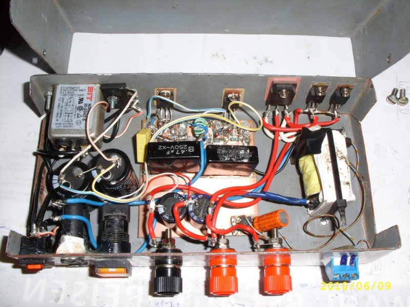

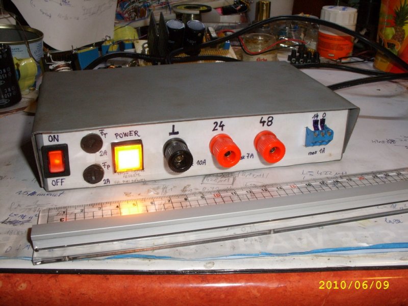

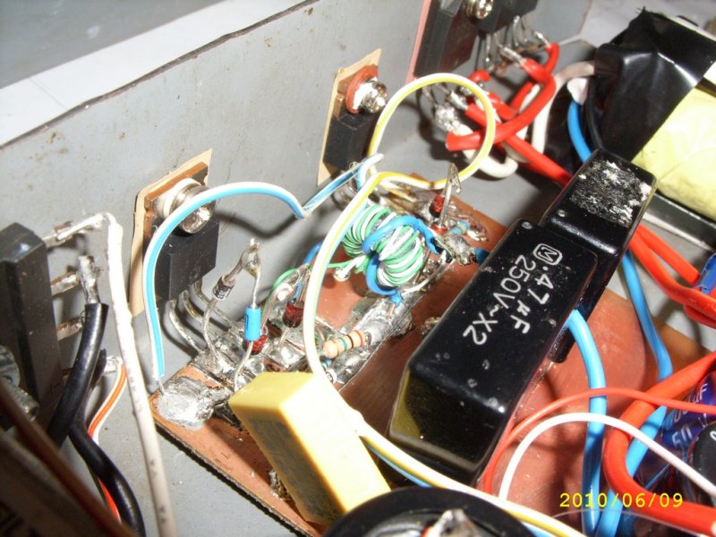

Most lettem készen a Skori tervein alapuló önrezgő tápegységgel. Végre valami, amiről tehetek fel fényképet is, bár nem dicsekvéseképpen töltöttem fel a fotókat, csak a kapcsolás működését és hasznavehetőségét szeretném bizonygatni.
Ez egy egyedi darab, egy kedves fórumtársnak, így se nyák, se túllihegett alkatrészelhelyezés nem volt fontos, csupán a teljesítmény.
Üresjárati feszültség: 25.2V, terhelve: 24.3V@4A, 22.8V@8A, ami szerintem olyan, mint ha szabályzott volna, bőven megfelel a célnak. A lágyindítás még a be-ki kapcsolót se veszi túlzottan igénybe, egy kis módosítással majdnem 1mp-cel a feszültség alá helyezés után indul be az oszcilláció.
f=93kHz@0A, 85kHz@2A, észlelhető disszipáció lényegében csak a kimeneti egyenirányítókon jelentkezik csekély mértékben. (A lefényképezett lemezház el tudja vezetni névleges terhelés mellett is a ház <40°C hőmérséklete mellett).
(#) bankimajki válasza deguss hozzászólására (») Jún 9, 2010 /
Ez nagyon jó, akkor egy ilyesmit szimmetrikusban megépítve, akár kiváltható a HF erősítők tápja.
(#) zolika60 válasza deguss hozzászólására (») Jún 10, 2010 /
A doboza nem dexionsalgó polc volt újkorában? Azt nem mondanám rá, hogy profi munka, de ha működik, jó lesz. Gratulálok hozzá.
