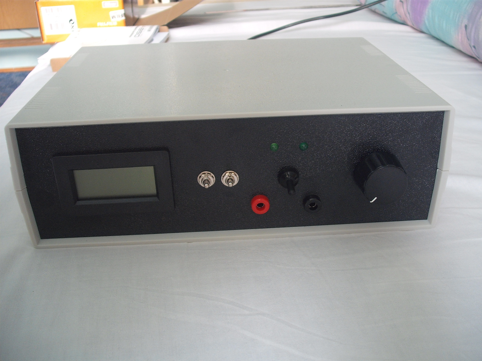

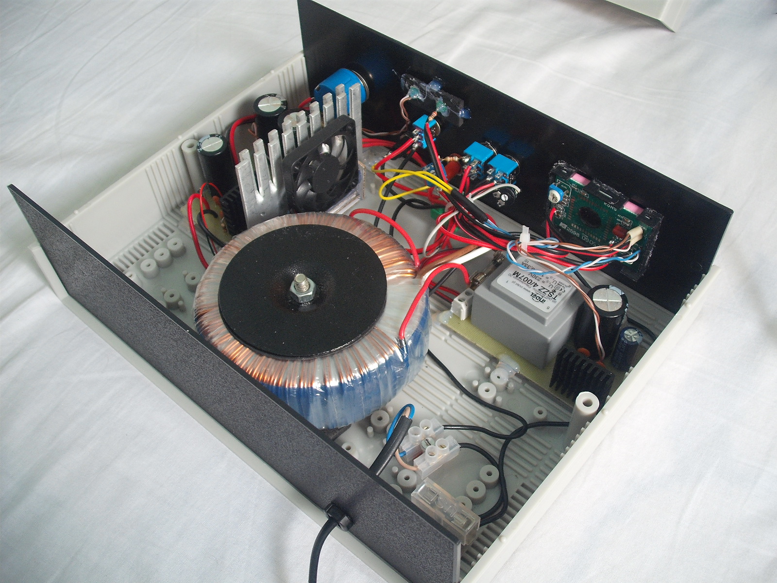

Ma lettem kész első labortápegységemmel aminek az alapja egy LM350-es IC. A voltmérő műszer és a trafó az amit nem én csináltam hanem vettem. Ittvan 4 kép de ha valaki kíváncsi a működésére annak itt egy videó működés közbeni állapotról.
(#) vicsys válasza Leadtek hozzászólására (») Jún 23, 2010 /
Gratulálok, szép munka! Annyit kérek, hogy a következő művedet ne rondítsd el a ragasztó takonnyal. Tudsz te szépen dolgozni és a mechanikai rögzítéseket precízen kivitelezni. :kalap:
(#) MolnarG válasza Leadtek hozzászólására (») Jún 23, 2010 /
Szép munka. A kis bordán lévő TO220-as alkatrészről mintha hiányozna egy csavar...
(#) zolika60 válasza Leadtek hozzászólására (») Jún 23, 2010 /
Szép munka, gratulálok. [OFF]Abban viszon egyetértek vicsys kollégával, hogy a csavar már fel van találva, tehát használjuk.
(#) Leadtek válasza MolnarG hozzászólására (») Jún 23, 2010 /
Valóban nincs csavar mivel az egy öntapadós hűtőborda.
zolika60,vicsys: Először a panel lett megcsinálva amit csavarok nélkül terveztem majd a dobozt vettem amibe csak így tudtam megoldani.
Holnap elkezdek csinálni egy hangszínszabályzót aminek a dobozába egy csepp ragasztót sem tervezek remélem sikerülni fog. Ha jól fog menni minden akkor még a héten kész lesz.
Várjuk az újabb műről készült képeket. Sok sikert hozzá.
(#) radocziandras válasza Leadtek hozzászólására (») Jún 23, 2010 /
A melegragasztó trutyi felesleges.Amúgy gratulálok, szép lett belül is nagyon. Sokat kellene gyakorolnom, hogy belül ilyen legyen a cuccosom.

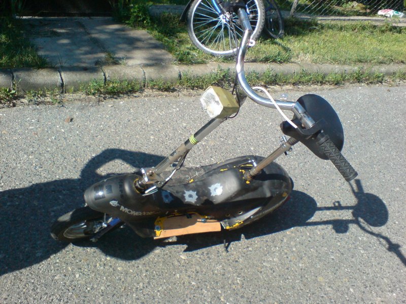

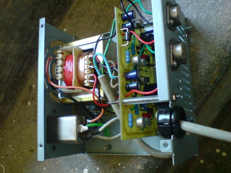

Ideje, hogy én is írjak ide.
Készítettem egy dupla töltőt sorosan kapcsolt akkukhoz, és egy "szemétből kihúzott" Erollert is megjavítottam. Utóbbi azért érdekes, mert nem volt az akkukban töltés, és mégis sikeresen tudtam regenerálni a régi ólomakkukat, másrészt "homemade" fékrendszer került rá (új villát hegesztettem, hogy bicikli fék kerülhessen rá)
(#) Rumcájsz válasza Leadtek hozzászólására (») Jún 24, 2010 /
Ötletes elrendezés és végre nem kiherélt PC táp a doboza !
vicsys -nek igaza van, ragasztó nélkül profibb a készülék!
Sok sikert a használatához!
