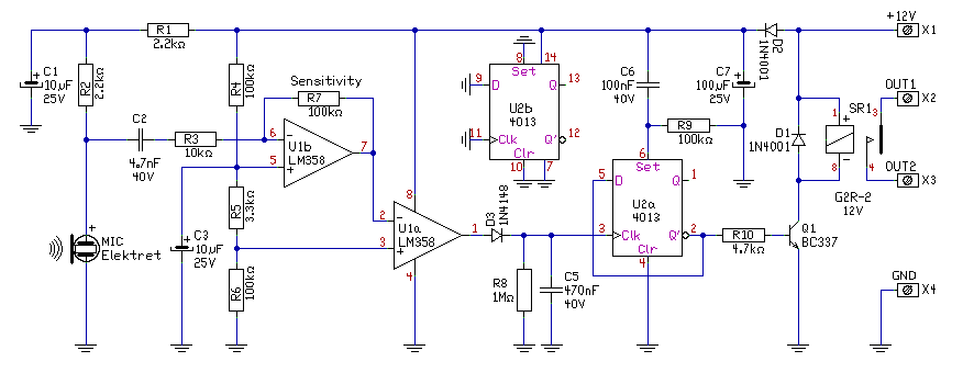

Hi Dani494!
Maga a kapcsolás biztos működőképes, bár én inkább műveleti erősítőt , meg egy visszacsatolt D bistabilt használnék (Q negát összekötve D bemenettel, a Clock meghajtva, esetleg egy smit triggeren keresztűl), optocsatoló nélkűl. Először próbáld ki, hogy az optocsatolóig működik-e a kapcsolás. T4 emittere lemegy -e földre? Kísérletezz! Sok sikert.
(#) Dani494 válasza macera2 hozzászólására (») Jún 26, 2010 /
Kösz a választ,de már szétszedtem a kapcsolást.Viszont a tippjeidet felhasználom a következő projektnél. 7474-es Ic a kiszemelt D tárolóval.
(#) macera2 válasza Dani494 hozzászólására (») Jún 26, 2010 /
Van olyan müv. erősítő ami 3-4 volttal is működik, és a bemenetén PNP tranyók vannak. Így a bemenet a földre is köthető. Az adatlaphoz csatolt aplikációkba pedig van megoldás a műv. erősítős egyenirányitásra is. Ilyenkor a 600 mV-os dióda könyök le van osztva a nyílthurku erősítéssel. Sajnos típust nem tudok, de nem egy unikum. D bistabilnak meg gondolom CMOS-t fogsz használni. Tápfeszültség tűrésre nem érzékeny (3-15 V), fogyasztás közel 0. Helykihasználás is jobb. Két ellenállás majdnem annyi helyet foglal el mint egy 14 lábu dual in line tok.Sok sikert.

(#) Dani494 válasza proli007 hozzászólására (») Jún 28, 2010 /
Nagyon szépen köszönöm.Próbapanelon összeraktam ezt a kapcsolást,kiválóan működik,érzékenység a mic.és a + ág közé kapcsolt 1k5 változtatásával lehet.Kipróbálom a tiedet is.

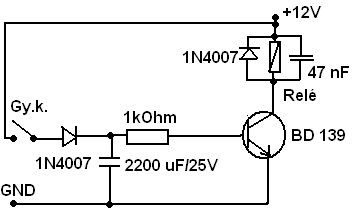

Sziasztok ! SOS-ban kellene valami egyszerű késletető kapcsolás (1 tranyó +kondi+1-2 ellenállás) , szóval a legminimálisabb cuccal, semmi pontos időzítés,stb.
A feladata az lenne , amikor indítózok a motoron, akkor az autós relé (30A, tekercs ellenállás 80-100 Ohm körüli )meghúz, lekapcsolja a világítást és ahogy elengedem az indító gombot 1-2 mp múlva elejt a relé. Az indító gombbal negatívot kapcsolok. Van állandó +.
Köszi a segítséget előre is.
(#) CIROKL válasza klimás56 hozzászólására (») Júl 3, 2010 /
Parancsolj : Bővebben: Link
(#) klimás56 válasza CIROKL hozzászólására (») Júl 3, 2010 /
Hálás köszönet , naggyá tettél

(#) proli007 válasza CIROKL hozzászólására (») Júl 3, 2010 /
"Az indító gombbal negatívot kapcsolok. "
Kicsit meg kell fordítani az egészet..
üdv! proli007

Na szóval , összerektam , de akad egy kis gond! Lehet , nem elég világosan fogalmaztam. Az indítást mindenképpen negatívval kellene megoldani, mert így csak az önindítót kapcsoló relére kell rálépnem . Bemásoltam az elképzelésemet.

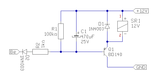

Túl vagyok némi idegeskedésen, összeraktam az áramkört. Az a gondom, 10V alatt nem működik.Először egyáltalán nem akart elindulni , 10V-s tápról próbálkoztam , majd áttettem a jó öreg szabályozhatóra és 12V-nál elindult.Valamit rosszul csináltam?
A relét teszteltem , kb. 6,5 V-ig meghúzva marad ha csökken a fesz., és már 8 V-nál behúz .
Úgy látom nem úszom meg az 555-s kapcsolást....

(#) proli007 válasza klimás56 hozzászólására (») Júl 5, 2010 /
Nem véletlen.. Sajnos, a relének elég nagy az áramigénye, a tranyó bétája, meg nem végtelen. Egy emitter követő fokozat, kimeneti feszültsége, alapból kisebb a bázis-emitter nyitófeszültségével. Itt már elvész 600..700mV. Ha a relé árama 100mA és a béta 100, akkor 1mA bázisáram igény van. Ez az 1kohm-on, újabb 1V- feszültségesését okoz. Ezen felül, ott van a bemeneti dióda ami újabb kb. 700mV feszültségesést okoz. Ez összesen 2,3..2,4V. (És a tranyó kollektor-emitter szaturációs feszültségét még nem is számoltuk bele) Ha a relé 8V-on húz meg, akkor a minimális működtető feszültség, 10,3..10,4V.
Darlington tranyóval, az áramerősítés növekedése miatt javulna a helyzet, viszont annak kollektor-emitter maradéka, eleve 600mV-al több lenne.
De 555 után is kell egy tranyó, közös emitteres kapcsolásban, mert annak kimenetének is van maradék feszültsége, főleg ha a kimeneti szintje tápfeszt közelíti meg.
üdv! proli007

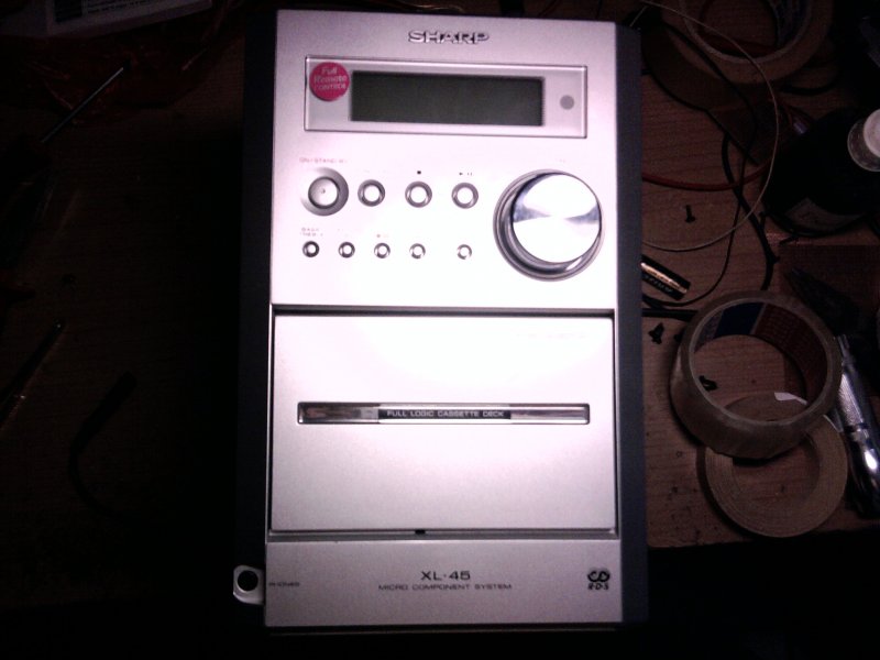

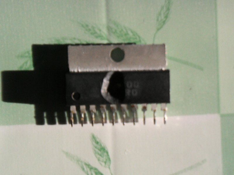

(#) dizi hozzászólása Júl 10, 2010 /
Hi urak, én ennek a SHARP XL-45 MINI HI-FI rajzát keresem vagy elég lenne a végfok ic típusa is mert olyan szinten elsült,hogy nem lehet beazonosítani.
Segítséget előre is köszönöm.
(#) proli007 válasza klimás56 hozzászólására (») Júl 10, 2010 /
És esetleg egy ilyen végtelenül egyszerű kapcsolás?
üdv! proli007
