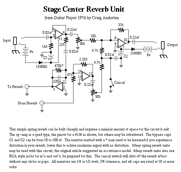

Zengetőhöz ( reverb) keresek valami tuti kis kapcsolást, ami nem csöves és nem rugós! ha esetleg lenne valakinek valami hasonló azt szeretettel fogadnám! Előre is köszönöm a segítséget!
(#) Bassmester válasza Medve0 hozzászólására (») Júl 5, 2010 /
Tessék, ez egy Boss. Nem csöves, nem rugós de nem is korszerű. Az újak 24 bites DSP-s cuccok, de olyannak nem érdemes házilag nekiállni. Inkább nézzél valami használt gyári motyót.

(#) Medve0 válasza Bassmester hozzászólására (») Júl 6, 2010 /
Köszönöm, bár igazából nekem elég lenne valami satnyább csak itthonra egy kis mikrofon előfok mögé tenném! valami ilyesmi (Bővebben: Link) csak ezek az ícék már nemigazán kaphatóak, szóval elég lenne valami egyszerűbb is!

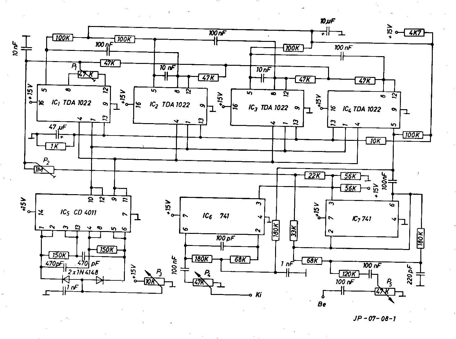

(#) darknbass válasza Medve0 hozzászólására (») Júl 6, 2010 /
http://www.tonepad.com/project.asp?id=68
Nem sokkal egyszerűbb, de legalább nem kell nyákrajzzal szórakozni.
Csatoltam egy rajzot is, amit a gépemen találtam.
Megpróbáltam a tremolót nagyobb ellenállással. Nem sok minden változott, nőtt a hangerő, de nem észleltem "mélyebb" szaggatást. A Kondikat még nem cseréltem ki, de szerintem nem is kapcsolózok, csak simán lecserélem az 1-eseket 0,47-esre. Lassabb tremolóra nincs igényem.
(#) Bassmester válasza darknbass hozzászólására (») Júl 6, 2010 /
A tonepados cucchoz FV-1 -es DSP kéne... hol kapni ilyet?
Valamivel fel is kell rá programozni a kívánt efekt szoftverét. Biztosan van hozzá jóféle fejlesztő környezet, persze aranyárban, a profi gyártók számára.
A csatolt gif rajz, pedig valami rugós zengetőpad meghajtó/fogadó egysége lehet.

TDA 1022 -est innét tudnál rendelni, de a hangjától szerintem nem esnél hanyatt Ha otthonra kell, akkor miért nem játszol szoftveres multiefektekkel? (pl: Guitar Rig)
(#) Medve0 válasza darknbass hozzászólására (») Júl 6, 2010 /
Köszönöm a segítségeket! ez az eepromos cucc jól néz ki, és ha jól látom nem kell programozni sem ( Bővebben: Link )csak hát honnan lehetne ilyen spéci cuccot beszerezni? meg szerintem nem lehet olcsó sem:S de mindenesetre jó! a 1022 icék meg elég drágák ahogy elnézem, meglátom minek az építésébe kezdek majd bele

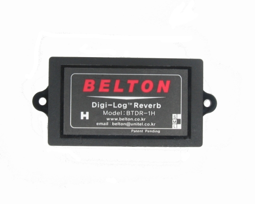

(#) Medve0 válasza jampi hozzászólására (») Júl 6, 2010 /
Ez sem rossz, köszönöm bár én a házi barkács híve vagyok köszönöm azért mindenkitől a segítséget, ha közben akadna még valami, belekukkantgatnék azokba is.

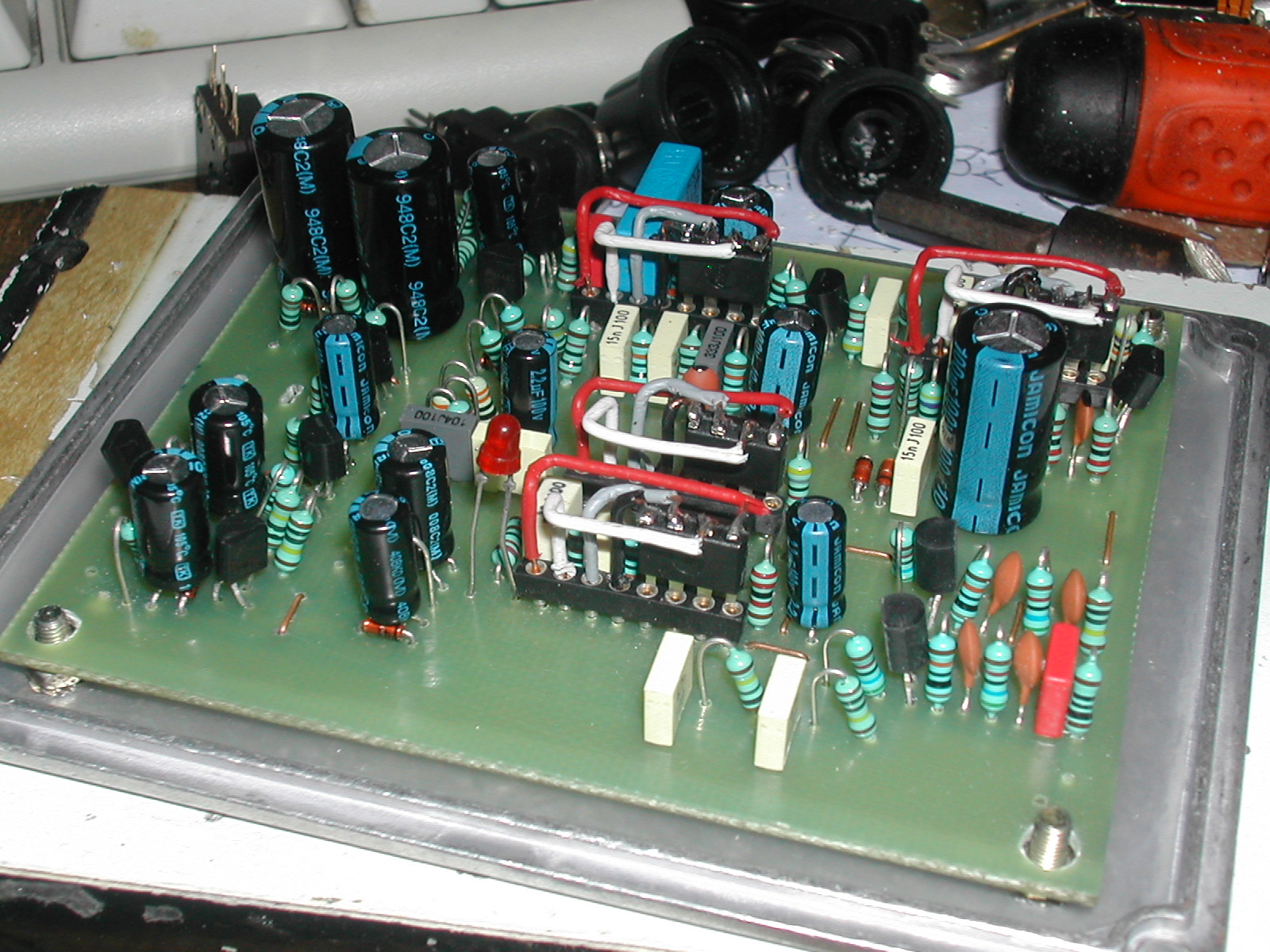

Sziasztok! adódott egy kis problémám és szeretném a segítségeteket kérni: csináltam egy MT-2 -t és valamiért nem szól amikor bekapcsolom , tehát tisztán nem szól a lábkapcsoló működik mert torzra át tudom kapcsolni de tiszta nem jön ki belőle valamiért . Csatolok egy hangot, ilyent csinál mikor bekapcsolom , egy pillanatra szól aztán lehalkul teljesen .

(#) ZSozsóó válasza bodnar00 hozzászólására (») Júl 16, 2010 /
jfetek lábkiosztását ellenőrizd szerintem először! Adatlap <-> nyák.
Zsolti
(#) ZSozsóó válasza ZSozsóó hozzászólására (») Júl 16, 2010 /
Ha jól emlékszem a bemeneti és a kimeneti buffert köti össze a jfet kapcsoló, tehát ,ha a torz átmegy,akkor a bufferek jók, innen kezdve csak a jfet kapcsoló marad. Ezért gyanakodnék első körben erre. Én is építettem sok sok évvel ezelőtt az eredeti panel másolattal, sokat szívtam vele, mire bevittem szoftverbe, de úgy emlékszem, a jfetek lábait hajlítgatnom kellett, mert amim volt, az nem passzolt bele sehogy. Nézdd meg, hátha. Ha nem, akkor érdemes még megnézni a fethez kapcsolódó alkatrészeket stb...

Szia! A FET-ek jól vannak benne az tuti mert működött csak aztán dobozba rakás után voltak problémák, most megpiszkálgattam jó volt egy darabig aztán most megint nem jó. Q003 D -jén még megvan a jel de a sourcén már nem jön ki. (kép) .
(#) ZSozsóó válasza bodnar00 hozzászólására (») Júl 17, 2010 /
Magát a flip flop-ot mérted? Kapcsolásra a tranyók kollektorán van-e változás? mert lehet az bizonytalankodik! Meg ,ha jól emlékszem nekem is volt ilyesmi, betettem a ledet és egyből stabilabb lett a dolog, nálad van led?
(#) bodnar00 válasza ZSozsóó hozzászólására (») Júl 17, 2010 /
Szia! Van led.Ha megfogom a C2 tetejét (elektrolit) akkor működik teljesen jó minden de ha elengedem, pár másodperc után elhalkul aztán nincs hang. flip-flop az jól működik. Érdekes mos közbe bekapcsoltam aztán most meg jó, itt valami nagyon megvan benne hülyülve. Gondol egyet aztán nem jó.

Rakok fel pár képet róla. Most azóta nem csinált hibákat remélem így marad.
