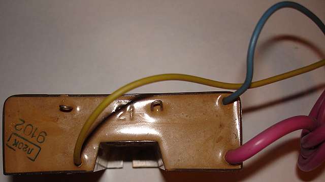

(#) Imi65 válasza B.I hozzászólására (») Aug 23, 2010 /
Kevés az a fajta sokszorozó, ahol ehhez hozzá lehetne férni, roncsolás nélkül. Ilyen pl. a többször emlegetett Junoszty TV, amiben - ha jól emlékszem - 2,2nF, 6,3kV-osak voltak.
(#) B.I válasza Imi65 hozzászólására (») Aug 23, 2010 /
Köszönöm. Ma kibányásztam belőle épségben a két kondit, de az egyiken 3, a másikon pedig 4 kivezetés van. Ez azt jelenti, hogy több kondi van egybeépítve és egyenként 2,2nF-osak?
(#) kadarist válasza B.I hozzászólására (») Aug 23, 2010 /
Ez egy szétpattintható műanyagházas sokszorozó. Ha szét van szedve, akkor látszanak a szelén egyenirányítók, meg a kondenzátorok. Nincs 3 meg 4 kivezetéses kondenzátor benne.
(#) bodnar00 válasza B.I hozzászólására (») Aug 23, 2010 /
Ilyet szedtél ki?Ez nem nagyfesz kondi.
fesz sokszorozó ebbe vannak bele építve azok a kondik amikre te gondolsz. Aztán lehet hogy én értem félre amit írsz.
(#) B.I válasza bodnar00 hozzászólására (») Aug 23, 2010 /
Nem olyat szedtem szét, hanem egy műgyantába beöntöttet. Az alábbi képen látható, hogy milyet.
Én még nem szedtem szét ilyet , de Itt találsz rajzokat hátha segít valamit.

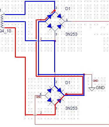

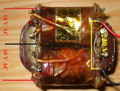

Van egy hiperszil trafóm, aminek a szekundere 2x10V-os. Szimmetrikus tápként szeretném használni úgy, hogy 1-1 graetz hidat használnék a "+"-hoz, illetve "-"-hoz is. Ebben az esetben a csatolt képen szereplő "0 közösítést" el kell vágnom, és csak az egyenirányítás után kell megint közösítenem? Vagy ÍGYBővebben: Link kell bekötnöm? Előre is köszöntem!
(#) nagy_david1 válasza (Felhasználó 13571) hozzászólására (») Aug 24, 2010 /
Én is hallottam olyanról, hogy mindkét tekercsre tevődött graetz híd csak azt nem tudom, hogy fölösleges-e vagy sem. Vagyis úgy volt alkalmazva, hogy egy-egy híd a középleágazás és tekercs szélei között, majd ezek párhuzamosítva. Működőképesnek működőképes csak azt nem tudom így a peridódusok jobban ki vannak-e használva vagy csak alkatrésztemető a kapcsolás.
Esetleg neked, tapasztaltnak valami ötlete nem lenne erre még? Köszönöm.
