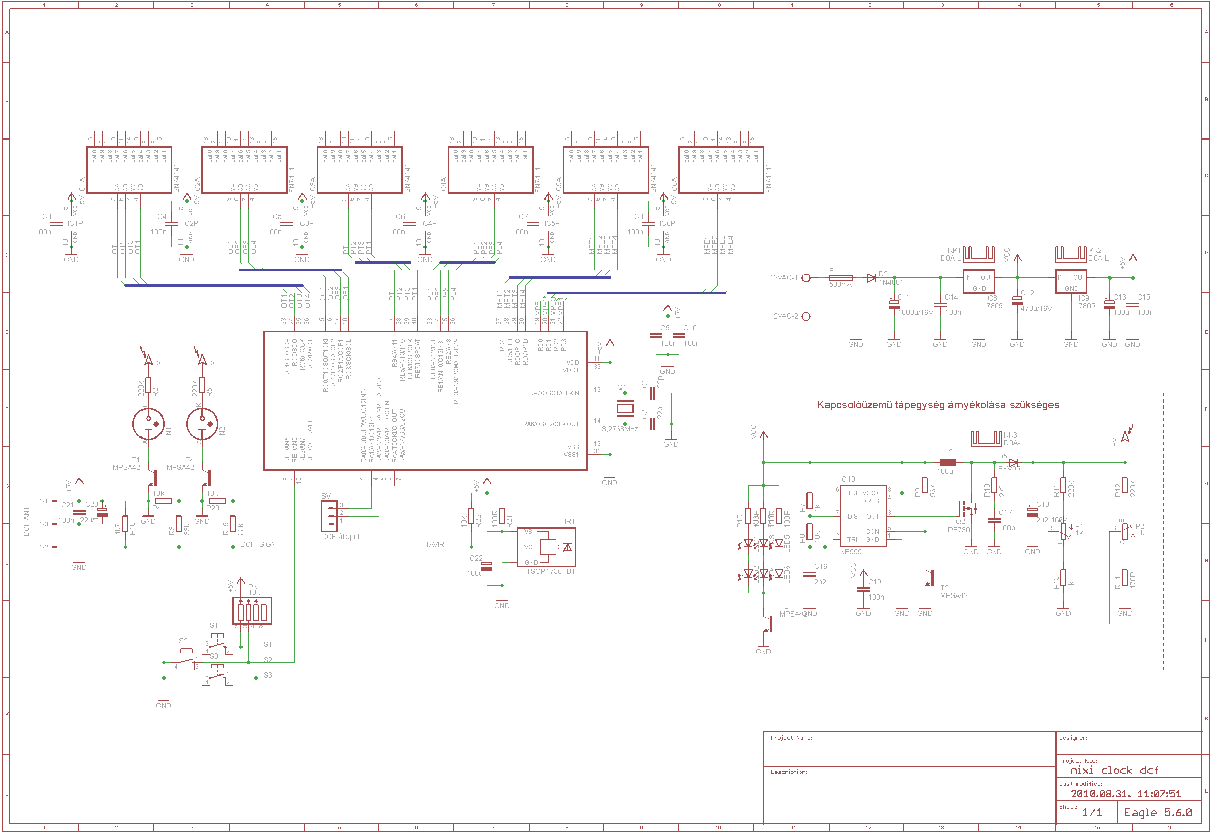

(#) Hp41C válasza MolnarG hozzászólására (») Aug 30, 2010 /
Párhuzamosan hajtott 6 csöves nixie óra:
Ha Valakinak van kedve, tervezzen egy panelt az alábbiak szerint:
- Kontroller : 16F74, 16F77, 16F747, 16F777, 16F874(A), 16F877(A), 16F884, 16F887, 16F914, 16F917 - 40 lábú tok, mindkét földjét - tápját be kell kötni, közvetlenül mellé 100nF kerámia kondenzátorok kellenek.
- Bemenet: RA0 - DCF77 vevő jele ugyan úgy mint az eredetiben,
RA4 - nyomógomb 10k felhúzás - ha nyomva tartjuk a dátum jelenik meg az idő helyett,
RE 2..0 - Nem használt bemenet - 10k felhúzás a leendő nyomógomboknak...
- Kimenetek:
RA3..1 - DCF állapot kimenetek,
RD 3..0 - 1 másodperc D, C, B, A bcd kódja,
RD 7..4 - 10 másodperc D, C, B, A bcd kódja,
RB 3..0 - 1 perc D, C, B, A bcd kódja,
RB 7..4 - 10 perc D, C, B, A bcd kódja,
RC 3..0 - 1 óra D, C, B, A bcd kódja,
RC 7..4 - 10 óra D, C, B, A bcd kódja.
A kapcsolásból ekkor elmaradnak a MPSA tranzisztorok, csak a glim-é marad. Az anód ellenállások közvetlenül mennek a nagyfeszültségre, értékük 62K - 1 W - 3 raszter. A nyomtatásnál nagyobb helyet hagyni nekik. Az alap panel kiegészül még öt (összesen 6 db lesz rajta) 74141 -gyel. Még nem dolgoztam át az időzítést, az órajel marad a 3.2768 MHz.
Itt a programja, szimulátorban fut, a kiválasztott kontrollere le kell fordítani - ennyifélét csak összekevernék...

(#) MolnarG válasza Hp41C hozzászólására (») Aug 30, 2010 /
Gyorsan összekalapáltam egy rajzot, még hiányos de a nagyja rajta van. Helyes így? Az elválasztó glimmeket mi villogtatja? A DCF állapotkimenet mit takar?
(#) Hp41C válasza MolnarG hozzászólására (») Aug 31, 2010 /
Rajz:
Pont ilyenre gondoltam, de rá kellene írni a dekóder kimenetére a helyiértéket is. Ha a panel tervezésekor a dekóderek kivezetéseinél nagy gubanc keletkezne, a digitek - portok összerendelését meg lehet változtatni. A 6 db 74141 fogyasztása már 150mA... A DCF csatlakozóra ki kellene vinni (szűrve) a +5V-os tápot, a földet. A DCF bemeneti jelet egy ellenállással az 5V-os tápra kell húzni. A fényerő állításnak is találtam olyan módját, ahol az anódfeszültség állandó. Ekkor a fotoellenálláson és soros és/vagy párhuzamos ellenállásokon keresztül töltenek egy elektrolit kondenzátort. A közös pont egy ellenálláson keresztül meg a pic egy lábára pl. RA5-re.
Beállítás:
A nyomógombok önmagukban kevesek a beállításhoz. Valamilyen módon jelezni kellene, hogy mit állítunk. A 74141 -gyel csak legfeljebb villogtatni lehet a digiteket (Ha a BCD kód bemeneteken nem 0-9 között kombináció van, egyik kimenete sem aktív, nem jelenik meg semmi.) Az idő beállítására ez megfelel. Ha a dátum gombot nyomva tartjuk, akkor a dátumot is lehetne így állítani. A másik lehetőség az egy vagy a két elválasztó szimbólum felhasználása. Ha így döntünk, egy vagy két pic kimenet vezérelhetné őket MPSA42 tranzisztorokon keresztül mondjuk a RA2 vagy RA2 és RA3 kimenet. Felmerült bennem az infra távirányítás gondolata is: Phillips RC5 protokoll, TSOPxx36 vevő (táp kivezetése 100 ohm -mal megy az 5V-ra és 100µF kondenzátorral a földre. A kimenete egy pic bemenet 10k felhúzással).
DCF77 kimenetek:
Ezek a kimenetek a program élesztésénél játszottak nagy szerepet (benne vannak az eredeti programban is - csak a 6 csöves multiplexáltból vettem ki lábhiány miatt). Van köztük szűrt DCF77 jel, dekódolt adatbit, stb. Sajnos kijelzésre nem igazán alkalmasak. Egy pic láb még maradt és a dcf jel is felhasználható (MPSA42 tranzisztorral) egy-egy glim vagy tizedes pont vezérlésére...

(#) MolnarG válasza Hp41C hozzászólására (») Aug 31, 2010 /
Rajz az újabb módosítások szerint: RC5, glimm, 3 gomb
A fényerő érzékelése nagyjából tiszta, csak azt nem értem, hogy mivel tudsz hatni a csövek és az alávilágítás fényerejére ha nem az anódfesszel?
Amikor éppen nincs DCF szinkron akkor a glimmek 1 Hz-el villognak, vagy nem csinálnak semmit, vagy mi történik? Én igazából olyat szeretnék, hogy a glimmek 1 Hz-el villogjanak.
Maradt még két PIC láb.

(#) sooty válasza MolnarG hozzászólására (») Aug 31, 2010 /
„hogy mivel tudsz hatni a csövek és az alávilágítás fényerejére ha nem az anódfesszel?
Gondolom itt is lehet kitöltési tényezővel variálni, pwm vezérléssel az anódokat kell megszaggatni de akkor oda kell valamilyen nagyob teljesítményű és feszültségű kapcsoló elem, hiszen ebben az órában nincs az anódoknál külön multiplex vezérlés.
