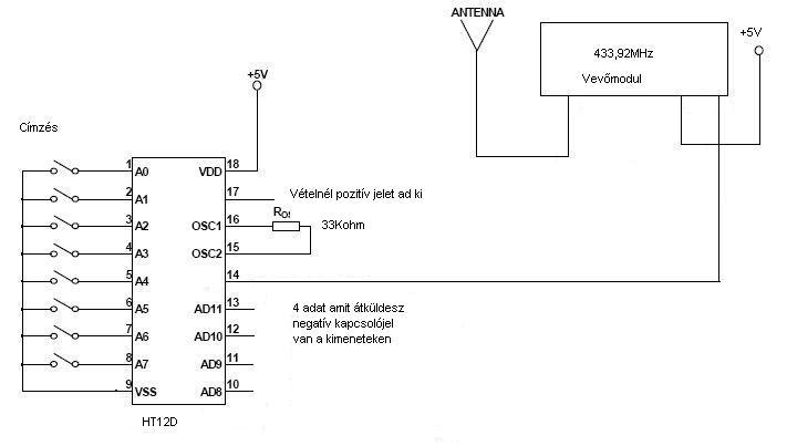

1. rész http://www.hobbielektronika.hu/kapcsolasok/434mhz_wireless.html 2. rész http://www.hobbielektronika.hu/kapcsolasok/434mhz_wireless2.html Nem is kellett volna olyan messzire menned.
Itt egy elég egyszerű kapcsolási rajz a távirányitóra, címezhető hogy másik adó-vevővel ne akadjon össze. Igaz erre 4 gomb van rajzolva, de ha neke 1 kell akkor a többit nem használod.

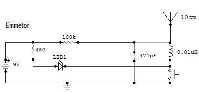

ez a téma engem is érdekel,nekem egy kerti locsolószivattyút kellene ilyen módon kapcsolni ki-be relével kb 30m távolságból asszem a conrad-os cuccot megnézem majd.....egy kapcsolást találtam nem tom használható-e,azért felrakom
Az adója valami hihetetlenül egyszerű. Ezt tetszik.
A vevőjében viszont nem szinpi a 20V-os táplálás és zavar néhány alkatrész amit nem tudok micsoda. Esetleg valami leírásod nincs róla? Mekkora frekin megy, meddig működik, stb... Mondjuk a későbbiekben nekem az egy kapcsolás igen karcsú lesz, csak kezdés képpen ezt dobtam fel.

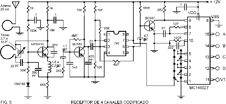

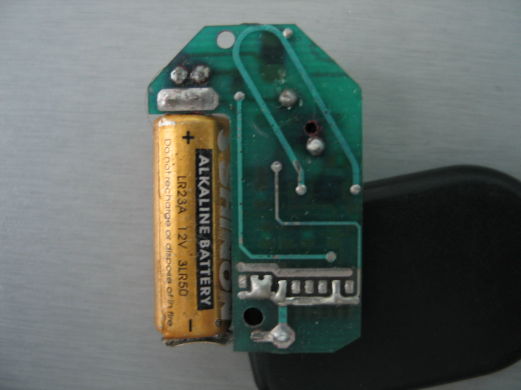

pár hete foglalkozom hasonló gonddal. Van az autóm központi zárjához egy rádiós távirányítóm, nagyon szépen dolgozik, minimális alkatrész-igénnyel, egy kis 12V-os elemről (lsd. tavirxxx képek). Leesett, beázott, rá is léptem, aztán összeforrasztgattam, ledet meg egy 100nF-os smd kondit cseréltem. Most üzemel, de meg akarom építeni a másolatát arra az esetre, ha beadná a kulcsot. Viszont akkor már két gombbal, hogy egyből jó legyen a garázsajtómhoz is... A vezérlő IC egy MC145026, rém egyszerű a működése, van adatlap stb (Motorola, múlt héten vettem a RET-től 800 Ft-ért). Az RF rész már húzósabb, az smd-k közül alig tudtam valamit beazonosítani, nincsenek értékek, nincs oszcilloszkópom, így ismeretlen maradt a frekvencia is. Az egyetlen (majdnem) biztos dolog az, hogy a chip órajele 1,71 kHz körül van (adatlapból, és az oszcillátor-vonalaira tett ellenállásokból következtetve). Azért írom mindezt, mert miközben próbálom megfejteni, milyen frekvencián és hogyan működik az RF-oldal, találtam egy spanyol weblapot (ha gondoljátok, felteszem tömörítve), amin volt két érdekes kép, a fenti chip és testvére, az MC145027 vevő (RET, 500 Ft) köré építve. Szerintem kiindulásnak jó lehet, illetve, ha valaki egy az egyben megépíti, akár megoldás is lehet a problémára. kobold
Betömörítettem, közzéteszem. A spanyol nem nagyon megy, de a lényeget ki lehet belőle hámozni, ha valamilyen nyelvet (célszerűen angolt) nyúz az ember...
Azt sajnos nem tudom megmondani, honnan van, mert nem "hagyományosan", másként mentve tudtam a gépemre menteni, hanem külön a forrást, külön a képeket, majd script-ek és linkek törlése, és maradt a látható rész. Valami volt az eredeti oldalon, ami megakadályozta a közvetlen mentést, végül is mindegy, megvan így is.
300MHz van írva a szövegben, de gyanítom, hogy inkább 315MHz lesz. Odamész a TV-dhez, kihúzod az antennát, odanyomod közel a távirnyát és a TV-n beállítod a 300, a 315, a 433 MHz-et ...(ha nem jó, akkor végignézed a köztük levő sávot aprólékosan). Ha ott ad, akkor amikor nyomod fekete/fehér csíkok fognak rohangászni.
Ez az IC hasonlónak tűnik a 2262/2272 vagy HT12D-12E párosokhoz, csak ez 5 lábon állítja a kódot, viszont ez is 4 csatornás. Üdv Inhouse
Ez a 300MHz eddig nem tűnt fel, mindjárt átnyálazom még egyszer... A szöveget csak átfutottam
A TV-s vételt este kipróbálom. Már ha az asszony lemond kedvenc, épp ma folytatódó sorozatáról Kis igazítás: 5 vonalon cím, négyen kód van az MC145026-nál. Így 16 önálló csatorna is lehet, ha mondjuk a címvonalakat hardveresen rögzítjük. A vevőnél ugyanennek a címnek kell fennállnia, és ha így van, két sikeres vétel után kiírja a négy adatbitet a kimenetein, egy további kimenete pedig (VT) magas szintet vesz fel, a következő fogadás kezdetéig.
Nem akarok kötekedni, de a gifeken és a pdf-ben is 4 lábon megy az adat és 5 lábon állítja a kódot.
1-5-ig fixen vagy szabad, vagy test, vagy VDD, természetesen ugyanez a decodernél is 6-9 mehet az adat, a gifeken nyomógombok (ami neked is kell), a pdfben (17. oldal): "binary data"... és a szövegben is írja. Szerintem. Üdv Inhouse

Akárhogy fogalmazunk, a lényeg ugyanaz. 2, azonosan rögzített című (kódú) egység (adó és vevő) között átvihető az adó 4, tetszőleges állapotban lévő bemenete, amit aztán a vevő utáni áramkör úgy értelmez, ahogy akar. Jobb esetben meg ahogy az építője akarja A fogósabb rész inkább a frekik összelövése, egyáltalán az adó kisméretű, de üzembiztos megépítése. Oszcilloszkóp híján kísérletezek egyet... ... és tovább böngészem azt a majdnem 500 oldalt, amit eddig a nyákon kialakított hurokantennákról találtam.

Az én tévém is kiírja, úgyhogy valamit majd kísérletezek. Gyorsan csináltam egy számítást a spanyol oldal rajza szerint, 2,2 uH induktivitással, 300 MHz-re, és 12,79 pF jött ki a kondenzátor értékére, ami a rajzon lévő 10 pF-nél csak picivel nagyobb. Mivel a másik, 3,3 pF-os kondi meg a tranzisztor kapacitásai is beleszólnak a működésbe, a nyákon lévő hurokról nem is beszélve, reális lehet a 300 Mhz, ezzel fogom kezdeni. Elkezdtem megépíteni egy másik adót is, két nyomógombbal. Az RF-részt a mostani adómról "tükrözöm", tolómérő és Eagle útján, nagy baj nem lehet belőle. Összeszedtem minden elérhető panelomat, és bújom az SMD Code Book-ot, hátha találok egy olyan tranyót, ami bírja mondjuk 500 MHz-ig, smd, és nekem is megvan... A városban egyetlen elektronikai bolt van, de úgy néztek rám, mint a hülyére, mikor megmondtam, mit szeretnék. Máshová meg nem jutok el mostanában.

Csatolva itt a jelenlegi adóm rf-es részének kapcsolása. Értékek sajnos nem nagyon vannak, hiába forrasztottam ki az összes smd-vackot, nem nagyon tudtam a kondikat megmérni (multiméter legkisebb méréshatára 2000 pF, a pár pF-os darabokra meg se rezzent). Viszont a C3 jelű kondit sikerült a megtalálhatatlanságba szenderítenem, valahová leesett az asztalról. Kivettem egy régi rádióból egy 5 pF-os, és egyáltalán nem smd kondit, visszavágtam a lábait, beforrasztottam, és láss csodát, az adó hangolás nélkül is működik, bár mintha egy kicsit közelebb kéne állni a kocsihoz, mint korábban. Megjegyzem, a multiméter ezt a kondit is nullának mérte, de az ő szemszögéből valahol igaza is van. C1 és C2 színre, méretre stimmel a hajdani C3-mal, és bár ez nem sokat jelent smd-knél, az utóbbi időben szétbontott panelokon azonos értékekhez azonos megjelenés is tartozott, így az új adó nyákjára (ami már ki is van maratva) valószínűleg ebból a pár pF-os tartományból forrasztok be valamit, aztán majd kiderül. Ja, az induktivitás ferritmagos (vagy olyasmi, mágnesezhető), ellenállása 0,5 Ohm, ha hihetek a multinak... épp egy primitív ind. mérőt készülök építeni, külön az ő kedvéért. A rajzon a vastag vonal a hurokantenna; számolgattam, számolgattam, feladtam, az új nyákon jórészt hasra készült... Ha valaki a rajzot látva lehülyézne, mert pofonegyszerű a kondik kiválasztása, ne tegye, mert eddig ilyet még nem számoltam, de nem is tanultuk anno.
