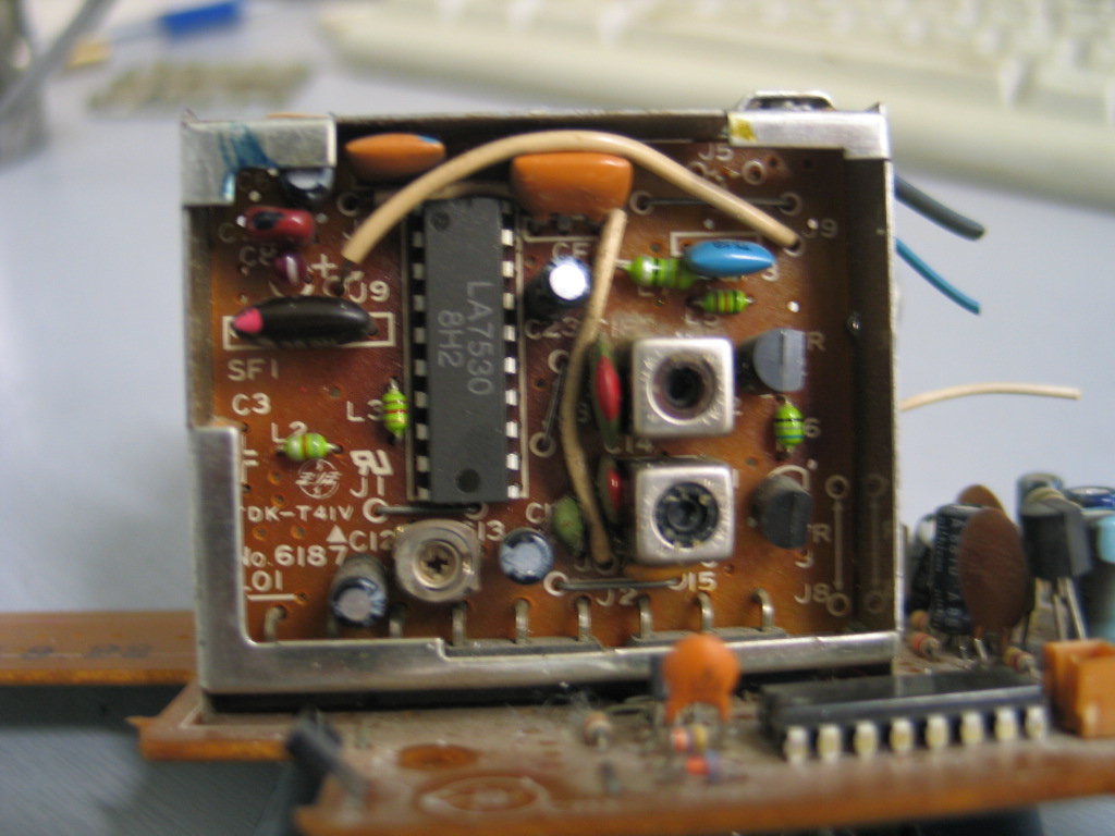

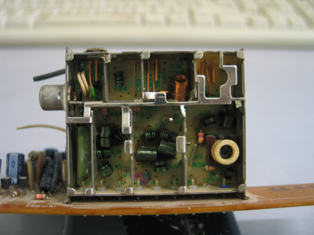

Csináltam pár képet a "maradékokról", sajnos nekem nem sokat mond, remélem, csak egyelőre.
Az I2C nem volna gond, írtam már PC-re meg PIC-re is ilyet, EEPROM-hoz, valószínűleg ezt is össze tudnám hozni. Eddig csak egy adatlapot találtam hozzá, három oldal japánul, a protokoll aligha van benne, csak az elektromos paraméterek, meg három kis rajz. A címet talán ki tudnám nyerni belőle, ha meg tudnám szólítani, mert legfeljebb elsőnek olyan progit írok, ami a teljes címtartományon végigszalad, és ha jön válasz, megvan a chip.

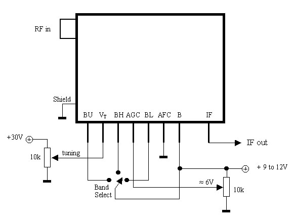

Hát, alighanem belenyúltam a házilag legmacerásabban kivitelezhető dolgok egyikébe ezzel a spectrum analyzer irányvonallal... Ha valaki végigolvassa az alábbiakat, segíthetne, mit és honnan lehet még megtanulni a működés megértéséhez.
Szóval, elkészült valami, talán az eleje. A korábban említett tunerhez csináltam tápot 12 és 30 voltra, meg egy próbanyákra feltettem az alábbi rajzon látható potikat, kapcsolót. Helipoti szerencsére volt, így azok vannak benne.
Még nem kapcsoltam be, de remélem, nem füstölöm el... ja, és korábban elírtam, BI helyett BL van.
Ha jól értelmeztem azt, amit eddig összeolvastam, meg a meglévő tuneremben látok, akkor a BL, BH, Bu lábakkal választható ki rendre a tuner kis-, közép-, illetve magas frekvenciás sávja, a Vt lábon lévő feszültséggel ezen a sávon belül állítható a frekvencia, az AGC erősítést állít be (bejövő, vagy kimenő oldalit?), az AFC-n pedig finomhangolást lehetne még csinálni. Az MB pedig a +12V, gondolom.
IF kimeneten 38.9 MHz jön, és a régi nyákján itt háromfelé ágazott szét.
Ha abból indulok ki, hogy 300 ... 450 MHz között szeretném keresni az eredeti távirányítóm jelét, akkor ez talán a középső sáv, tehát BH megy a tápra. És innentől jön a bökkenő, legalábbis nekem: hogyan tudok egy adott középfrekvenciára állni (vagyis hogyan függ f a Vt-n lévő feszültségtől), mekkora lesz a sávszélesség és tudom-e állítani, valamint mit kell csinálni a kapott IF jellel, jó-e hozzá a szintén meglévő mixer áramkör?

Épp akartam ajánlani azt az oldalt!
A sávkapcsoló bemeneteket jól értelmezed, az AGC az előerősítők erősítéseit állítja. f-Vt görbe eléggé esetleges, van némi tűrése a függvénynek, nem mondhatjuk, hogy 10,537V-nál a vett freki 315,625Mhz. A frekvenciahiteles megoldás a PC (PIC)-PLL es módszer, vagy az olyan tuner amely tartalmaz, egy előosztót. Ennek kimenetén a (vételi freki + 38,9MHz)/256 MHz jelenik meg. Ezt kell mérni. Na most itt problémát jelenthet a berendezés szélessávúsága, de ezen még nem gondolkoztam el. Ha a hangot nézzük, (hallgatjuk) akkor a hangvivővel módosul a 38,9...Mindegy, egyszer kell lemérni.
Szóval, a műszered még nincs kész, a tuner IF kimenetére rá kell akasztani a KF egységet (LA7530). Ez adja a HF és térerő jelet, amivel pontosan rá tudunk majd állni a frekire.
Ui.: A tunert levetted a panelről?
(#) kobold válasza Medve hozzászólására (») Okt 27, 2007 /
Hát, izé... Levettem. De nem úgy, hogy a kis dobozkát szétszedtem volna, hanem az egész dobozt forrasztottam ki, a B, AGC stb. lábaknál, ahol eredetileg egy nagyobb nyákra rá volt ültetve. Ha ez baj, öt perc visszaforrasztani azt a pár drótot, csak azért szedtem le, mert eredetileg ugye ez egy videó volt, és van még azon a nyákon pár dolog, ami vagy kell, vagy nem, vagy bezavar, vagy nem...
(#) Medve válasza kobold hozzászólására (») Okt 28, 2007 /
Na jó...a későbbiekben még jól jöhet az a panel...Jó lenne egy rajzot készíteni róla...

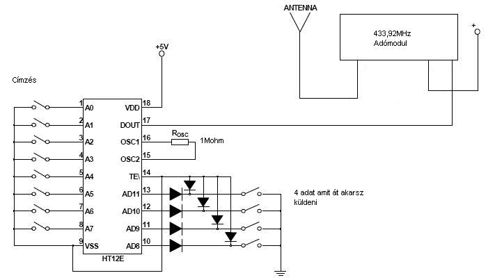

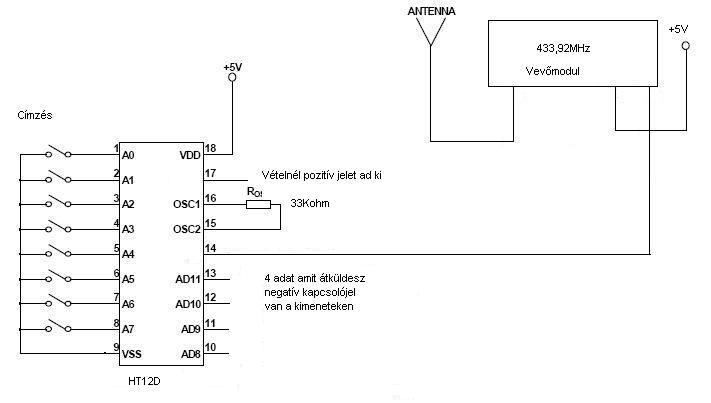

Segítséget szeretnék kérni az ügyben hogy egy adóval szeretnék vezérelni a vevő oldalon 4 relét. Ezen topic elején van egy igen egyszerű rajz a vevőröl és az adóról. Aztán kerítettem ilyen bizonyos RF modulokat is
433MHz ISM vevő 433MHz ISM sávú adó csak én nyugtalanítóan sok pint látok ezeken a modulokon, így az lenne a kérdésem hogy ezek a modulok illeszthetőek-e közvetlenül az alább mellékelt 2 kapcsoláshoz? Ha igen akkor mely pineket kellene felhasználni és mire?
Előre is köszönöm.
(#) pucuka válasza lajcsi1975 hozzászólására (») Jún 11, 2011 /
Egy kissé belenyúltál. Ezeket a modulokat mikrovezérlős használatra fejlesztették ki. A mikrovezérlők nélkül el sem lehet indítani, mert az RF jellemzőket is bele kell írni. Olvasd át az általános tudnivalókat, mindjárt az adatlap elején.
