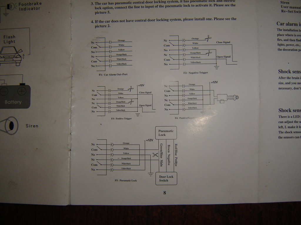

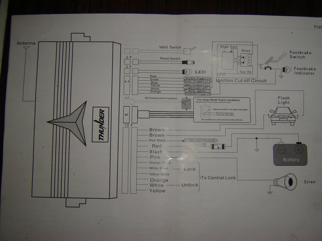

Üdv mindenkinek. Ismét egy kis gond. A kulcsost megoldottam betét cserével és a szerelővel megvitattuk a riasztó átkábelezés dolgot is. Most az a gondom, hogy a Thunder ca 105 riasztónál nem lehet állítani a zárás időt!!! A leírás a 105 és 106 ra vonatkozik egyaránt ami elég furcsa mert sok eltérő dolog van a kettő közt. Pl. a kp. zárnak nincs jumpere a 105-ben!!! Felteszem a leírást, de én szétszedtem és ebbe nincs egy darab se. Ebben kéne egy kis segítség. Ez már egy másik autó és ez is pneumatikus (volt asszonyé ). Ráadásul az ajtó nyitók úgy voltak össze kötve, hogy a motortér negatív, az ajtó és csomagtér pozitív kötései egy-egy diódával voltak összetekerve! Ez nem hülyíti meg a riasztót?
(#) vovozs válasza mazsi258 hozzászólására (») Szept 24, 2010 /
Ha jumper nincs akkor hurok? esetleg vmi előkészítés a nyákon?
Én továbbra is azon a véleményen vagyok olcsó, bowli riasztók semmit sem tudnak esetleg még ilyen alapvető dolgokat sem 08s vagy 5s, főleg minőségi és a késöbbiekben pl távirányítóház sem kapható hozzá, de a komoly háttérrel rendelkező picivel drágább nagyobb tudású és szervízháttérrel rendelkező márkák árait és az emberek bizalmát játszák el. Régebben is voltak olcsó probálkozások: audioton, karia, reflex... de a piac kidobta őket. De a mostaniakat mikor 2 havonta cserélgetünk benne elemek egy részében, mert rossz konstrukció, csak idegesíti a komoly cégeket, hogy szivatják az embereket. Látom mikor jönnek a régi kuncsaftok vissza a nekik új autóval hogy ez a riasztó van benne és ez és ez a baja (pici apró de idegesítő) és belátják hogy amit az elöző kocsijukba szereltünk, hiába kinai az is de minőségebbi volt sokkal. Ha keresnek hozzá valamit akkor mondani szoktuk, hogy csipőfogót lehet csak kapni hozzá.

(#) Inhouse válasza mazsi258 hozzászólására (») Szept 24, 2010 /
Nem látok huzalozási rajzot a doc-ban.
Amit rajzoltál érdekes, nem jó. Ha külön van a riasztón negatív és pozitív ajtóbemenet, akkor a negatív kell. Nem hinném, hogy a 80-as Audi pozitívat kapcsolna. Tehát az ajtókapcsolók is testet kapcsolnak. A késleltetés miatt érdemes átrelézni, mert másképp behülyíti a riasztók zömét. A rajzod motortér része jó. Ha nem lehet állítani az időt, kell egy 555 monostabil egy relével és kész.

Vovozs kérdésére a válasz, hogy a nyákon ugyan be van rajzolva a jumper helye, de be-illetve átforrasztani nem lehet mert nincs mit! Nincs kihagyva semminek semmi. Hogy ez miért jó azt nem tudom, de ez van. Inhouse-tól pedig kérdezném ezt a 555-ös rajzot tudnád mellékelni, vagy volt már itt téma?
(#) mazsi258 hozzászólása Szept 25, 2010 /
Ja és persze ami van a riasztóhoz rajz az angol, a neten meg csak az előzőt találtam. Még annyi hogy az ajtókapcsolónál kimértem és annyiból igazad van Inhouse, hogy negatívat és pozitívat is kapcsol. Tehát van egy +12V kábel egy mondjuk úgy vezérelt kábel és a test. Na most nyitott ajtónál a vezérelt kábelen folyik a +12v, zárt ajtónál pedig test.

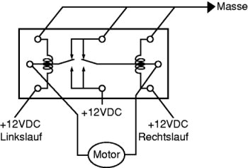

Közben megvizsgáltam keresőlámpával és persze, hogy negatívot kapcsol!!! Csak akkor nem értem a műszer mit mért??? Mindkét vezetéken mérhető a 12v ha lehúzom a csatlakozóról. Mindegy rákötöm a negatív csatira a lámpa kapcsoló érintkezőit. A diódákat gondolom érdemes vissza kötni, hogy ne follyon vissza az áram. Akkor ez a relés megoldás is érdekelne. Ha lehetne nem kapcsolási rajz, hanem bekötési mert nem vagyok elektronikai guru.
(#) Inhouse válasza mazsi258 hozzászólására (») Szept 25, 2010 /
Az ajtókapcsolókon csukott helyzetben +12V mérhető, az izzó miatt, kinyitva test. A késleltetés ezt felborítja, +12V alatt bármi mérhető, kinyitva persze ez is test.
Egy Skoda Fabianál így oldottam meg a késleltetést.
relés megoldás itt a HE-n, a 2-est csináld meg
Az 555 is biztos van itt, keress egy kicsit, olyan kell, ami monostabil és impulzusra kapcsol állíthatóan 3-5s-et. Hopp, ennyire nem egyszerű, mert nyitás/zárás is kell...megnézem...
De az érdekes az, hogy a kpzár rajzodnál is jelezve van a pneumatikus bekötés, annak viszont az idő állítása nélkül nincs értelme...

Köszönöm a rajzot ezt már én is néztem csak a 4.6V zavart egy kicsit. Tudsz relét ajánlani? Nem igazán vagyok otthon ebben a témában. Típusra gondoltam. Ja és a téglalap áthúzva az a tekercs? Mondom hogy nem értek hozzá.
Na utána jártam egy kicsit a reléknek és igen a téglalap a tekercs Már csak az a kérdésem, hogy nálam elég lenne csak egy 5 érintkezős relé mert a jobb oldalra már csak egy vezeték megy. Tehát a 30 85 86 87 87a relé jó lenne. Jól gondolom? 86 - +12V 85 - riasztó negatív bemenet 30 - test 87 - lámpa. Ha jól értelmeztem nyugalmi állapotban a 87a zár a 30-al. Remélem nem írtam nagy hülyeséget de kezd egyre jobban tetszeni ez az elektronika. Lehet csak az előző autós siker élmény miatt.

(#) Inhouse válasza mazsi258 hozzászólására (») Szept 26, 2010 /
Nem kell autós relé ide, feleslegesen nagy méretileg, fogyasztásra és kapcsoló érintkezőre...ha nincs más, az is jó.
relé bekötés
Azért használtam 2 váltóérintkezőset, hogy a vezető oldal külön maradhasson, ne legyen egyszerre a többivel. A 87a nem kell, nézd meg a rajzot, az nyugalmi állapotban kapcsolódik a 30-assal. 86 megy a pluszra, 85-re mennek a diódák a megszakított ajtókapcsolóktól (test). A 30-asokra megy a közvetlen test, és a 87-esek mennek a megszakított ajtókapcsolók folytatásához, amik a világítás felé mennek (és a késleltetés felé). Fontos, hogy közvetlenül az ajtókapcsolónál szakítsd meg, nehogy ott legyen a késleltető rákötve valahol...
Most, hogy átolvastam, úgy néz ki jól írtad.
