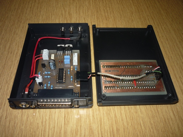

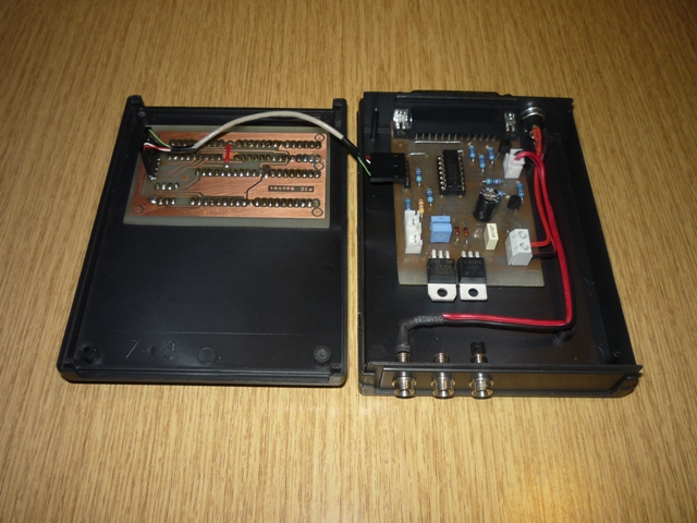

Elkeszultem az LPT-porthoz epitett PIC egetommel s egyben segitseget is szeretnek kerni vele kapcsolatban toletek.Azert epitettem meg az egetot,mert szeretnek megepiteni egy aramkort aminek a lelke egy PIC16F84A. A beegetendo hex file mellekelve van hozza. De mielott hozzafognek jo lenne letesztelni az egetot. Elinditottam az IC-Prog ban a teszt hex-filet es a vegen ezt az uzenetet kapom: Device successfully verified!
A segitseget abban kernem,hogy tud e valaki ajanlani valami egyszeru led villogtatos teszt aramkort beegetendo hex file-al?
(#) Ricsi89 válasza Chokapick hozzászólására (») Okt 6, 2010 /
Ha ezt az üzenetet kaptad, akkor be van égetve a program és az ellenőrzés is sikeres volt. Egyébként szép munka.

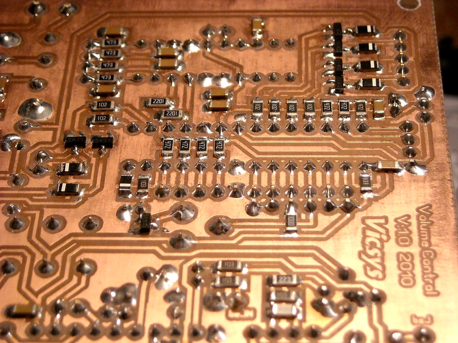

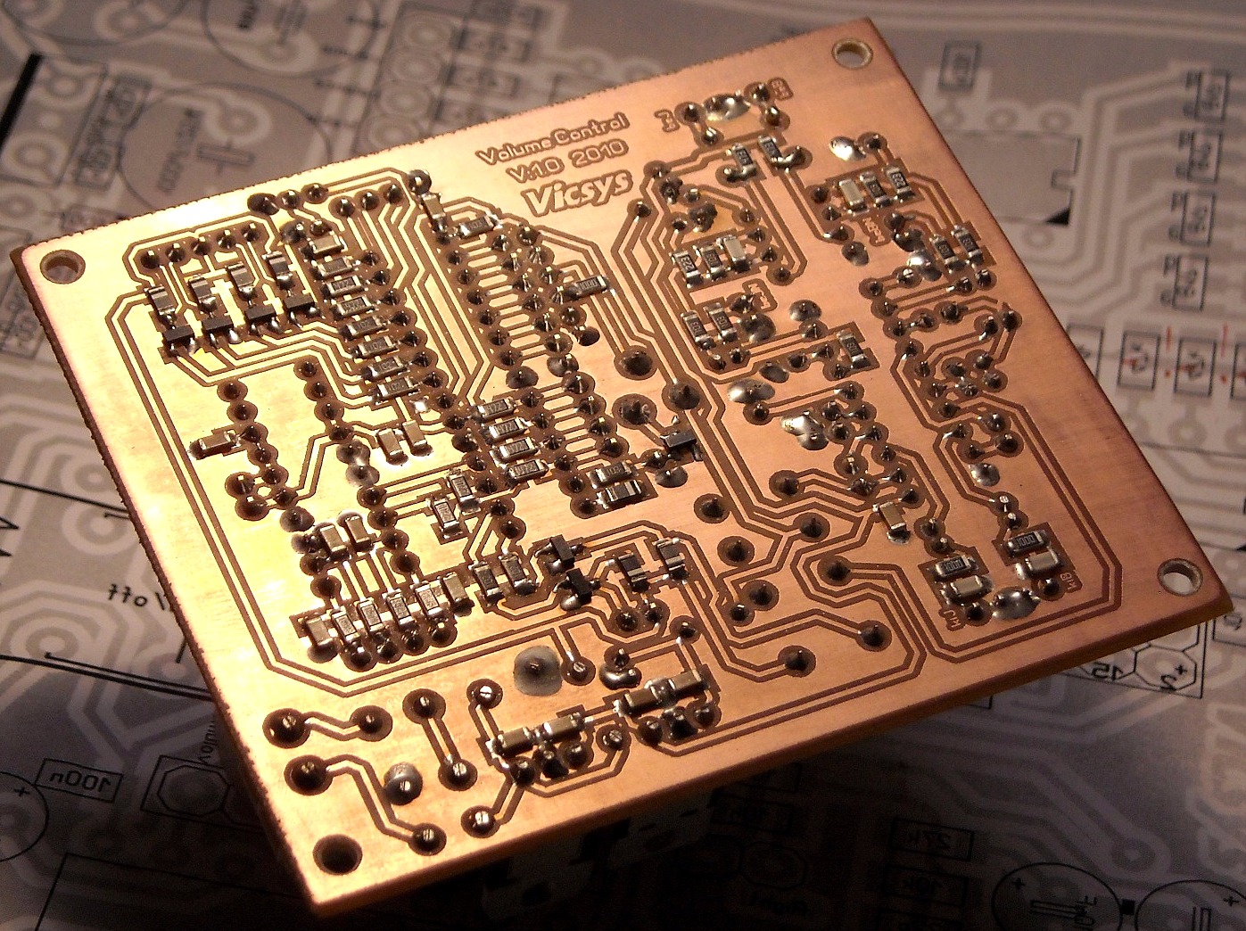

(#) vicsys hozzászólása Okt 9, 2010 /
Készítgetek egy PIC-es előfokot. A program már nagyjából kész, már csak a tesztelés van hátra. Addig is megmutatom a a panelt.
(#) zolee1209 válasza vicsys hozzászólására (») Okt 9, 2010 /
Nekem tetszik!
Főleg hogy ennyi alkatrész között elveszik a PIC... :hehe:
(#) vicsys válasza zolee1209 hozzászólására (») Okt 9, 2010 /
Köszi! Sajnos az analóg technika és a megfelelő tápegység ennyi sok kis micsodát igényel. No, meg nem volt szívem kidobni, inkább ráforrasztgattam a nyákra.

(#) vicsys válasza (Felhasználó 13571) hozzászólására (») Okt 9, 2010 /
Azok a kis pöttyök rettentő fontosak. A laikus szem azt hiszi, hogy dizájn elemek, esetleg hibák. A szakértő szem pedig látja, hogy van annak funkciója! Ugyanez érvényes a narancssárga panel bevonatra is. (Érdekes módon senki nem kérdezett rá, pedig azzal dolgoztam a legtöbbet...)
Fotóztam.
Ja, a narancssárga színre gondolsz? A maratás után vizes csiszolás 2 mérettel, majd tisztítás. Ezután fehér festés airbrush-sal. Ezután a pantone színskála szerinti színkeverés majd több rétegű színre fújás. Száradás után 2 rétegben lakk következett és újabb szárítás. Ezután vizes csiszolás 2 mérettel, majd polírozás, polírozó pasztával és géppel. :whistle: (Közben eltelt 2 nap.)
