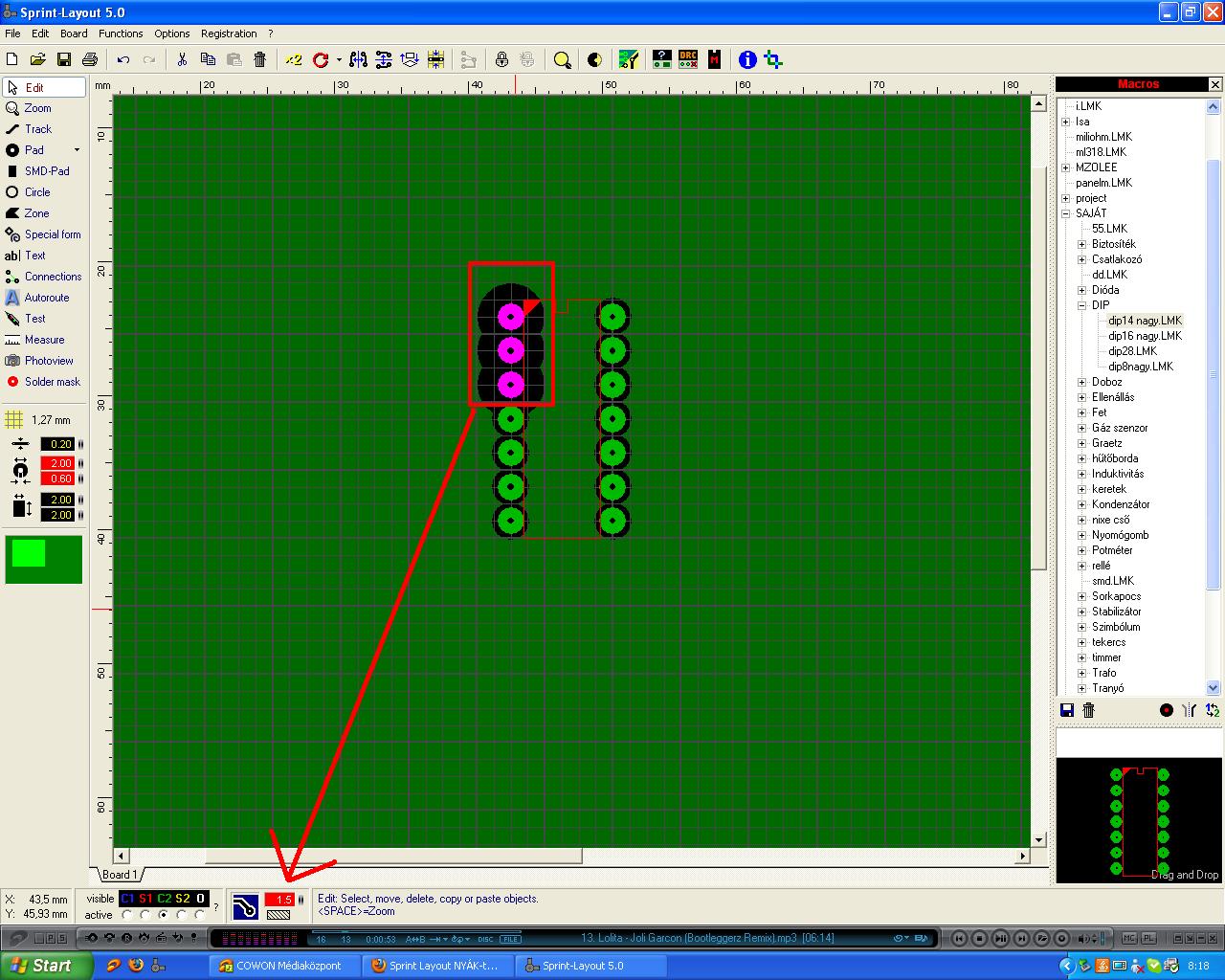

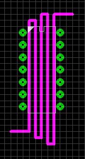

Azt szeretném kérdeni, ha egy dip14 ic alatt elviszek 5 vezetősávot, ahogy a csatolt kép mutatja, akkor a valóságban sem fognak összeérni a lábak a sávokkal?
(Ha túl amatőr a kérdés,akkor a mentségemre szolgáljon,hogy még soha nem csináltam így nyákot. )
(#) orizon válasza jporta hozzászólására (») Okt 22, 2010 / 1
Nem, de a rézfóliára felvitt rajzodnak és a majdani maratószerednek profinak kell lennie.. Máshogy nem tudod megoldani a vezetősávok vonalvezetését?
(#) niedziela válasza jporta hozzászólására (») Okt 22, 2010 / 1
Jó lesz az, inkább még hozd el az IC lábaitól és legyen kisebb a hely a sávok közt.
(#) jporta válasza niedziela hozzászólására (») Okt 24, 2010 /
Köszi a válaszokat! Végül megoldottam 3 sávval.

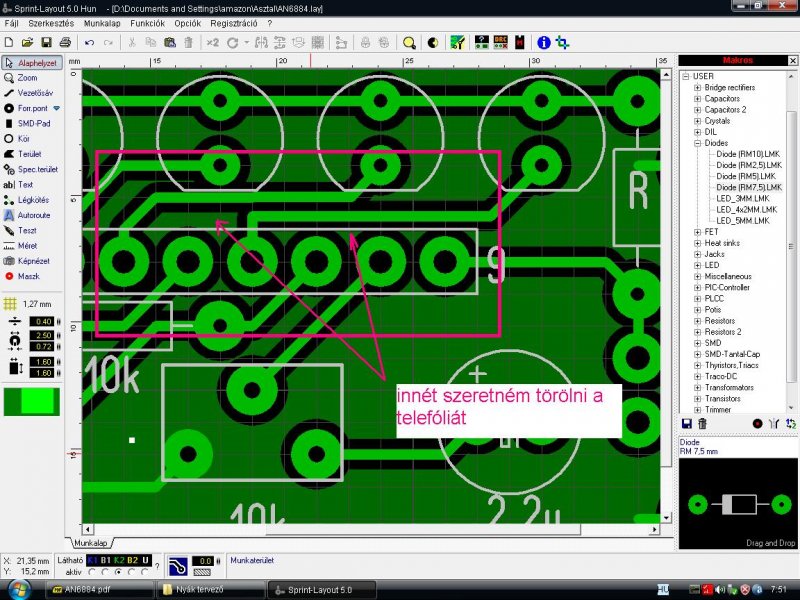

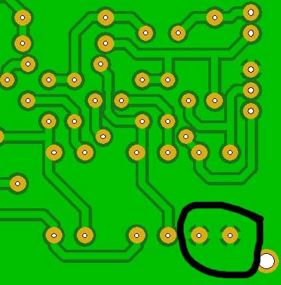

Egy olyan kérdésem lenne hogy a felesleges helyekről hogyan tudom törölni a telefóliát? Mert néha csak ott van de a gnd-vel semmi kapcsolata, és csak felesleges rizikófaktor!
A segítséget előre is köszönöm!
Egy kép hogy miről is lenne szó:
(#) zoly15 válasza bgsf hozzászólására (») Nov 1, 2010 /
Kijelölöd azokat a pad-eket amiknél törölni szeretnéd, majd a "pad és a teli fólia közti távolságot megnöveled"

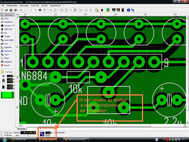

(#) bgsf válasza bgsf hozzászólására (») Nov 1, 2010 /
Közben rájöttem! A makrókat elemekre kell bontani és kijelölni azt a lábakat vagy vonalakat ami köré nem kell telefólia és szépen növelve a telefólia távolságát ki lehet szedni a felesleget. Eléggé babra munka, de megéri, mint maratás után kapargatni meg anyázni!

(#) Alkotó válasza bgsf hozzászólására (») Nov 1, 2010 /
Esetleg ezt is nézd meg. Van lehetőség egy adott terület kihagyására, nem csak a távolság növelésére.
Ez is benne van a leírásomban, amiből az érintett részt most mellékeltem.
(#) vicsys válasza zoly15 hozzászólására (») Nov 1, 2010 /
Van ennél jobb megoldás is!
Megrajzolod a területet, majd a tulajdonságok menünél kipipálod a "cutout-area"-t. A teliföld legyen bekapcsolva!
