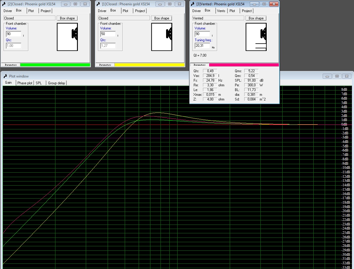

(#) RAMB0 válasza shalafi.66 hozzászólására (») Nov 3, 2010 /
Már szedtem szét a ládát, de ebben nincs semilyen merevítő, csak egy egyszerű doboz az egész annyi, hogy nem téglalap, hanem az előlap dől hátrafelé. Szerintem ki sincs rendesen szigetelve.
Én ezt készen vettem, nem mondom, hogy nincs jó hangja de nincs benne erő. Most hétvégén hallottam egy sokkal kissebb reflex ládát, amiben egy 20as mélynyomó volt csak és kb szólt akkorát mint ez.
Ezért kezdtem el érdeklődni, hogy nem-e a láda a problem. Egyébként már régebben vettem egy sub csövet, de nem mertem belevágni, mert féltem hogy csak elrontom vele. Nagy hangerőn érzem, hogy az erősítő fogy el, de azt nem akarom lecserélni. Ebből a szettből szeretném a legjobbat kihozni, ami még nem megy se a hangzás se a cucc kárára. Szerinted mivel próbálkozzak legelőször?
Ja egyébként a hangszóró adatait a winISD beta nevű progiból szedtem, az erősítőét meg neten találtam. Csináltam szimulációt a winISD-ben. Megnéznéd légyszi, hogy melyik milyen:
a zöld csík a mostani
a sárga csík 50l zárt
a rózsaszín meg 90l reflex
Mellékletbe a kép
