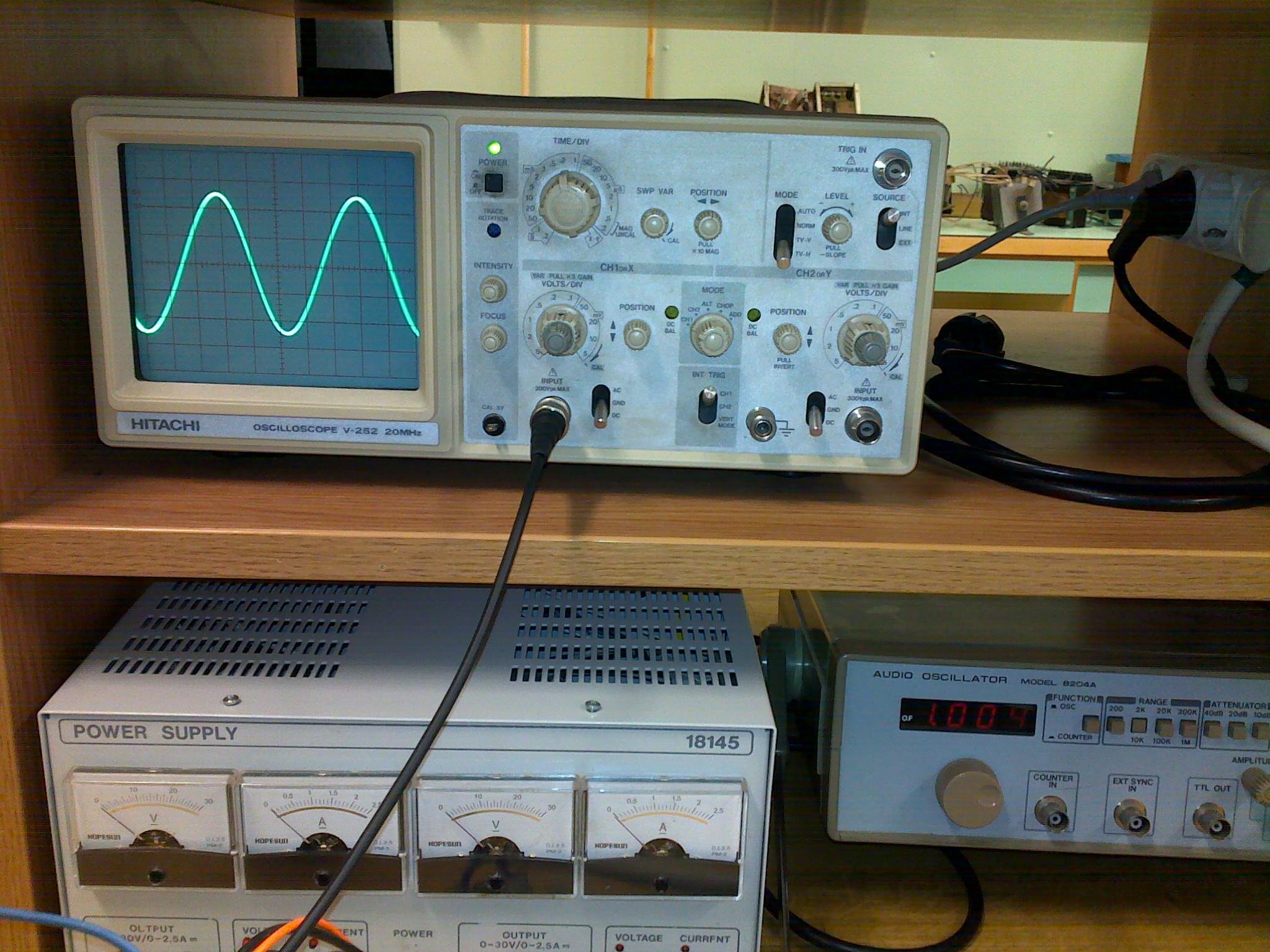

Ha már neki címezted, akkor az ő hozzászólásában van egy mérés, mert megmérte pont ezt a típust:
http://www.hobbielektronika.hu/forum/topic_hsz_775545.html#775545
Szerintem nem kéne piszkálni...ez így jó ahogy van. Olyan mindegy a 189W vagy 200W...
(#) Alkotó válasza potenciameter hozzászólására (») Dec 19, 2010 /
Csak egyetérteni tudok Haproval.
Sőt ez tisztán szinuszos, szemrevételezés alapján hibátlan szinuszjellel mért érték. Ehhez képest a zene sokkal "engedékenyebb", illetve a hangváltók és hangszórók együttes rendszere nagyon ingadozó impedanciákat szokott eredményezni.
Ezzel együtt is, ennek a kialakításnak nem a teljesítménye a legszembetűnőbb paramétere, hanem a minősége.

Ha már előjött a mérés, tavaly én is lemértem a 200W-os paneljeimet, igaz a műterhelés 4,7 Ohm / 240W
(#) zoly15 válasza Szebence hozzászólására (») Dec 20, 2010 /
Szia! Hány voltról ment? Milyen végtáranyókkal? Hány Wattot adott?
(#) Alkotó válasza Szebence hozzászólására (») Dec 20, 2010 /
Ebből így nem sokat lehet látni. Mekkora volt a maximális kimeneti feszültség, ahol még nem torzított a jel? (Ha tényleg 4,7ohm-volt a terhelés, abból már lehet teljesítményt számolni.)
(#) Szebence válasza Alkotó hozzászólására (») Dec 20, 2010 /
A maximális kimeneti feszültségre már nem emlékszem, csak a kiszámolt teljesítményre, ami 4,7ohm -os műterhelés esetén és torzításmentes sinus jel mellett 174 vagy 176W volt.

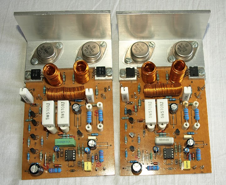

Ma összeraktam a végfokoknak a tápot, kipróbáltam és az a gondom, hogy R30 a,b és R31 a és b nagyon melegednek, annak ellenére, hogy már 5W-osakat raktam bele.
Amikor élesztettem és kimértem egy éve, akkorn em figyeltem fel rá, aztán pár hónappal később itthon összeraktam megint, akkor meg már nagyon melegedtek a 2W-os ellenállások, utána el is raktam a paneleket, nem tudtam velük folglakozni. Most újból előszedtem őket, kicseréltem az ellenállásokat 5W-osakra, de fél perc üzem után annyira felmelegednek, hogy 0,5 - 1 másodpercnél tovább nem tudom rajtatartani az ujjam.
Mi lehet a gond??
(#) Alkotó válasza Szebence hozzászólására (») Dec 21, 2010 /
A melegedés törvényszerű. kb. 50V van a két ellenálláson. Ezért én két párhuzamosan kötött 2W-osat terveztem bele, ami nálam (+-56V-ról), nagyjából 40-50°C hőmérsékletű.
(#) MD_Pepe válasza Alkotó hozzászólására (») Dec 21, 2010 /
A melegedés nálam is nagy. Én is 5 W-os kerámiaellenállásokat tettem be (a régi 2 W-osok helyett), de azok is kb. 1 perc alatt felmelegedtek 80 fokra (digitális multiméterrel és az ahhoz való hőmérő adapterrel [Maxwell] mérve). A tápfeszültség +- 50V. Próbálkoztam több kisebb teljesítményű ellenállásból kirakni őket, hátha a nagyobb összes felület miatt csökken a felületi hűmérséklet, de nem jött be. Mértem szkóppal, hátha gerjed, de nem találtam semmit.
Most azon gondolkodom, hogy majd egyszer (talán jövőre) tervezek egy új panelt, amin ezek az ellenállások hűtőbordán lesznek.
Alkotó, nekem szinte hihetetlen, hogy nálad csak 40-50 fokosak. Milyen ellenállások azok (fémréteg vagy huzal), illetve milyen hőmérővel mérted?
Üdv: Pepe
(#) Alkotó válasza MD_Pepe hozzászólására (») Dec 21, 2010 /
2W-os fémréteg ellenállások, és az ujjam simán "állja", de azóta már felhívták a figyelmemet, hogy ez bőven lehet akár 70-80°C-is.
(#) Szebence válasza Alkotó hozzászólására (») Dec 21, 2010 /
Az enyémben is úgy van 2 párhuzamosan kötve ez sorba van másik két párhuzamosos kötéssel, eredetileg enyémben is 2W-osak voltak, de nagyon melegedtek a X. bekapcsolás után, most az 5W-osak is nagyon melegednek!
(#) CIROKL válasza Szebence hozzászólására (») Dec 21, 2010 /
„Mi lehet a gond??”
Röviden semmi ! Ha zavar az A-osztályú rész ellenállásának melegedése akkor annyit tehetsz hogy minél hosszabb lábakkal ülteted be a panelbe és még a lábakra lehet porcelán távtartókat tenni , így a panelt megvéded az elszíneződéstől , az ellenállásnak meg az a dolga hogy melegedjen hisz olyan pozícióban van .
(#) Szebence válasza CIROKL hozzászólására (») Dec 21, 2010 /
Oké, én ez értem is, csak azért nem tetszik ez nekem, mert első két alkalommal, mikor élesztve volt, meg egyszer mikor csak szórakoztam vele, nem melegedtek az ellenállások, utána eltelt fél év, hog újra összeraktam a paneleket és nagyon forrósodott, ekkor cseréltem ki 5W-osakra.
Nézd olyan nincs hogy először nem melegedik aztán meg igen !
A kapcsolási rajz tanulmányozásával egyből a lényegre lehet tapintani itt ez mindig melegedni fog hisz mint mondottam ez az A-osztály munkapontját állítja be , ezért nincs olyan hogy egyszer meleg egyszer nem .
A melegedés ha zavar akkor ez ellen lehet különböző módszerekkel védekezni , de nem kell , ennek az ellenállásnak ez a dolga ezért még hűteni sem kell . Csupán annyi történik hogy hosszútávon a paneled elfog színeződni , viszont ehhez sok év kell !
Értem! Nem tudom, hány fokosak lehetnek, de 0,5 -1 másodpercnél tovább nem tudom megfogni őket 3 perc, szinte nulla hangerővel használva.
Igazából a körülötte lévő alkatrészeket féltem, mint például egy elektrolik kondenzátor vagy az IC.
Jó én föladom látom nem érted meg a lényeget
Az hogy hány fokos meg félted az alkatrészeket ez mind mellékes .
„szinte nulla hangerővel használva”
Az előbb írtam le ennek az ellenállásnak a szerepét ! Ha tisztában vagy az -osztály működésével akkor tudnod kell ez ha szól ha nem akkor is melegedik , magyarul áram folyik rajta mindig !
Elhiheted nem te vagy az egyedüli aki épített quad 405 -öt , a világban megszámlálhatatlan példány kering és azokban mind melegedik ez a két ellenállás !
De értem, mi ennek a szerepe, csak aggódom, de akkor jó Tudo, hogy melegednie kell, csak nem gondoltam, hogy ennyire.

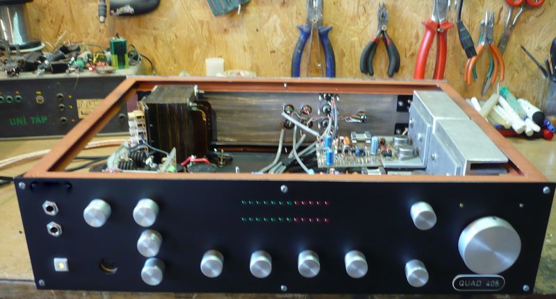

Már nagyon régen elkezdtem az erősítőt nem volt rá időm, elhatároztam, hogy idén befejezem, hát ami elromolhat, az nálam minde elromlott! Még a mechanikai dolgok is... Nem tudm készen lesz-e idén, mostm egint rá kell vagy 3000Ft-ot költeni... Viszont ha készen lesz ....
Teszek ide képeket róla.
(#) djgombi válasza CIROKL hozzászólására (») Dec 21, 2010 /
Nekem az ajánlott 2 vagy 3 wattos volt benne és sose égett le pedig a panelon volt teljesen
Ne aggódj erre céloztam ha még kicsit keményen is . Megszámlálhatatlan quadot építettem , és elmondhatom még szinte egy sem ment tönkre magától , az esetek túlnyomó részében mindig a tulaj elkövetett olyat amit nem kellett volna .
A mellékelt képen lévőt pl -ul 20 évvel ezelőtt csináltam , és még nem égett szét benne semmi és még az elkók sem pusztultak meg stb....
