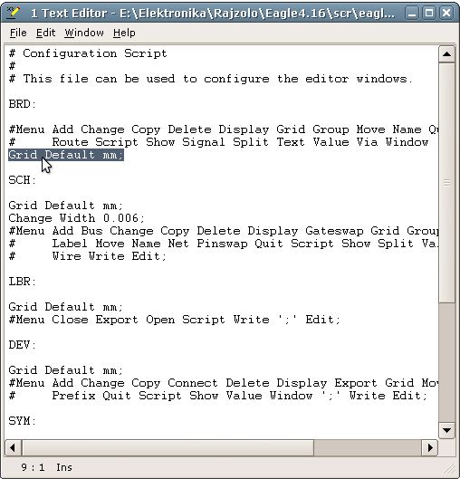

Hol lehet átállítani, hogy a progi mil helyett mm-t használjon?
(#) Frankye válasza m.joco hozzászólására (») Máj 20, 2007 /
A board módban (hisz csak ott van értelme!) a Nézet menü (balról 4. menüpont) Raszter (1. menüpont) pontjára klikk, és a csatolt képű ablakot kapod. A legördítőkben tudsz választan, hogy inch, mil, mm, stb. alapon dolgozzon.
(Sajnos az opciót minden panel tervezésekor újra kell aktiválni, nem tudok róla, hogy általános beállításként előre definiálni lehetne.)
(#) IMi válasza Frankye hozzászólására (») Máj 20, 2007 /
Nem kell minden kezdetkor beállítani!!
Nyisd meg a eagle.scr file-t , mindjárt megfogod látni !

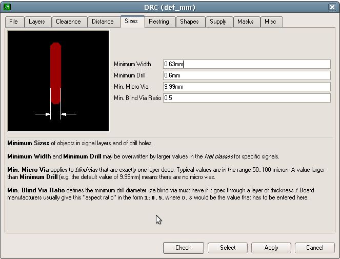

A drc-ben pedig kézzel kell beírni. (lásd melléklet)

"Nyisd meg a eagle.scr file-t , mindjárt megfogod látni !"
Ez engem is érdekel, de én nem látom, mire gondolsz
(#) IMi válasza titi hozzászólására (») Máj 20, 2007 /
Konkrétan erre:
(#) IMi válasza (») Máj 20, 2007 /
Az info nem félre vezető, hisz úgy is lehet,de azért így kényelmesebb. Egyébként nem csak board módban lehet, alkatrész rajzoláskor is jól jöhet! :awink:
Lemaradt : ha az eagle.scr file-ba (ahol az előbb kijelötem) az alá beszúrjuk a köv sort :'Grid Alt mm;' akkor a finom (Alt) mozgatás is mm lesz.
(#) titi válasza IMi hozzászólására (») Máj 21, 2007 /
A helyzet az, hogy nekem ilyen sor nincs benne, és amikor hozzáírtam, akkor meg hibás parancsra panaszkodott.
Az enyém r2-es, lehet azért más?
(#) IMi válasza titi hozzászólására (») Máj 21, 2007 /
Tedd fel ide ezt a file-t, és megnézzük, hátha rájövünk.
itt van
eagle.scr
Kicsit átírtam, most próbáld.
eagle.scr
hűű a mindenit, működik!!
Ezer hála!
