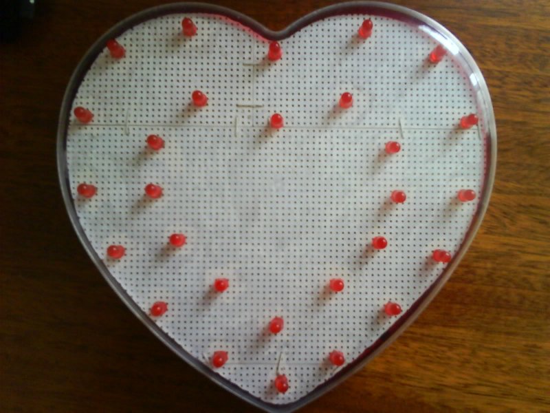

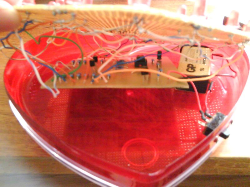

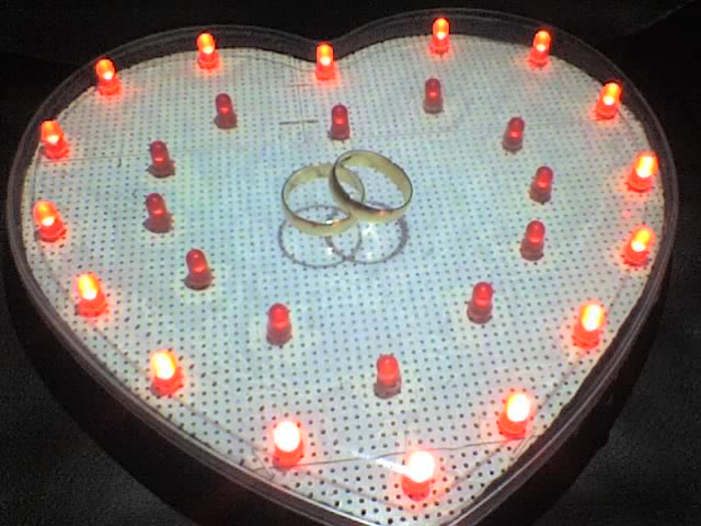

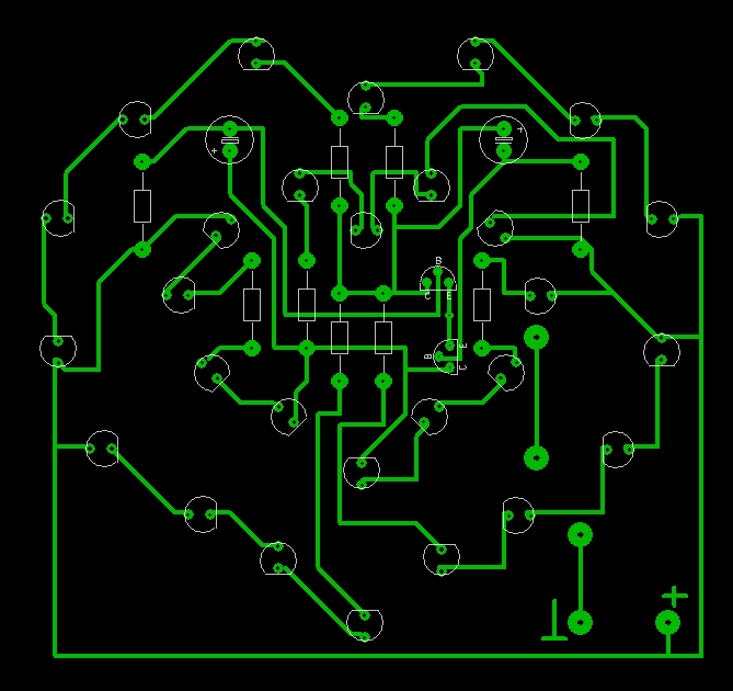

Elkészült a szív, ( Valentin napra már oda is adtam az asszonynak ) nagyon szuperül működik, annyi hiba van a dologban, hogy a PNP tranzisztor nem zár le teljesen, amikor az 555 kimenete alacsony szinten van, így a belső szív ledjei halványan világítanak, de viszont sötétben nézve így még sokkal frankóbb a látvány Kapcsolási rajz, nyákterv (csak vezérlőpanel, a ledek külön vannak az előlapon) és néhány fotó a mellékletben
És még néhány kép működés közben (a karikagyűrűink, csak illusztrációk
