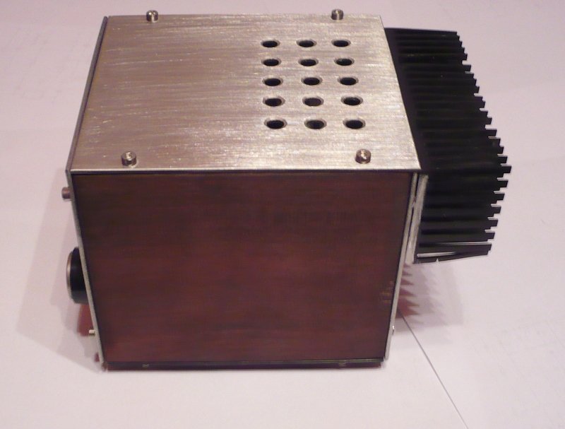

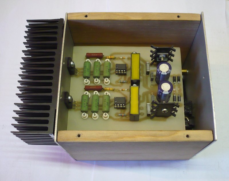

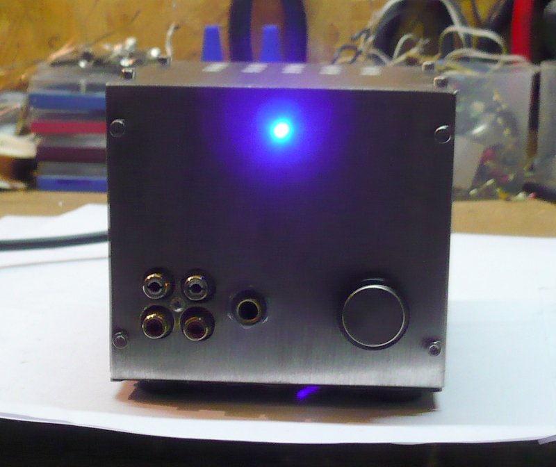

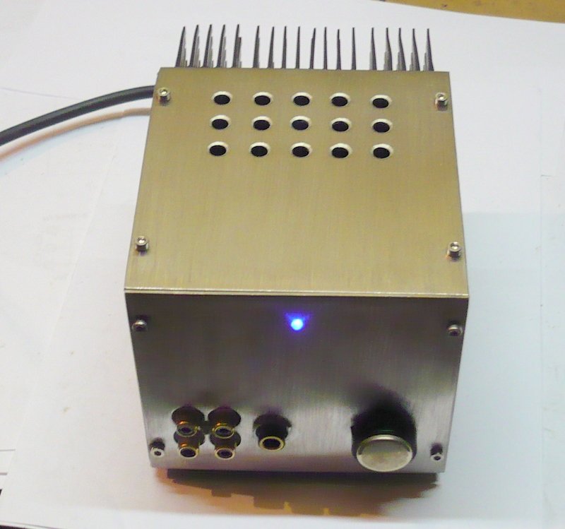

Alig egy pár napja csináltam egy fejhallgató erősítő panelt amit ITT már mutattam!
Ma délután megint elő vettem és no mondom barkácsolok neki egy kis doboz féleséget , nem lett oly annyira dizájnos
de nem is ez volt a cél , egyszerűen csak egy doboz a csupasz panelnek !
További képek itt , ja igen majdnem elfeledtem hogy mi is lenne ez .
HeeD audio Canamp fejhallgató erősítő a becsületes megnevezése .
(#) saraha válasza CIROKL hozzászólására (») Jan 15, 2011 /
Szia Laci.Jó lett nekem tetszik az INOX kivitel. Hangra milyen a Sanken tranyókkal,mással próbáltad már?

(#) zolika60 válasza CIROKL hozzászólására (») Jan 15, 2011 /
Jól néz ki. Bár fele ilyen magas is elég lett volna. Hűtőborda sem nagyon kell neki.
(#) CIROKL válasza zolika60 hozzászólására (») Jan 15, 2011 /
Fele magasságban nem hinném hogy elfért volna , esetleg ha a trafót kalapáccsal össze ütögettem volna mondjuk 1 centire !
A hűtőborda mérete valóban sok ,nem kell neki de ez nálam nem gond lehet már holnap csak egy zacskó alkatrész lesz belőle ismét .
(#) CIROKL válasza saraha hozzászólására (») Jan 15, 2011 /
Itt nem a szépség volt a domináló , annál inkább ez a kis egyszerű kapcsolás tesztelése amit még ez után fogok megejteni , eddig mindösszesen kb 5 percet hallgattam , az összeszerelés , mérés , ellenőrzés után meghallgattam az esetleges alapzajt , de az rendben , és az után csak egy pár perc volt a hallgatózás .
Így a kérdésere nem tudok még sokat mondani , csak annyit hogy szól !

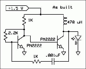

Én ezeket csináltam mostanában:Egy lm 317-es feszültségszabályzó és egy Joule tolvaj nevezetű ügyes kis eszköz ami 0.5v ról is működik.(a fesz szabályozóban van egy felesleges átkötés az már meg lett szakítva.Az a sok szösz meg zsebkendő amivel letöröltem a folyasztószert ) Fotók: Picasaveb

Ügyes kis ketyerék,csak így tovább.A 'Joule tolvaj' kapcsolási rajzát belinkelnéd?Már láttam valahol.Apropó,tekercsnek milyet használtál?

Nagyon jó Nekem tetszik! A tekercset hogy csináltad hozzá?

Tekertem XD. PCtápból szedett ferritre tekertem 10ft/m-es szigetelt rézdrótot. Joule thief

Köszönöm![OFF]Majd jól összerakom én is. Apropó,menetszámot nem említ.Minegy,hogy mennyi?

Amennyi ráfér .Most ezt akarom összerakni:Joule thief 2

[OFF]Ez működik minden NPN tranzisztorral?Azért kérdezem,mert nincs itthon BC549-es.

Igen legalábbis az eredetibe sem ilyen volt.Láttam már erősítőtranzisztorral is.
