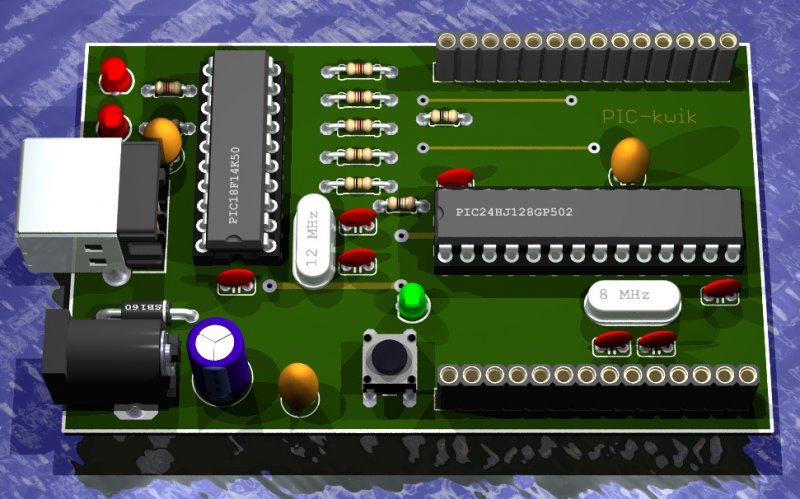

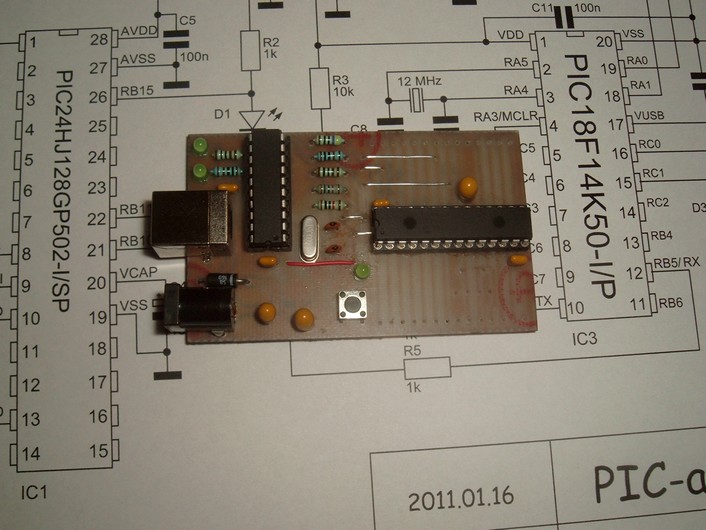

Elkészítettem életem első vasalásos technikával készített nyomtatott áramkörét. A képeken egy 28 lábú 16-bites (PIC24HJ vagy dsPIC33) mikrovezérlőkhöz készült gyakorló panel látható, mely a honlapomon található tananyaghoz (PIC-kwik projekt) használható. Korábban dugaszolós próbapanelon építettem meg, s egy PICkit2 Starter Kit-ből USB-UART konverterré átalakított kártyát használtam a PC-vel való kommunikációhoz.
Most mindez egy rajta van egy egyoldalas 5x8 cm-es lapon, s előre felprogramozott mikrovezérlők esetén PICkit nékül, bootloaderrel történhet a programok letöltése.
A tápellátás az USB-ről történik (a hátoldalon van egy 3,3 V-os LDO stabilizátor). Alternatívaként (5-7 V-os) dugasztápról is kaphatja kakaót,egy Schottky dióda ilyenkor leválasztja az USB 5 V-ját, nehogy "megtápláljuk".
Mi tagadás,a látványterv szebben néz ki... A panelbe még nem forrasztottam be a hüvelysorokat, ami a dugaszolós próbapanelon összedobott alkalmi kísérleti áramkörökhöz történő csatlakozást teszi majd lehetővé (az Arduino kártyához hasonlóan).
A csúcsteljesítmény részemről a 3 db hosszúkás lyuk elkészítése volt (a tápegység aljat lemezfülei számára).
