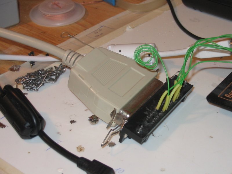

				Sziasztok! Éppen egy pickit klón készítésén fáradozom. A hardver kész. A szoftvert viszont nem tudom beleégetni mert csak egy része sikerül. Változó címeknél akad el. Csatolok egy képet is. Csak a flash tartalmat nem tudja teljesen beírni. A csík rendben végigmegy, semmi hibaüzenet, csak ellenőrzés után, hogy a két tartalom nem azonos. Az égető egy 74ls05-el készített kéttranzisztoros cucc amit nem tudom honnan szedtem (nem mai projekt  , már csak breadboardon létezik. A Vpp-hez egy Mc63 -as ic van. Minden fesz. rendben van. Hardver lassú teszt rendben van. Gép 1Ghz PIII (nem celeron) Próbáltam többféle LPT port beállítást (EPP,SPP, stb.) Próbáltam többféle sebességgel (2-200 ig) ECP LPT módban előfordult, hogy írás vagy olvasás közben elalszik a Vpp visszajelző LED (a folyamat végéig), nem a hardver hiba miatt. Erre nem tudok magyarázatot. Segítséget kérnék, elfogytam az ötletekből.
				Én kábelekre gyanakodom. A nyomtató kábel csatlakozója úgy van bekötve, ahogy én rajzoltam a WPB-nél? Gyanús, hogy a windows beleszól a kommunikációba, ha nem. A kábelek miből vannak, milyen hosszúak? Esetleg kép is jól jöhet...
				Szia! Gyári LPT kábel, kb 1m. végén csati, onnan 10 cm kábelek a breadboardra, icsp meg 7-8 cm. Képek csatolva. A bekötéssel kapcsolatban nem tudom mire gondolsz? A WPB-t telepítve és elindítva port biteken nem kellett állítanom. Kb. erre hasonlít a kapcsolás, csak táp nélkül: Bővebben: Link
