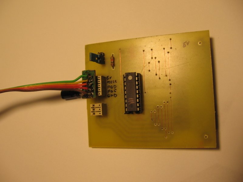

(#) glaci hozzászólása Feb 3, 2011 /
Új kérdés!
A Watt féle lpt-s mini égetőt tettem panelra.A feszültségek stimmelnek, a WPB_F18_F16_F12 felismeri a picet 16F628A. beírja a programot, a visszaolvasásnál semmi nem azonos. Se a config, se a flash, se az eeprom.

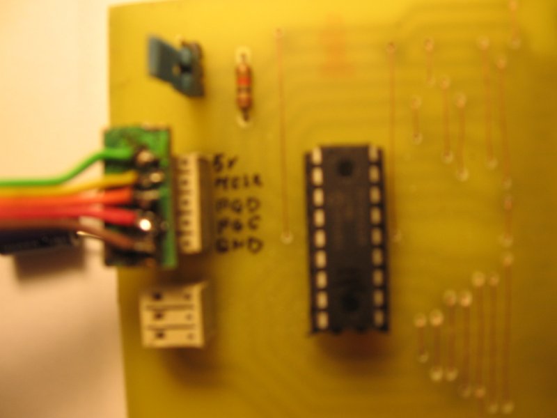

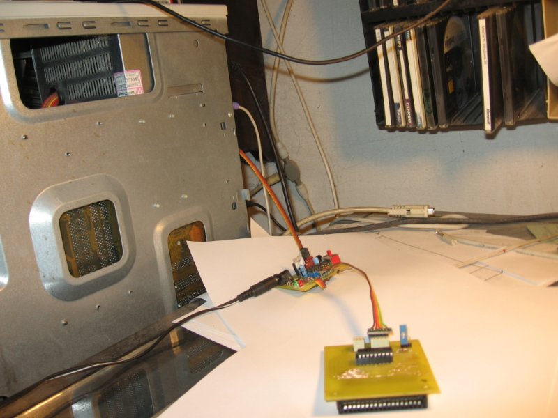

Három kép az összeállításról
(#) watt válasza glaci hozzászólására (») Feb 4, 2011 /
A képekről úgy tűnik, hogy a kábelek és a kábel hosszak rendben vannak, és ha a nyákon sincs hiba, akkor az áramkör is rendben kell legyen, bár a nyák huzalozása és szűrése a képekről nem deríthető ki.
Viszont az adapter panelen nem látok szűrőkondit a foglalat táplábaihoz közel! Ez okozhat hibás működét. Esetleg képet tudsz feltenni a két panelről(nagy felbontású képfájlt, hacsak nem CM2000-ben tervezted!)?
Próbáltad a sebességet csökkenteni?

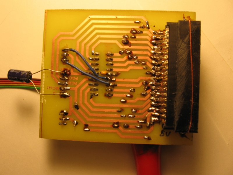

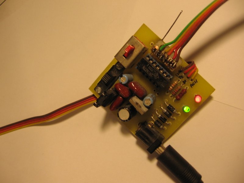

(#) glaci hozzászólása Feb 4, 2011 /
Közelebbi képek.
Az égetőben nincs benn a a 7407.A 7407 tápján van egy 100 nF és a pic tápján is. Az ICSP bejövetelnél pedig 100 uF. Az égető tápján, a 12 V-on meg az 5 V-on is ott vannak a szűrők.
Lehet nem volt egyértelmű, ezért elnézést, de én a nyákterv képére gondoltam, de ez is megfelelt!
Próbáld megtisztítani a nyákot, mert elég sok gyantamaradványt látok rajta.
Én úgy látom, hogy ennek működnie kéne.
Nem válaszoltál egyszer sem a sebesség kérdésemre...
Az is érdekelne, hogy használod-e a WLPT_mini támogatás pipát?

(#) glaci válasza watt hozzászólására (») Feb 4, 2011 /
Megoldódott a probléma. A pipa használata kellett.
Beolvas, kiolvas és hiba nincs.
