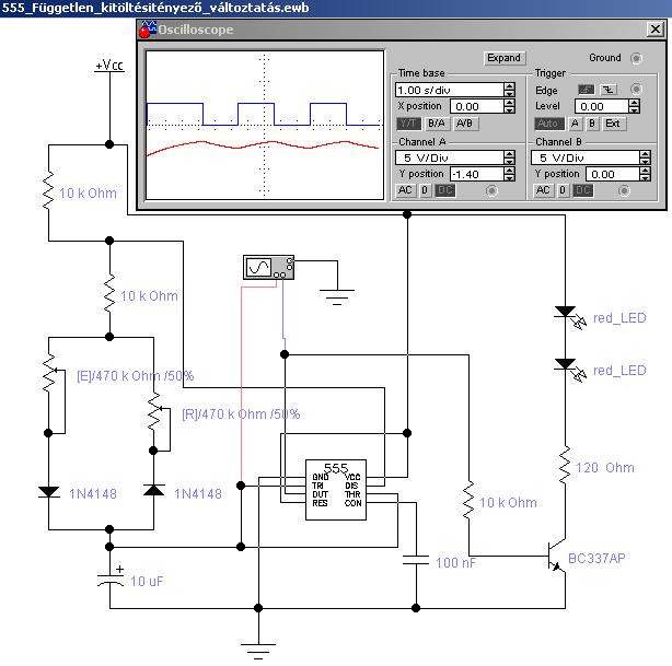

Sziasztok ez így jólesz? Bővebben: Link Ha az astabil kimenetét rákötöm a monostabil bemenetére.?

Nem. Az astabil kimenetét kondenzátoron keresztül egyenáramúlag le kell választani a monostabil indító lábáról, különben mindaddig magas szinten lesz a monostabil kimenete, míg az astabil alacsony szinten van. Nézz szét az 555 témában a rajzok közt, találni fogsz ilyen kondenzátoros csatolásra példákat.

Diódákkal kettéválasztható a kondenzátor töltési és kisütési ideje. Így a két időt egymástól függetlenül lehet állítani ( bizonyos paraméterek között ).

Akkor ezt az egy kapcsolást elég megépíteni?Köszi. Nyákod van hozzá? Ha nem akkor ne csinálj majd megpróbálom és úgyis beküldöm ellenörzésre viszont arra megkérnélek hogy helyettesítd be nekem a cuccokat úgy hogy a magas szintet 0-400ms és az alacsonyt 0-1500ms közt lehessen állítani.Köszi
(#) _JANI_ válasza David.zsombor hozzászólására (») Márc 3, 2011 /
Az 555-ös MMV vezérlő bemenetét nem kötheted közvetlen az AMV kimenetére. Mert ha az AMV hosszabb ideig ad ki L szintet mint mai az MMV-n be lett állítva (Ha jól gondolom akkor elég széles határok között szeretnéd az időt beállítani.) akkor arra az időre az MMV betapad és a kimenetét addig magas szinten tartja. Így az MMV-nek nem lesz jelentősége.
Ha az MMV-t a vezérlő jel _élével_ indítod akkor az előbb leírt jelenség nem fordul elő. Mivel a 2. trigger bemenet egy ellenállással magas szintre van húzva és a kondenzátor csak a váltóáramú jelet engedi át. Vagyis csak a negatív vezérlő élt.

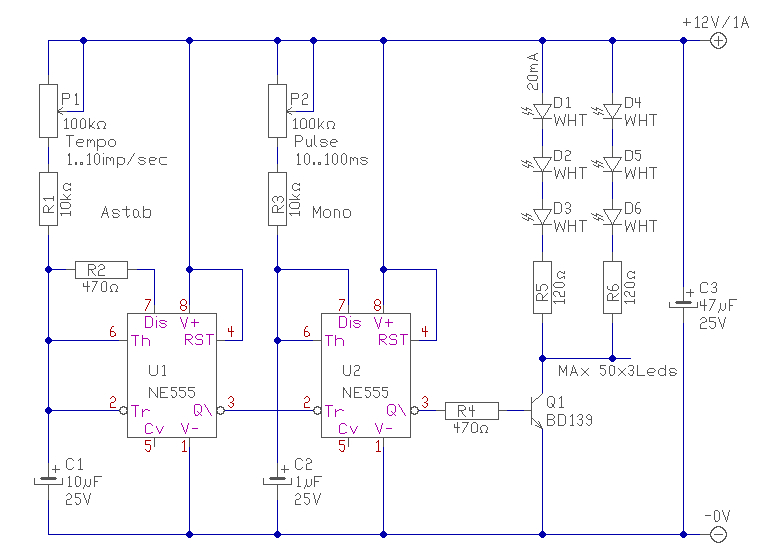

Jó értem (azthiszem) de akkor az amit linkeltél az 1-ics az jó lenne nekem?Ha igen akkor légyszi változtasd meg a kért értékeket hogy jó legyen. Kicsit kevessebb idő is elég mert stroboszkópba lesz vezérlés.
A sorba kapcsolt AMV - MMV párost könnyebb kiszámítani mint a diódás változatot. Az MMV-t csak egy pár alkatrésszel kell kiegészíteni. A dióda a kondenzátor + csúcsait vágja le.

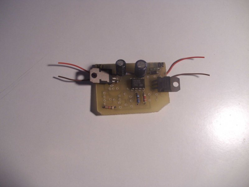

Sziasztok szakik:szeretnék érdeklődni,hogy tudna e valaki segíteni az időzítőmben,mert ugyan is az a problémám,hogy ez egy sima időzítő és egy olyat szeretnék vele csinálni,hogy egy alkony kapcsolót szeretnék ebbe a panelbe beépíteni,mégpetig nekem úgy kellene,hogy a világosságra kapcsoljon be,sötétedéskor kapcsoljon ki,meglehetne e oldani erre a panelre,mert amibe beépítem ekkora hely van mint ez a panel.segítéseteket előre is köszönöm.(képet még tudok csinálni bármilyen bármelyik oldalról ha nem megfelelő amiket felraktam)
(#) proli007 válasza kozso31 hozzászólására (») Márc 4, 2011 /
Egy kis kapcsolási rajzot ha lehetne.. Ne nekünk kelljen már kitalálni mi hova van kötve beültetve stb..

Az a helyzet,hogy én is így kaptam az egészet sajna de tudom,hogy bele lehet szerkeszteni mert az illető mondta anno mikor még köztünk volt. csak én mondtam neki,hogy nem kell bele mert felesleges így hát próbálok segítséget kérni (úgy van tervezve,hogy bele lehet rakni)sajnos ezt elvitte magával.
(#) kozso31 válasza proli007 hozzászólására (») Márc 4, 2011 /
egyébként ez egy szirénát vezérel és a KI jelzéshez kell kötni a szirénát,a be jelhez megy a 12v betáp ennyit tudok
(#) proli007 válasza kozso31 hozzászólására (») Márc 5, 2011 /
A CDS fotoellenállást az IC 4-es lába és a negatív táp közé kellene kötni. De a kép számomra "néger az alagútban" kompozíció..

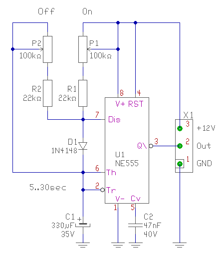

(#) proli007 válasza proli007 hozzászólására (») Márc 5, 2011 /
De hogy ne csak dumáljak, legyen egy rajz is.

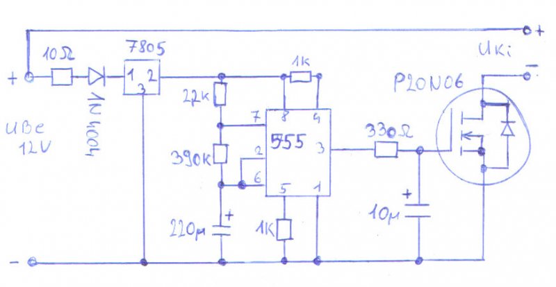

Üdv meg szeretném csinálni a linkelt videón látható egyszerű kapcsolást de nem tudom, hogy ezzel a relével ami nekem van meg lehet e csinálni.linkelt
Relém az pedig ilyen: Relé Ha jól gondolom 12 V kell hogy 'zárjon' a relé ennyit ki bírok szedni a 555 kimenetén(3)? Ha nem akkor hogyan tudom megoldani?
(#) proli007 válasza Electricboy hozzászólására (») Márc 7, 2011 / 1
Ki tudsz szedni belőle, de legjobb, ha a relét a +12V és a 3-as kiment közé teszed. De egy védődióda sem ártana vele párhuzamosan úgy hogy a dióda katódja a +12V felé nézzen. (De a relé azért hosszú életű nem lesz ha sokat csattog majd..)

Közben összedobtam a kapcsolást jól működik, csak aggaszt ez a relé élet tartam dolog mert erre sajnos nem gondoltam.
Viszont nem is biztos hogy kellene nekem az a relé. Még talán valami izmosabb tranzisztor is elég lenne na de milyen?
10-20 darab ledet kéne elbírnia, megoldható?

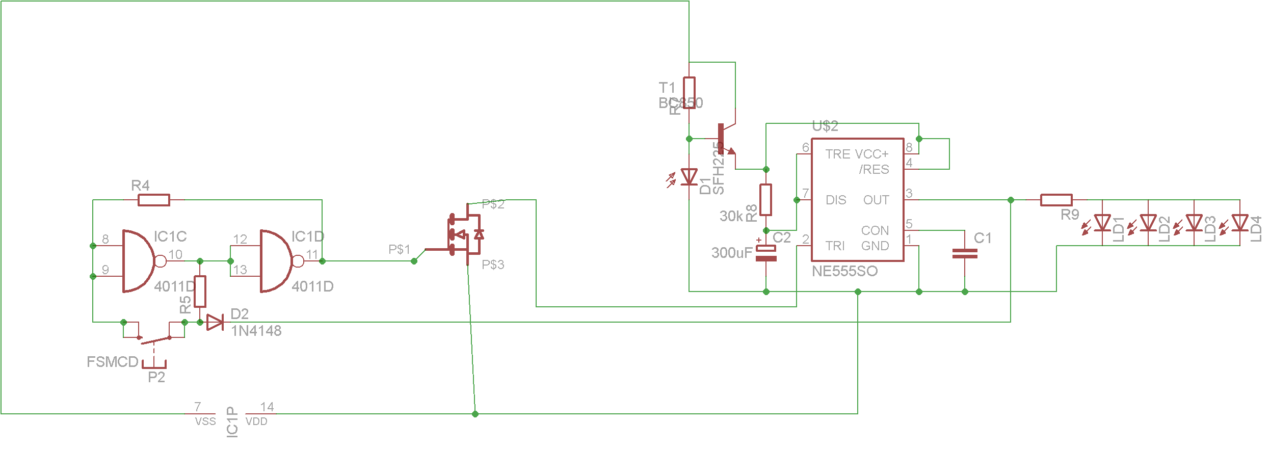

(#) suhanc hozzászólása Márc 16, 2011 /
Helló mindenki.
Kitaláltam(össze ollóztam és átalakítottam) egy olyan kapcsolást ami:
1.Nyomógombra kapcsol be.
2.Fényre érzékeny így csak este lehet bekapcsolni.
3.Az idő leteltével kikapcsol.
Elviekbe. Ezért megkérlek titeket ellenőrizze le valaki és segítsetek benne ,hogy ez működjön is.Ez amúgy egy hordozható eszköz gombjainak megvilágítására készül de valahogy energia takarékosan.
