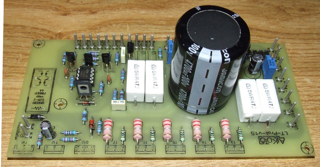

Idő közben is alakult még egy kicsit az alapgondolat, melynek eredményeként részben logikusabb lett a nyákterv, illetve a kettős hőfigyelés is felkerült a panelre, méghozzá annyiban külön táppal, hogy az előszabályzó tápját ne terhelje, de mégis közös a tekercse azzal.
Proli007 labortápjának Alkotós kiviteli elképzelése most a v1.5 verziónál tart. Ebből fog a prototípus elkészülni. Jelenlegi állapota a mellékleteken látható.
Na, ma én is pont prototípust építettem!
Hy! Nagyon szép panelek! Vasalással készíted a beültetési pozíciórajzokat rá?
Laminálással. De ugyan az a panel van mindkét képen.
Tudom ugyanaz elírtam. Köszi az infót!
