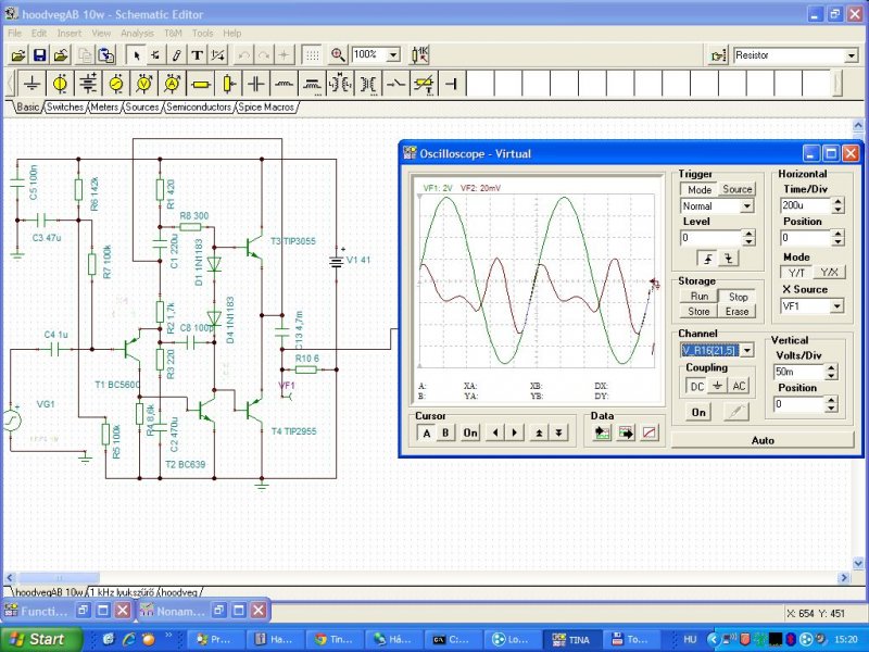

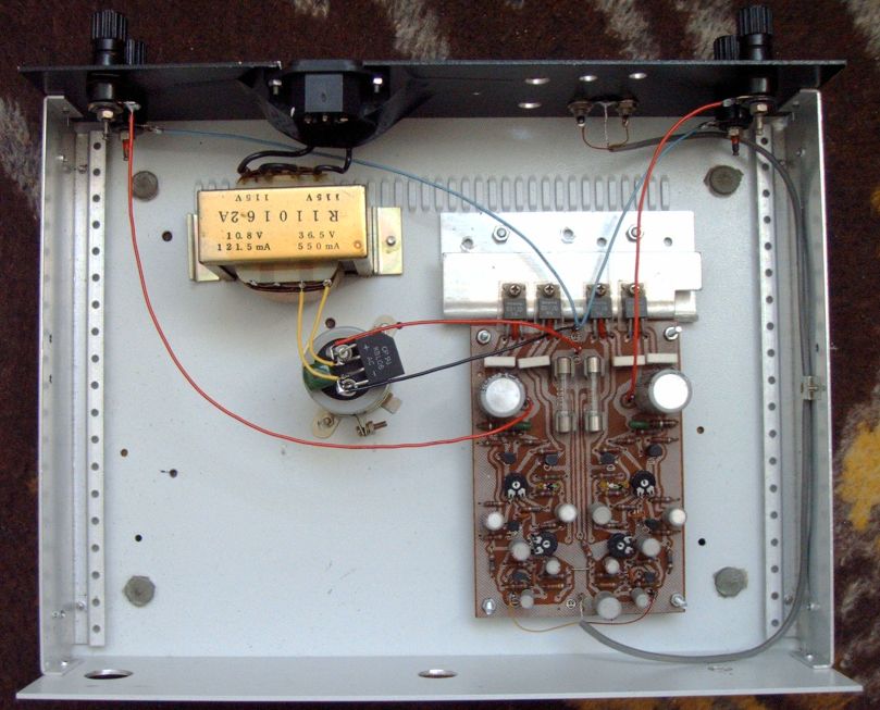

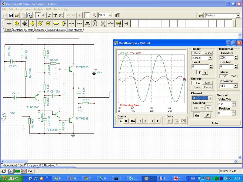

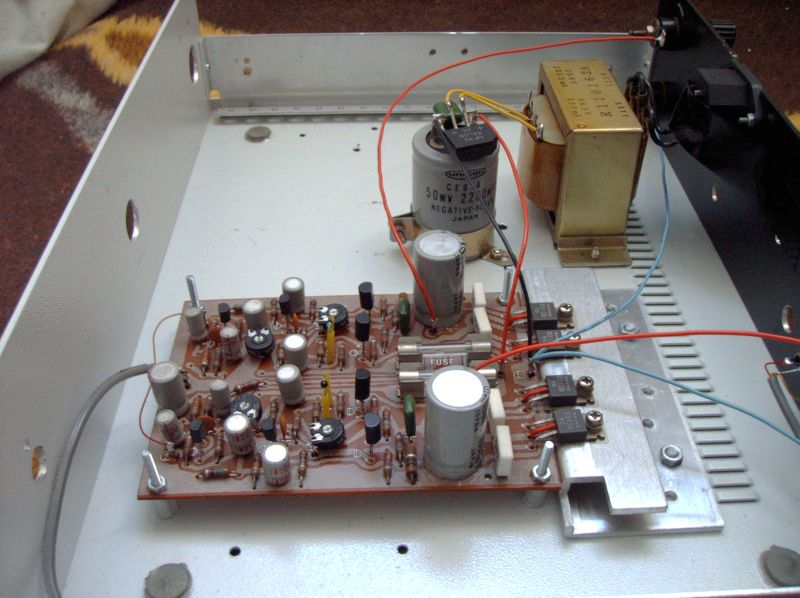

Egy tanulságos kísérlet az A osztályról.
Az ismert JLH erősítőben egyetlen tranzisztor cseréjét követően, a működés AB osztályú lesz a mellékelt rajz szerint.
Ahogyan az várható volt a hang szinte semmit sem változott, továbbra is a jól ismert meleg hangzást adja, de hűtőbordák éppen csak langyosak lettek.
A torzítások megváltozását a Tina-ban szimuláltam, az eredmény a mellékletben.
Tehát a hang nem az osztálytól olyan amilyen, hanem az adott kapcsolás sajátja. Nagyon tanulságos kísérlet, a JLH tulajdonosoknak javaslom az elvégzését.

(#) Mayan válasza highand hozzászólására (») Máj 8, 2011 /
Ez így egy szokványos retro szimpla tápos topológia, nem ? Mint a hta30 is pl., és az összes 60-as 70-es évekbeli szimpla tápos erősítő. Nekem most van egy teleton a300 végfokom beépítve külön dobozba, nagyon jól szól, nem annyira valóságos a hangja mint a bufferem, de nagyon jó, meleg és telt hangzású.
(#) lamalas válasza Mayan hozzászólására (») Máj 8, 2011 /
„Ez így egy szokványos retro szimpla tápos topológia, nem ? Mint a hta30 is pl., és az összes 60-as 70-es évekbeli szimpla tápos erősítő.”
Igy van. Mondjuk a 60-as evekben kevesbe voltak jo komplementer tranzisztorok ezert akkoriban inkabb kvazi-komplementer vegfokokat epitettek. A 70-es evekben mar jobb szilicium komplemeter parokat tudtak gyartani, manapsag pedig meg jobbakat tudnak.
Egyetertek egyebkent highand-el, hogy nem az osztaly hatarozza meg a jo v. nem jo hangminoseget.

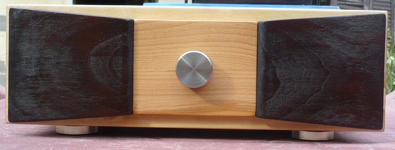

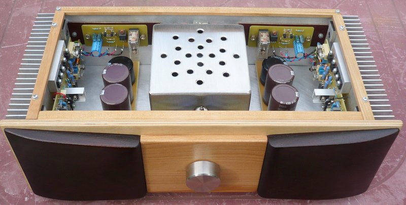

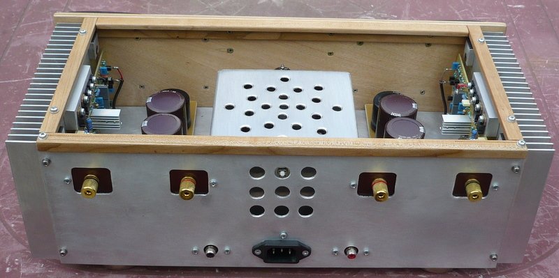

Némi haladás az ügyben megint történt , már tényleg csak a fedlap hiányzik , de az nélkül is már szinte kész hisz a fedlap üvegből lesz , ezért a látvány az már sokat nem változik .
A hálózati kapcsoló az ezen a dobozkialakításon nem kapott helyet a fonton ezért kénytelen voltam egy nyomógombos on-off elektronikát még beiktatni aminek egy picike nyomógomb a hátlap közepére került és ott lehet egy mozdulattal be és kikapcsolni .
Több kép.
(#) skero válasza CIROKL hozzászólására (») Máj 8, 2011 /
Gyönyörű. Nem is mondhatok mást ,ez mestermunka.
(#) CHZ válasza CIROKL hozzászólására (») Máj 8, 2011 /
Nagyon szép!
(#) yagi válasza CIROKL hozzászólására (») Máj 8, 2011 /
Hát ez megint csak nagyon szép lett, gratulálok.Egy kérdésem is lenne hozzád, lehet Te tudsz nekem válaszolni mert látom dolgozol fémekkel. Akarok venni egy körfűrészlapot, amellyel aluminiumot is lehet vágni, a kérdésem az lenne hogy mekkora fordulaton kellene pörgetni a fűrészkorongot?
(#) CIROKL válasza CIROKL hozzászólására (») Máj 8, 2011 /
Még egy apró kiegészítést irnom kell az előzőekhez , ez az erősítő dobozolás úgy lett tervezve meg kialakitva hogy festék nem kerülhet szinte sehová sem így ezért a néhol előforduló csupasz ALU , az egész dobozoláson csak a fa elemek kaptak szintelen lakkot és az előlap két oldal betétje kapott szeszes pácot majd lakkot.

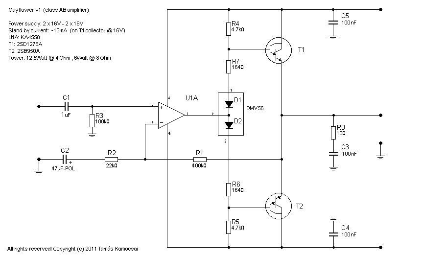

Nah, csak ez lett a legjobb hangú erőlködős megoldásom. 12Wattot ad 4Ohm terhelés mellett, hangja számomra szép. Jelalakot szemmel láthatóan nem torzította, többféle jellel próbálkoztam.
Azóta többféle félvezetővel, nagyobb tápfeszültségről is próbálkoztam a kapcsolás tökéletesítésével. Kipróbáltam azt is, hogy mi történik, ha hasonlóan próbálom megoldani a kapcsolást, mint a Texas erősítőben láthattuk. Nem tetszett a hangja. A rendelkezésemre álló félvezetőkből ez volt a legjobb hangú amit tudtam összehozni.
A teljesítménye pedig akkora amekkora. A lényeg a szép hang. Talán valaki még utánépíti.
