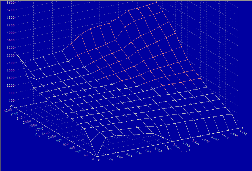

Idézet: „Üzemi tartományra pedig valami görbét / függvényt kellene kellene kitalálni, mely a fordulatszámtól és a gázpedál állástól függene.” Le kell másolni a burkolókat a saját görbéiről és hozzá rendelni a mennyiségeket. Én még nem láttam 1,5bar-nal nagyobb gyári turbódieselt, pedig párat már kezeltem... És hogy térjünk elektronikára, azt tudod, hogy a legjobban egy mikrovezérlővel lehet ilyesmit csinálni? Hogy állsz ezzel?
Üdv! Azt mondod láttál pár gázos autót, akkor valószínű találkoztál régebbi karburátoros típusokkal is!? Ott könnyen felismerhető,hogy az egyetlen elektronika az a két mágnesszelep (benzin- gáz) és a választókapcsoló a műszerfalon. A gáz beadagolást a karburátor alá (mögé) egy egyszerű kis cső (fúvóka) végzi. A lényeg borzasztó egyszerű: a reduktor kb légköri nyomásra (picit alá) van hangolva, így csak akkor fog gáz jutni a szívócsőbe ha jár a motor és vákuum van! Nagyobb vákuum több áramlás-több gázmennyiség. Ezt a te esetedben simán lehetne alkalmazni, ha a levegőszűrő és a turbó közé akarsz adagolni. A különbség annyi ,hogy csak egy mágnesszelep kell a gáznak, ezt kapcsolod. Az alapjáratnál a gázpedálhoz elhelyezel egy végállás kapcsolót (féklámpa kapcsoló megteszi) ami bontja a mágnesszelep áramkörét. Ha indításkor is akarsz gázt adagolni kicsit benyomod a gázpedált. A gázmennyiséget lehetne szabályozni a nyomással illetve a fúvóka nagyságával. Szerintem érdemes lenne kipróbálni, és ha működik nem kell túlvariálni elektronikával!
Idézet: „Le kell másolni a burkolókat a saját görbéiről és hozzá rendelni a mennyiségeket.” Ezt most nem vágom... Idézet: „Én még nem láttam 1,5bar-nal nagyobb gyári turbódieselt, pedig párat már kezeltem..” Tuning diezelnél előfordul, arra gondoltam. Idézet: „a legjobban egy mikrovezérlővel lehet ilyesmit csinálni? Hogy állsz ezzel?” Láttam már olyat, kicsit keresgélek találok az asztalomon is párat Komolyra fordítva a szót C-ben küzdöttem már, de a gurutól messze állok sajnos. Én egy AtMegára gondoltam alapból( így minden infó nélkül), mondjuk egy konkrétan egy 16osra, hogy legyen portjaink gazdagon.
Itt van egy jellegzetes fordulatszám/gázpedálállás táblázat. Ilyesmit lehet elképzelni az adagolási mennyiségek leírására. A függőleges tengely a mennyiség.
Azt hiszem itt nem kell sem erőmű, sem sok port. Fordulatszámot kell mérni és egy feszültséget, ami arányos a gázpedál állással, valamint egy kimenetet kell vezérelni, ami nyitja a szelepet. Persze meg kell gondolni laccika77 javaslatát is, ha szívó oldalra adagolsz, csak annak tényleg semmi köze az eéektronikához, azaz szépen bezárják a opicot! Megjegyzem, neked fontosabb, hogy egyszerűen és jól működjön...

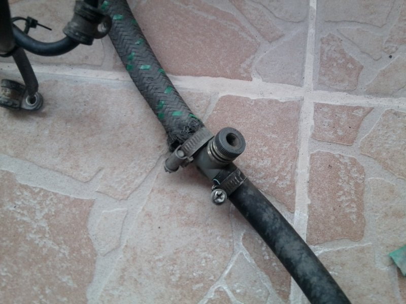

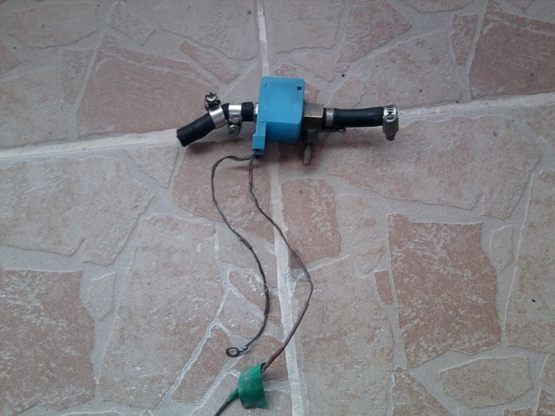

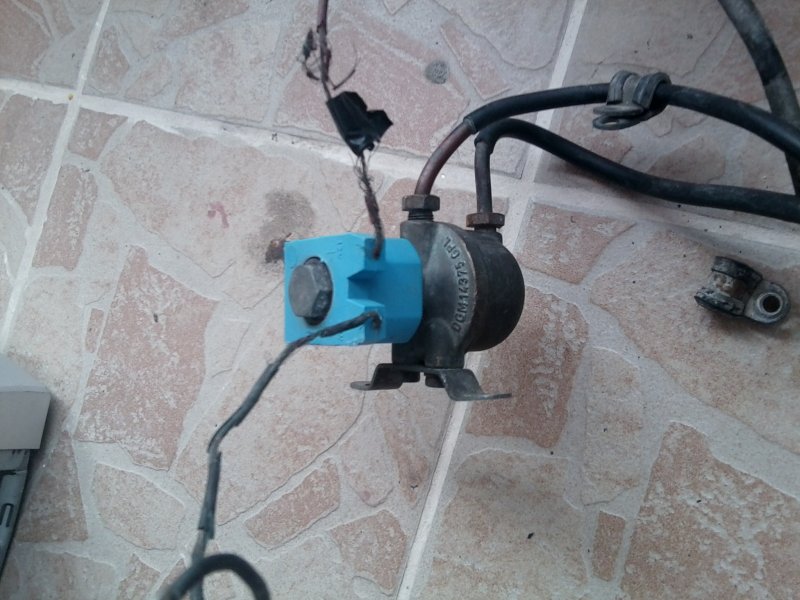

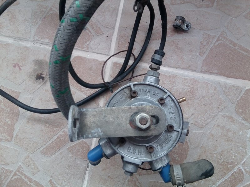

Kollégám elhozta a "cuccot". Reduktor tipusa: KarGas type 90 ( nem írna róla sok jót a Lada fórumon) , a mágnesszelepek vezetékeiről lerohadt a szigetelés, a csövek is oda vannak.
Ma felhívtam az egyik barátomat, mert neki is vannak ilyen cuccai (ha nem hajította ki a szemétbe), meglátom tőle mit tudok szerezni. Szép animáció a gáz diesel rendszerről
