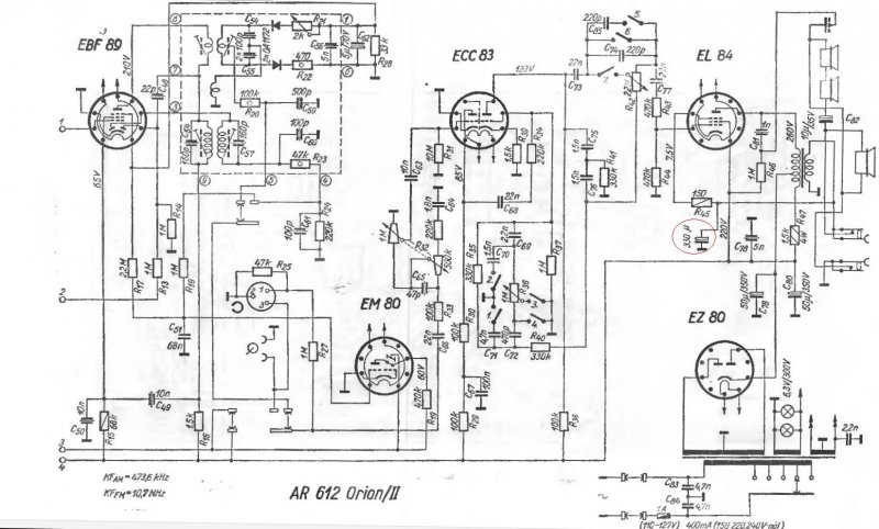

Üdv mindenkinek!
Egy Orion AR612-es "Pacsirta" rádiót próbálok életre kelteni. Kicseréltem az összes csövet újakra, és az összes elektrolit kondit, a kiszáradtak helyett.
(EZ80, ECC85, ECH81, EBF89, ECC83, EL84.)
A probléma a következő:
Teljes hangerőn viszonylag szépen szól, de részterheléskor (halkan-közepesen) torzít!
Főleg beszéd és mélyebb hangoknál torz.
Olyan "túlvezérelt" zizegő hangja van, mint egy egyszerűbb elektromos gitár torzítónak.
Valakinek ötlete?
(#) Motorman válasza Motorman hozzászólására (») Júl 23, 2011 /
Ahhoz is hasonlít, mint amikor a zsebrádióban merül az elem és a dinamikusabb hangoknál betorzít...
(#) CHZ válasza Motorman hozzászólására (») Júl 23, 2011 /
EL84 rácsára menő csatoló kondit is érdemes megnézni, ha átvezet, akkor + feszültség mérhető a rácson, ami jelentős torzítást okoz, csövet is kinyírja hosszabb távon.
(#) gkari válasza Motorman hozzászólására (») Júl 23, 2011 /
Lehet ott még egyéb hiba is:pl.a fiziológiai hangerőszabályzás, hangregiszter alkatrészei, -kapcsolójának kontakthibája stb., talán segit:melléklet.
(#) Motorman válasza gkari hozzászólására (») Júl 25, 2011 /
Nos, a katód ellenállást kicseréltem, kicsit meg volt égve a közepe, de nem volt rossz.
Ezután elé kötöttem egy 16V/330ľF-os elkót.
(mellékletben piros karika)
Fülre jó lett, de a hang felerősödött kissé az egész tartományban.
Az elko bekötési pontján 6,9-7,1V-ot mérek a testhez, ha bemelegszik. Kicsit kevés, nem?
Nem tudom nem ártottam-e többet, mint használtam....?
(#) gkari válasza Motorman hozzászólására (») Júl 25, 2011 /
Felesleges a kondi, persze,hogy hangosabb, mert így csökkentetted a visszacsatolást, a fesz. érték kicsit kevés(elvileg 7,5V), de lehet, hogy az az ellenállat mégis "megnyúlt"-kivesz, megmér, és ha kell-kicserél(az EL84-nek a max.katódárama:cca.53mA!).

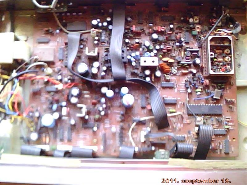

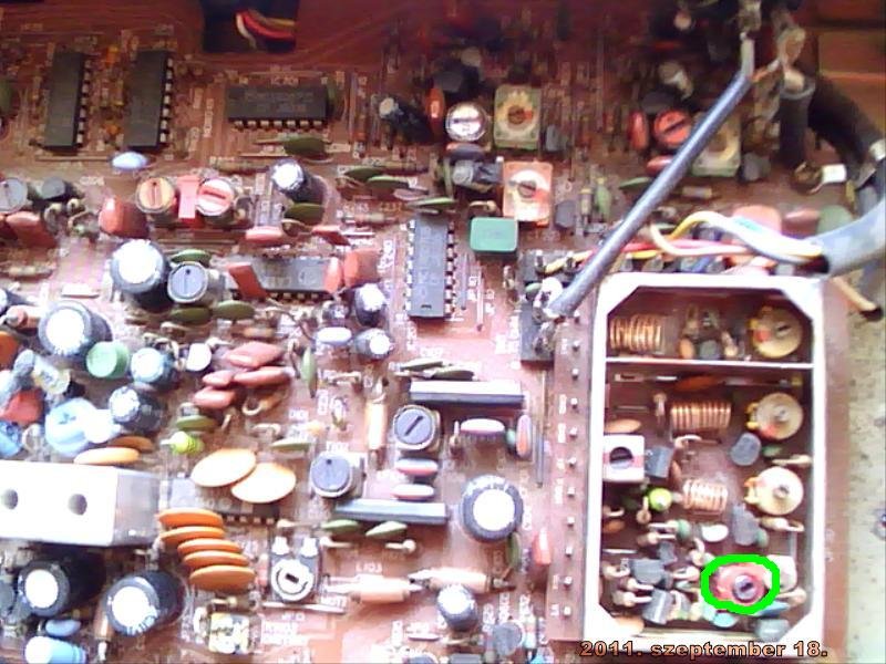

Sziasztok van egy wega T555 Rádióm.
Nem igazán szeretne semmilyen antennával sem fogni a gyengébb jelű adókat.
Kisvárda mellet lakom Pl a nyíregyházi adót.
Az autóm sem tökéletesen de hallgathatóan fogja.
képek:
A bekarikázott (nem tudom mi...) hiába állítgatom ha kiveszem belőle a fekete belsejét csavarját akkor is úgy működik mint amikor benne van.
Mármint éppen hogy csak benne.
A Másik kérdésem Miért van benne ennyi minden?
Mert erősítő nélkül nem jön ki hang gyárilag sem belőle.
(#) Gafly válasza Zseni hozzászólására (») Szept 18, 2011 /
Az úgy szokott lenni, hogy minnél több dolgot szedsz ki belőle, annál halkabban szól
Ja és fordítva nem így működik
(#) Zseni válasza Gafly hozzászólására (») Szept 18, 2011 /

(#) kadarist válasza Zseni hozzászólására (») Szept 18, 2011 /
Milyen antennákkal próbálkoztál és hol voltak elhelyezve?
És egy fontos szabály: nem nyúlunk olyan dolgokhoz, amik nem nem ismerjük a működését. Egy rádióban nem azért van ennyi alkatrész, mert a gyárban túl sok volt és valahol el kellett helyezni a felesleget.
