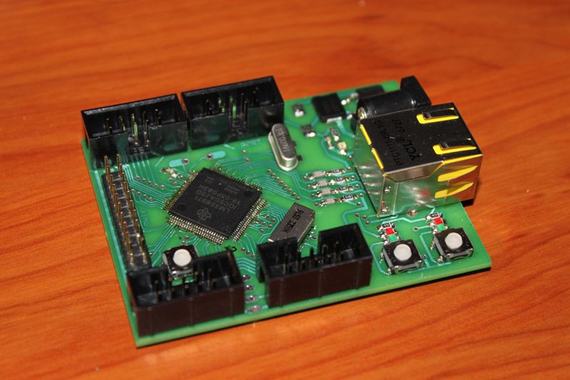

(#) pici hozzászólása Júl 29, 2011 /
Neked akkor egy WEB szerveres kontroller kell.
Nekem van ilyen.
Rányomod hálózatra és saját weboldalán tudod bizgálni a biteket.
Ezt persze proramból is me tudod oldani.
Az egész 5x7 cm és van 4 portja (4x8 bit) amiből 8 analóg bemenet.
Csak az ETH kábel kell neki meg 4-9V (akár elem is)
A relé vezérlést iény szerint meg tudod oldani hozzá

(#) pici válasza makrodom hozzászólására (») Aug 5, 2011 /
bár a cikket én írtam, de nem azt ajánlanám.
Mert a távoli írányításhoz kell neki egy PC... az meg pazarlás.
Inkább a képen látható webszervert.
Hálózati kábel + táp bedug, bárhol a lakásban, irodában. És akár a világ másik feléről is külön program nélkül is vezérelhető böngészővel.
Több portja is ki van vezetve. Vezérléshez illik egy relé panelt csinálni. És befele is megy adat, ami lehet digit vagy analog. (8 csatornás analog van benne)
Az SD kártya meg pl adatgyüjtésre jó.
Hálozati kémkedésre illegális.

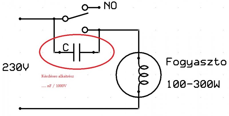

(#) Gyula77 hozzászólása Aug 8, 2011 /
Üdv mindenkinek!
Rátaláltam a keresett témakörömre.
Segítséget szeretnék kérni tőletek, főleg olyantól akinek gyakorlati tapasztalata van a következővel kapcsolatosan.
A cél a lakás világítás, szellőzés, stb vezérlése.
A vezérlés reléket (Finder 16A -1ÁK) kapcsolgat amelyekre terhelések vannak akasztva pl. lámpa, ventillátor, szelep, stb.
A tapasztalatokra vagyok kíváncsi:
-mennyi időt bírnak az alkalmazott relék, illetve
-mekkora értékű és milyen kivitelű kondenzátort alkalmazzak (relé kapcsolt lábaival párhuzamosan kötve) az ívhúzás csökkentése végett
Azt szeretném elérni, hogy hosszú ideig ne kelljen vele foglalkoznom illetve stabil legyen.
Segítségeteket előre is köszönöm.
Üdv: Gyula
(#) kameleon2 válasza Gyula77 hozzászólására (») Aug 8, 2011 /
Javasolom a Finderből az ezüst- cinkoxidos érintkezők használatát. Jelenleg ezek a legjobbak. Én is ezeket használom. Ha kell egyenesbe összekötlek a Finderrel. Éppen most beszéltünk át néhány idevágó részletet. Például azt, hogy ne a forrasztás és tisztításálló változatot építsd be mert az nem tud annyira szellőzni. Ha LED világítást használsz (mint én is), jócskán csökken a terhelésed és megnő az élettartamod is. Nagyobb terhelések kapcsolására inkább használj mágneskapcsolót. Ha kell, nekem is van pár db 20A Finder relé árban - lásd .Hirdetés. A kondik használatát inkább mellőzd, hacsak nem vagy elektroszmog érzékeny Nekem jópár relé és mágneskapcsoló van a házban és kevesebb a zavar, mert a relék gyorsabbak mint a villanykapcsolók. Nálam 8 éve megy a rendszer és még nem kellett relét cserélni - kivétel egy helyen - ahol én is aláméreteztem az érintkezőket - de ez az én hibám volt.
(#) Gyula77 válasza kameleon2 hozzászólására (») Aug 9, 2011 /
Helló!
Köszi a segítséget!
A relé kiválasztásánál mindenképpen a AgNi kontaktussal rendelkező termék jöhet szóba (Finder 40.61.07.024.202). Nagyon kedvező árral és jó paraméterekkel rendelkezik.
A kapcsolási teljesítmény egyik körön sem haladja meg a 100-150W -ot, mivel vagy kompakt fénycsövet vagy led-lámpát fogok használni. Való igaz a kezdeti bekapcsolási áram egy kicsit magasabb, mint az üzem közben felvett. Erre viszont bőven túlméretezett (16A) relé lesz a válaszom.
A kondenzátorra azért is gondoltam, mert ezzel csökkenthető lenne a kikapcsoláskor keletkező kontaktok közti ívhúzás, ami jelentősen rontja a kontaktusok állapotát, élettartamát (összeégés veszélye). Igaz ezeknél a teljesítményeknél amiket fentebb említettem nem valószínű, hogy be fog következni.
Amennyiben esetleg van javaslat az alábbi kondenzátor típusára illetve kapacitására, akkor azt szívesen veszem.
Üdv : Gyula

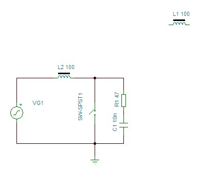

(#) vilmosd válasza Gyula77 hozzászólására (») Aug 9, 2011 /
A kondit a mellekelt abra szerint kell bekotni Egy 10 nF/275VAC X2 kategoriaju kondi sorba egy 47 ohm 2W ellenallassal.
(#) kameleon2 válasza Gyula77 hozzászólására (») Aug 9, 2011 /
Ha már mindenáron ívet akarsz csökkenteni (bár szerintem adott körülmények között többet árt mint használ) Javasolom a gyári RC modulok beépítését, vagy a velük műszakilag egyenértékű megoldásokat. Úgy emlékszem a Findernek is van. De most csak ezt találtam: Schrack
(#) vilmosd válasza kameleon2 hozzászólására (») Aug 9, 2011 /
Bocs de en ezeket nem javasolnam. Egyik hogy nagyon draga, a masik, hogy idovel elromlik, es cserelni kell. Van egy sztorim erre. A 90-es evekben epitettem egy PC-s vezerlest takarmanykeverohoz. Minden szep volt, de amikor a releket kapcsolgatta, mindig elszallt a program. Na gyorsan csinaltam egy segedpanelt, 10 RC aramkorrel. Rendbe is jott szepen a rendszer, es dolgozott evekig. Majd egyszer egy karbatartasnal, mondjak a kezelok, hogy " Vili neha elugrik a program". nezegettem es nem talaltam semmi problemat. Majd kovetkezoleg mar ugy mentem, hogy vittem egy masik RC-s panelt. Kicsereltem es ujra rendbe jott. A regi panelt gorcso ala vettem es kiderult hogy a kondik kapacitasa erosen lecsokkent. Miert? A kondi femezett polieszter X2 osztalyu volt. Ezek a kondik ongyogyulo tulajdonsaggal rendelkeznek, ami azt jelenti, hogy atuteskor nem marad zarlatos, hanem az eges helyen elgozolog a folia es a femezes is. Mivel magneskapcsolokat kapcsolgatott a rendszer, a megszakitaskor keletkezo feszultsegcsucs szepen elhasznalta a kondit egy par ev alatt. A legkozelebbi panel mar kapott parhuzamosan VDR-t is es a mai napig szepen dolgozik a rendszer.
Na ezert nem ajanlanam ezt az egybeepitett zavarszurot. Regen volt hasonlo a Remixnek is. Na azokat is ki kellett vagni egy par ev utan, es ujat rakni a helyere.
