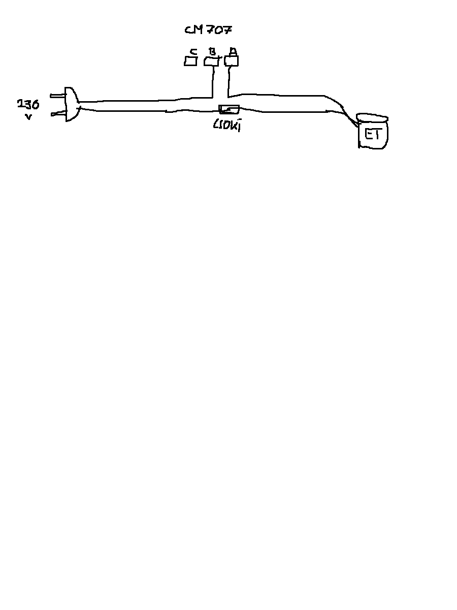

(#) Bodi83 hozzászólása Okt 31, 2011 /
Sziasztok! Egy kis segítséget kérnék szépen. Megelégeltem, hogy nem jönnek bekötni a szakemberek hozzánk a termosztátot, ezért ma a vezetékeket kiépítettem. A bekötéshez kérnék segítséget. Van 1 Honeywell CM707 termosztát és egy Heimeier Emotec termofej (230V és NC változat) A termofejből kijön 1 kék és 1 barna vezeték. Ezeket hova kell kötni a Honeywell termosztáton? A, B és C helyre tudom bekötni. Ezen kívül mit kell még bele kötnöm? Előre is köszönöm a válaszokat!
(#) szabjan válasza Bodi83 hozzászólására (») Okt 31, 2011 /
Nem tudom volt -e előzménye annak amit itt írtál.
Feltételezem, hogy az elektrotermofej ami alaphelyzetben zárt az valami szelepre kerül ami átereszt és akkor van fűtésed ha nyit. Akkor sorba kell kötnöd a termosztát 2 fűtésnél záró érintkezőjével és 230 adni neki. Azt tudni kell, hogy ennek a fajta szelepnek idő kell a teljes nyitásig. Ez gyártmánytól függően lehet 1-2-3 perc is akár.
(#) Bodi83 válasza szabjan hozzászólására (») Okt 31, 2011 /
Szia Szabjan! Koszi a gyors választ. Konkrétan mit hova kössek? A termosztáton a,b,c bemenet van. A-hoz van irva L es a B-hez N. Hova kössem a termofej kék és barna vezetékét? Illetve utána a hálózatról a fázist kell bekötni még? Hova? Köszi
A képen láthatod a hevenyészett rajzot. Illik úgy kötni ugye, hogy a fázis menjen a termosztát pl: A vagy B kapocsra. Azt szakítsd meg vele. Az elektrotermofejnek mindegy, hogy melyik vezeték hova megy.
A leírás pedig: 7. oldal. Ami a lényeg hogy mindegyik típus az A_B re húz meg:
Hálás köszönet! Holnap bekötöm!
